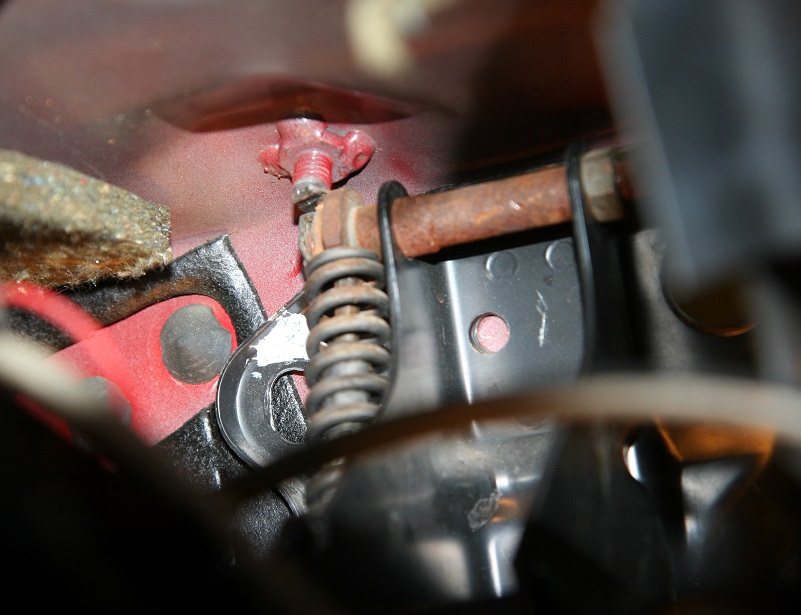

Post by Urmas » 12.04.2016, 11:09
Grupas kreisajā augšējā stūrī ir skrūve, kas fiksē sajūga pedāli vietā, tās uzgrieznis atduras pret špilku, kas piemetināta pie virsbūves un grupa īsti nestāv vietā - nevar pielikt cieši klāt starpsienai. Caurumi sanāk pretī starpsienai, taču galvenā bremžu cilindra kronšteina skrūves netiek garuma ziņā cauri pedāļu grupai un nav iespējams saskrūvēt to pasākumu kopā.

Post by Urmas » 27.05.2016, 08:33
GG. wrote:Kamdēļ fleksis? Pedāļu grupai jāieskrūvējās vietā 1:1
Vainīgā vieta bildē, jau piefleksēta pēc vajadzības.
