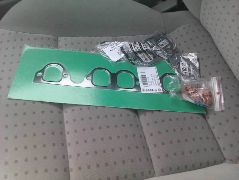

Iepirkt šis tas - ieplūdes un izplūdes kolektoriem blīves, izplūdes kolektorm špilku uzgriežņi, kā arī pasūtītas ieplūdes kolektora skrūves.

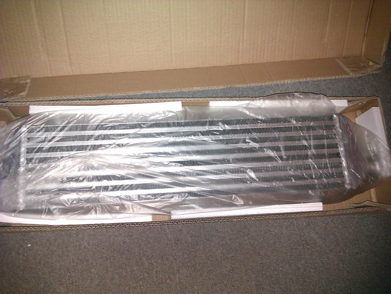

bildes

kādi kūlerim izmēri!? Tev tagadējais gadījumā nav lielāks!?

Bija lielāks, taču derēs arī mazāks, jo šis ir savukārt platāks, kā arī būs pateicīgākā vietā - tiešā saskarē ar gaisa plūsmu, nevis paslēpts aiz kondicioniera un motora dzesēšanas radiatora. Kā arī mazāka-īsāka coolersistēma = mazāka turbobedre.

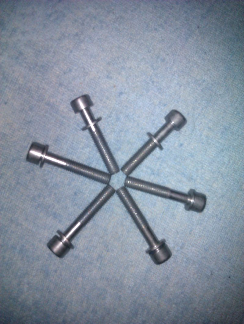

Nedēļas beigās LV ieradās ieplūdes kolektora skrūves. Mazs, bet tomēr prieciņš.
