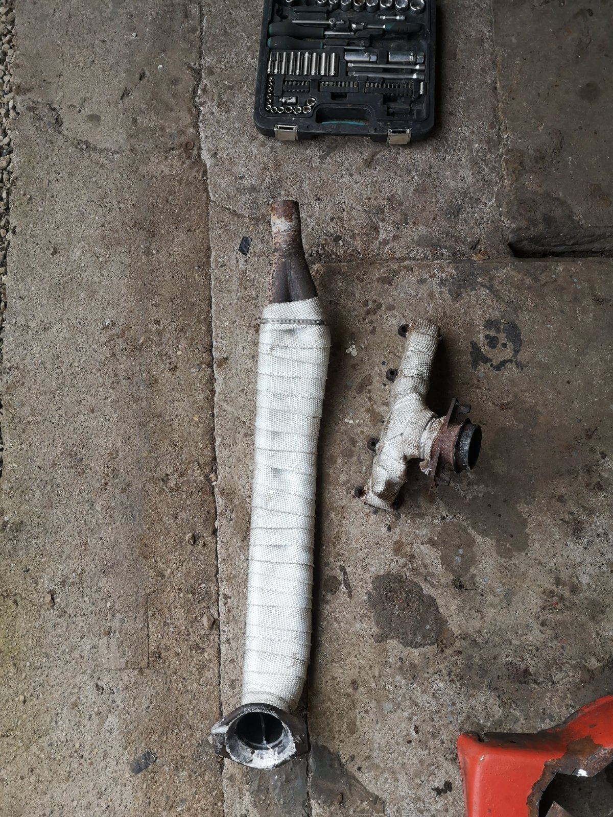

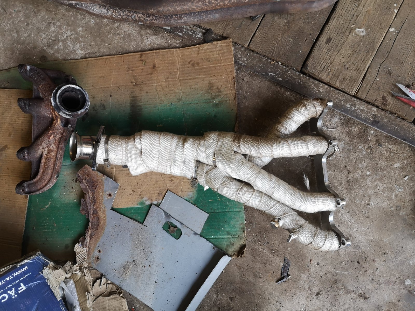

Papildus tam, manuprāt, būtiskākais apgreids notika tieši tur, kur nebiju plānojis neko darīt - izplūdē. Noslēdzās viens pazīšanās loks un es tiku pie izplūdes zirnekļa, kā rezultātā nomainīju visu izplūdi no 38mm uz 50mm.
Šeit ir SPAMS: Apskatīt
NePlūde un Izplūde. Zinu, lentu satinu neglīti un drīz pēc tam pārtinu no jauna. To, diemžēl, neesmu iemūžinājis.
