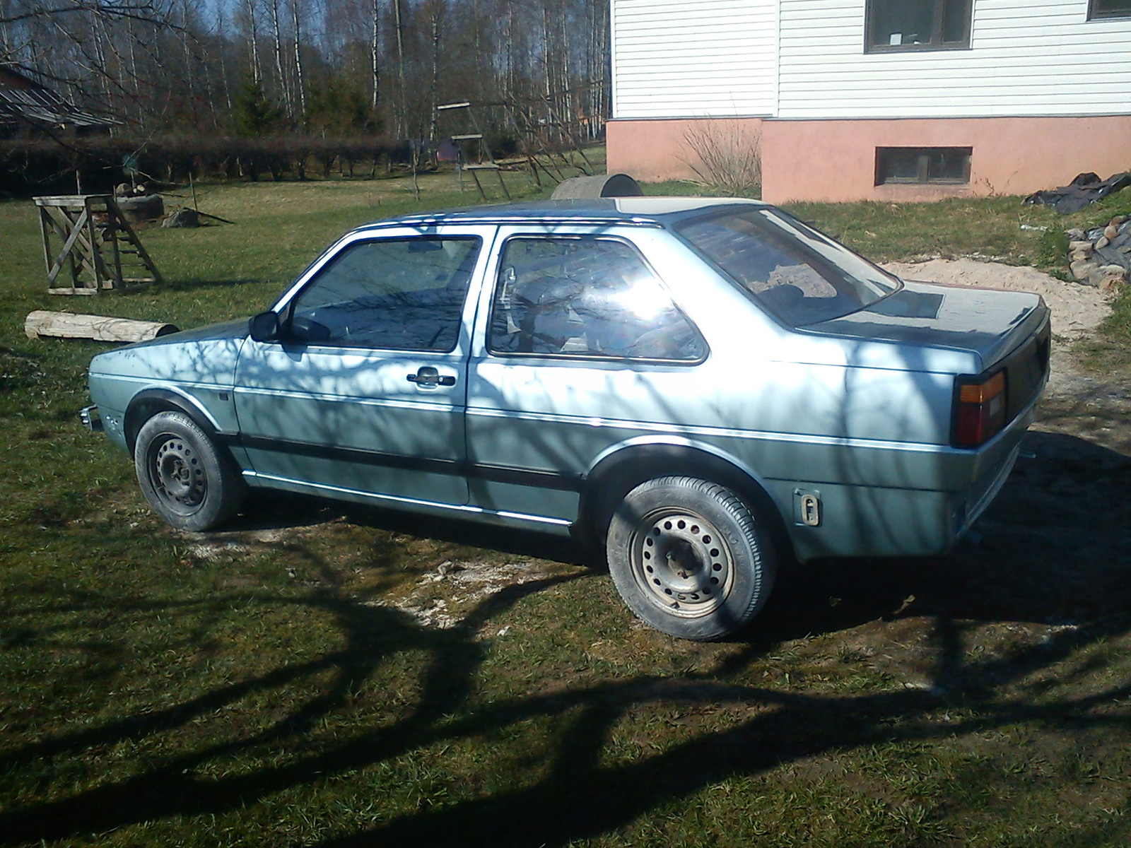

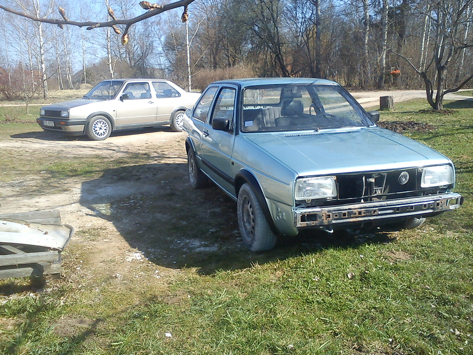

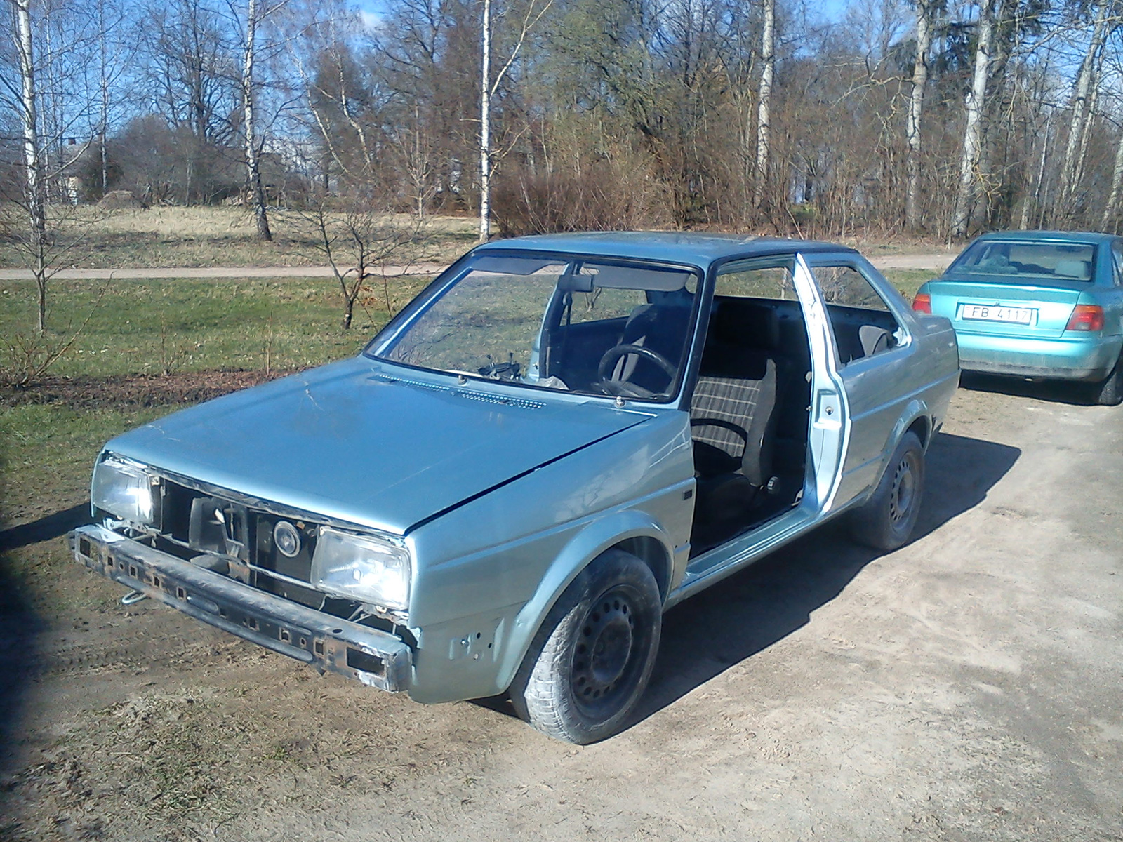

No rīta pamostoties spīdēja saulīte un gribējās paņemt kadru....
Zilā dzeta tiek celta gaismā un ceru ka pēc 2 ned jau būs arskati un tad 2 kupejas dosies izbraucienā- priecēt savas sirdis un citu skatus. :thumbs:
Frukts
Posts: 3907
Joined: 04.12.2010, 17:05
Location: Engure
Re: Debil's Jetta coupe 1990
Post by Frukts » 22.04.2014, 09:30
Man patīk. :thumbs: Šitā zilā ir brāļa jetta? Kad brālis pats pievienosies golfklubam? :D
debil99
Posts: 502
Joined: 28.02.2011, 21:58
VW: B3 tdi syncro
Location: Allaži, Sigulda
Post by debil99 » 22.04.2014, 10:15
Nepietiek ar mani??? :mrgreen: :lachtot:
