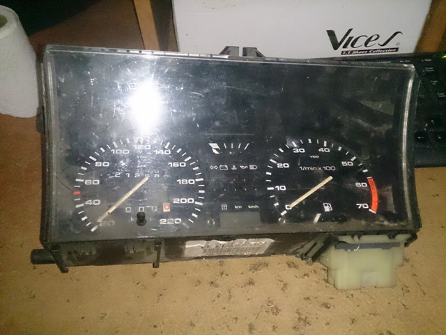

sodien dosos ko paknibinat golfam,bet iesakuma gribejas atradit ko nopirku :D 91 gada gti spidometru :D pa 5ls........to es ilgi jau mekleju.un veel tur pat bija ari dizelja spido,tikai bez tahometra.tas ies archijam :)

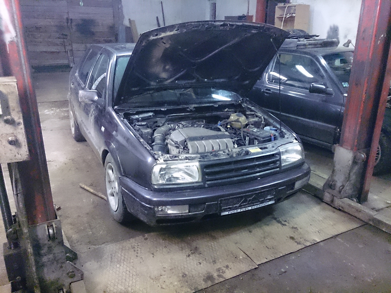

Post by andersons800 » 25.12.2013, 23:48
ahaa.sen neesmu neko rakstijis.19 decembri tika iegadats jauns donor auto 1993 vento ar ne to mazako motoriti :D 2.8vr6 ar jauna tipa aizdezi :) masina negrib isti pareizi stradat un motors nikojas.uz doto bridi esmu noversis dazaskaitesventucim. samainits klokenes poz. sensors.iztirits mafs no ellas un putekliem.pareizi uzlikts maf sensors(ieprieksh bija caurpludes virziens uz nepareizo pusi.kartigi pieskrtuvets iepludes olektors.iztirita drosele no ellas nosedumiem) palaista kartera vntilacija daba,iztirits tuksgaitas stabilizators.samainita aizdedzes spole(nau zinams vai veca bij beigta) parbauditi visi sensori,deveji.atlicis samainit svecvadus,jo tie ir palikusi pedejie.slodze raustas un parlej.tad ir palikusi kautkadi uzlasiti svecvadi kas bija virsu kad nopirku :D.......uz doto bridi vel negrudishu vr6 ieksh mk2 bet sagaidishu pavasari,vai vasaru :) ir jadabu vr6 pareizaja dziesma ieksh vento un tad jakrauj pari. atvainojos par garo memuaru.............P.S ventucis iet uz daljam viss,iznemot piekari un motoru :p.rit dosho paardit un uzbildeshu veel

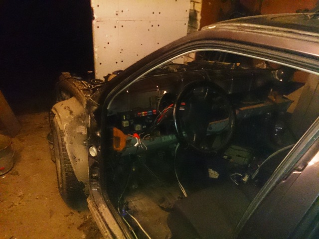

sodien tika revideti vadi no salona,ta laipaliek tikai motora vadiba un suknis uz vento.parejo visu arra pa priekshejo logu :D

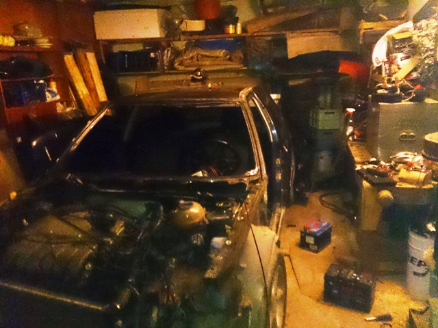

Post by andersons800 » 28.12.2013, 22:17

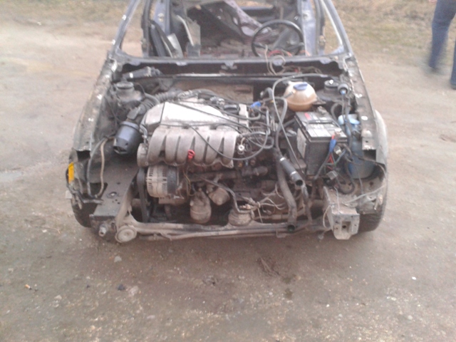

sodien turpinaju demolet vento :) cik nu demolet,ka vairak demontet pa dalitajiem :D gaidu jaunos svecvadus kad atvedis no LT un tiek meklets kaskis kaapec sukna vadam drosinataju kaste nepienak elektriba..........ienkarshi sakot nau ne jausma :D dazas bildes ka vento tagat izskatas

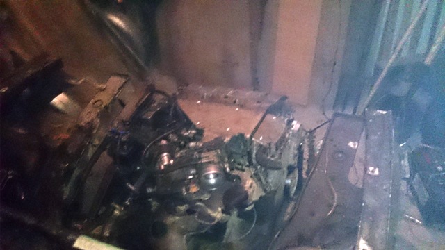

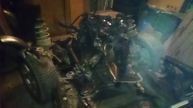

tatad lenam virzos vr6 virziena un pedejas divas dienas tika veltitas lai noarditu vento pa tiro un sagatavotu luznu laukumam.vento ir bijis sists labais sans un rezultata ir bijis metinats un tagat sarusejis glabt nebija verts. sovakar tika nocelta virsbuve no priekseja tilta,lidz ar to motors ar visu karbu un visu parejo ari ir ara(viena gabala un atrodas pieskrtuvets pie tilta) atvainojos par bilzu kvalitati :) drizuma tiks celts ieksha mk2 golfa.bet vispirms vinsh bus jaatbrivo no prieksheja tilta tapat ka vento

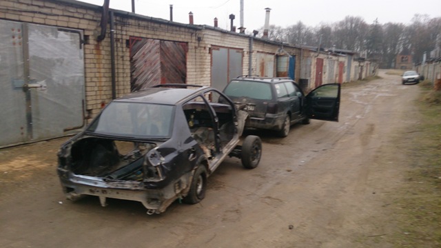

sodien virsbuve atdota luznos
