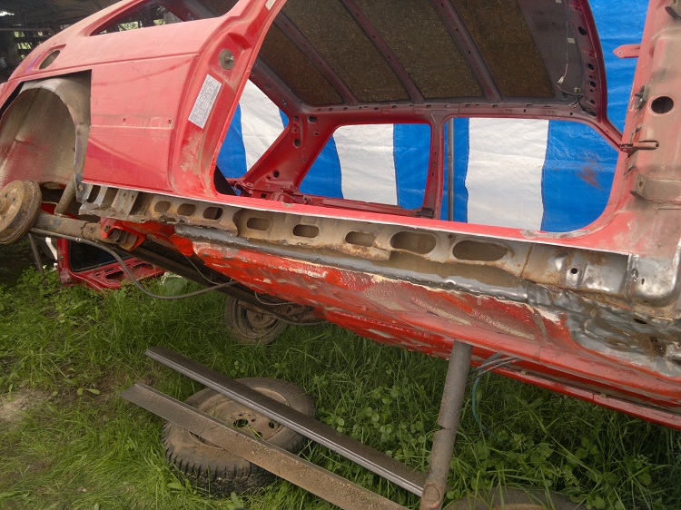

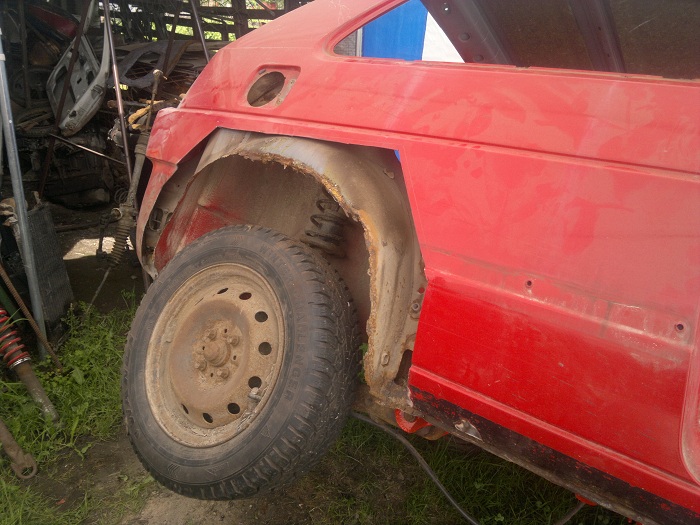

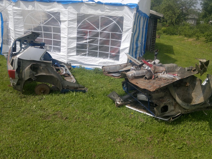

Pagajuso nedel pabuts pie nervu bendes :lol:
aizmugurejo arku izgriezu, izradas ieksejas kantes ari vairs nebija
tadel nolemu sagraizit savu bijuso sporta masinu :D
tika sagadata priekseja vejstikla blekis
pasutiti lai uzloka slieksnus rit jau vajadzetu but pie manis

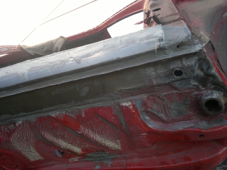

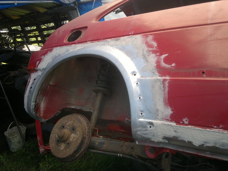

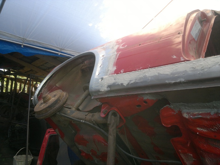

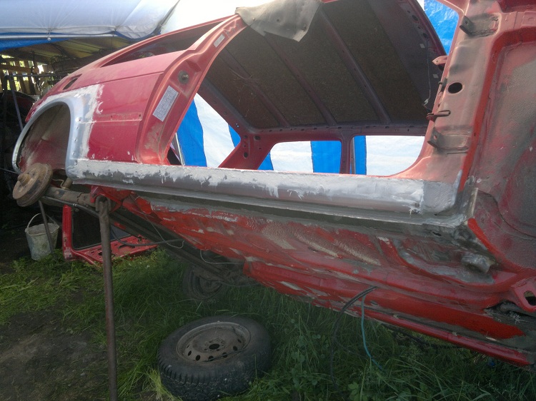

sodien tika izdarits parsteidzosi daudz :D
izgriezu slieksni un slieksna apaksejo dalu
iztiriju visu kas tirams slieksna iekspuse
piemetinats slieksnis ar apaksejo dalu, iemetinata jauna arka
suvju vietas sasmeretas ar suvju mastiku
visas metinajuma vietas notiritas noberstas un uzklata stiklskiedras spaktele
bildes cerams ka tiks ieliktas rit :D

Post by guntels » 16.06.2013, 21:00
dazas no vakardienas bildem
guntels
Posts: 1893
Joined: 11.10.2010, 15:09
VW: mk2 un mk4
Re: Guntels mk2vr6 projects
Post by guntels » 16.06.2013, 21:01
vel

Post by O.Z » 16.06.2013, 22:07
bleķiem pirms metināšanas un špaktelēšanas nebūtu par skādi nākusi epoksīda grunts no abām pusēm :roll:
guntels
Posts: 1893
VW: mk2 un mk4
Post by guntels » 16.06.2013, 22:20
hmm doma jau neslikta
slieksnu iekspusi meginasu izpust ar kaukadiem smakiem
O.Z
Posts: 2422
Joined: 29.01.2012, 21:16
Post by O.Z » 16.06.2013, 22:23
žēl, jo zināmā mērā tas ietekmēs tā bleķa mūžu ;) (ja nav kompresors pa rokai, kaut ar otiņu vai rullīti uzklāj, jo tāpat špaktelēs pa virsu un slīpēs)
neko nepārmetu tikai padalos savās domās ;)
guntels
Posts: 1893
VW: mk2 un mk4
Post by guntels » 16.06.2013, 22:29
vismaz kads padalas ar domam nevis ta ka citi parmet vajadzeja darit ta un ta (pasak jau tikai tad kad jau viss sadarits)
centisos iekspusie kautka kautko sapust
bet arpuse daudz spaktele nav uzklata tikai tajas vietas kur suves
centisos tad uz blekiem uzmaukt grunti
paldies OZ pa padomiem :thumbs:
rukis
Posts: 975
Joined: 07.07.2007, 13:28
Post by rukis » 16.06.2013, 22:47
iekspusi obligati vajadzeja gruntet.
tagad nevares visur tikt klat.
...R.
Tel.nr.29510855 Raimonds
Riga Ventspils iela 45c
guntels
Posts: 1893
VW: mk2 un mk4
Post by guntels » 16.06.2013, 22:51
centisos ar pisto.i kautka iepust
ja ne uz pistoli jauzmet slutene un tad pust ieksa
bet ja taisos vel kautkadu home made smaki gast ieksa tad grunti vienalga vaig vai ari tad var iztikt? :?
O.Z
Posts: 2422
Post by O.Z » 16.06.2013, 23:08
grunts nāktu par labu jebkurā gadījumā(ar nosacījumu ka uzklāta uz samatēta un attaukota metāla), jo viņa pasargā metālu pašos pamatos, pārējais ko pūš virsū(vaski,bitumi,mastikas) var gadīties ka uzklājas ar porām un tiem tiek mitrums cauri un bez grunts pa tiešo uz metāla. Lidz ar to arī korozija uzreiz klāt, bet ja ir grunts tad ir vel viena aizsargkārta ;)
šijā gadījumā es no iekšpuses gunti vairs neputinātu, jo pieļauju ka metāls ir taukains un viņa diez ko labi nepieķersies. Bet no iekšpuses tagat prasītos bagātīga kārta ar slēgto dobumu vasku(aierosolā kkur ap 4ls) un vel bagatīgāka kārta pa virsu ar veco labo movilu. Tad domāju būs normāli metāls pasargāts.
guntels
Posts: 1893
VW: mk2 un mk4
Post by guntels » 17.06.2013, 00:32
ok provesu kautko lietas laba darit :thumbs:
