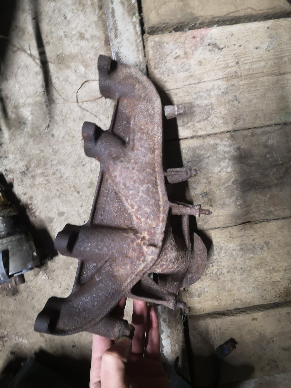

Iepriekš izskanēja padoms, ka var izmantot mk4 2.0 izplūdes kolektoru, ar nelieliem pielāgojumiem. Gandrīz jau tādu nopirku. Bet tad joka pēc aizgāju paskatīties, kāds ir tā gti kolektors un biju patīkami pārsteigts. Tas vēljoprojam ir čuguna pagale, bet pēc skata jau daudzmaz sakarīga, zirnekļveidīga pagale, no kuras tālāk aiziet 2 trubu orģinālais downpipe. Papildus tam, salasoties jau iepriekšminētajā topic'ā par tā auto brīnišķīgo rūcienu, kas saslapina ne vienas vien bikses ar orģinālo izpūtēju un tikai pēdējo gala bunduli. Tā kā tur pievienotais dziesmas video vairs nebija pieejams, sapratu, ka ir tikai viens veids, kā to salkausīt. Nolēmu, ka pagaidām tomēr atstāšu to kolektoru, kas man jau ir + noņemšu vidējo klusinātāju un katalizatoru, kurš jau grab.

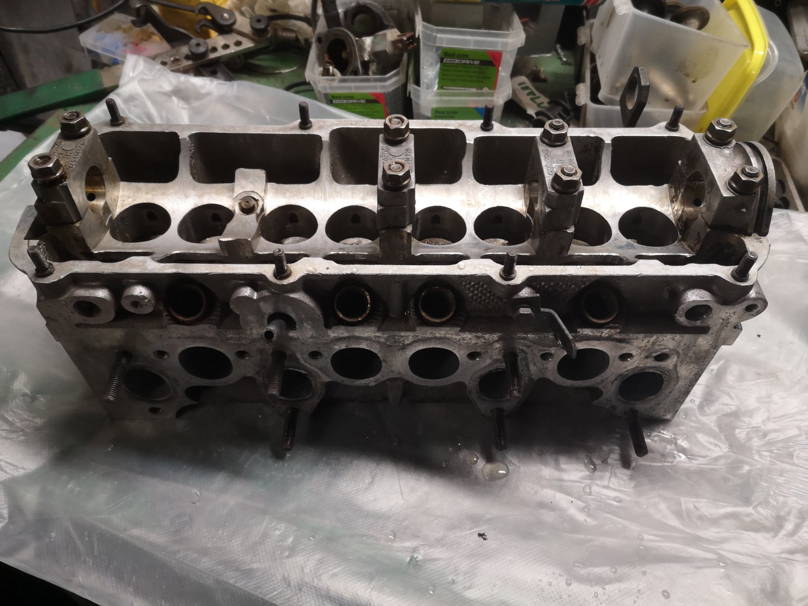

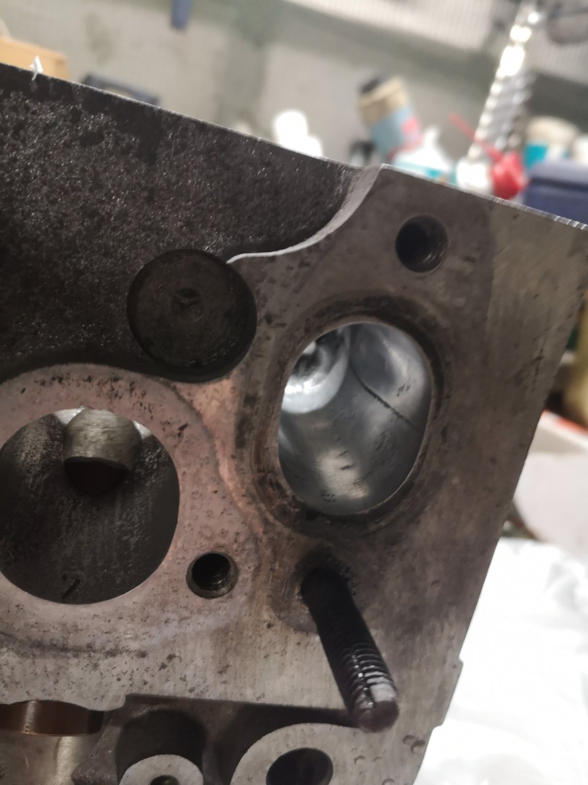

Talāk ķēros pie talākajiem galvas darbiem. Pabeidzu slīpēt un izslīpēt izplūdes kanālus. Dremelis ar smilšpapīra galvu te bija mans best-friend.

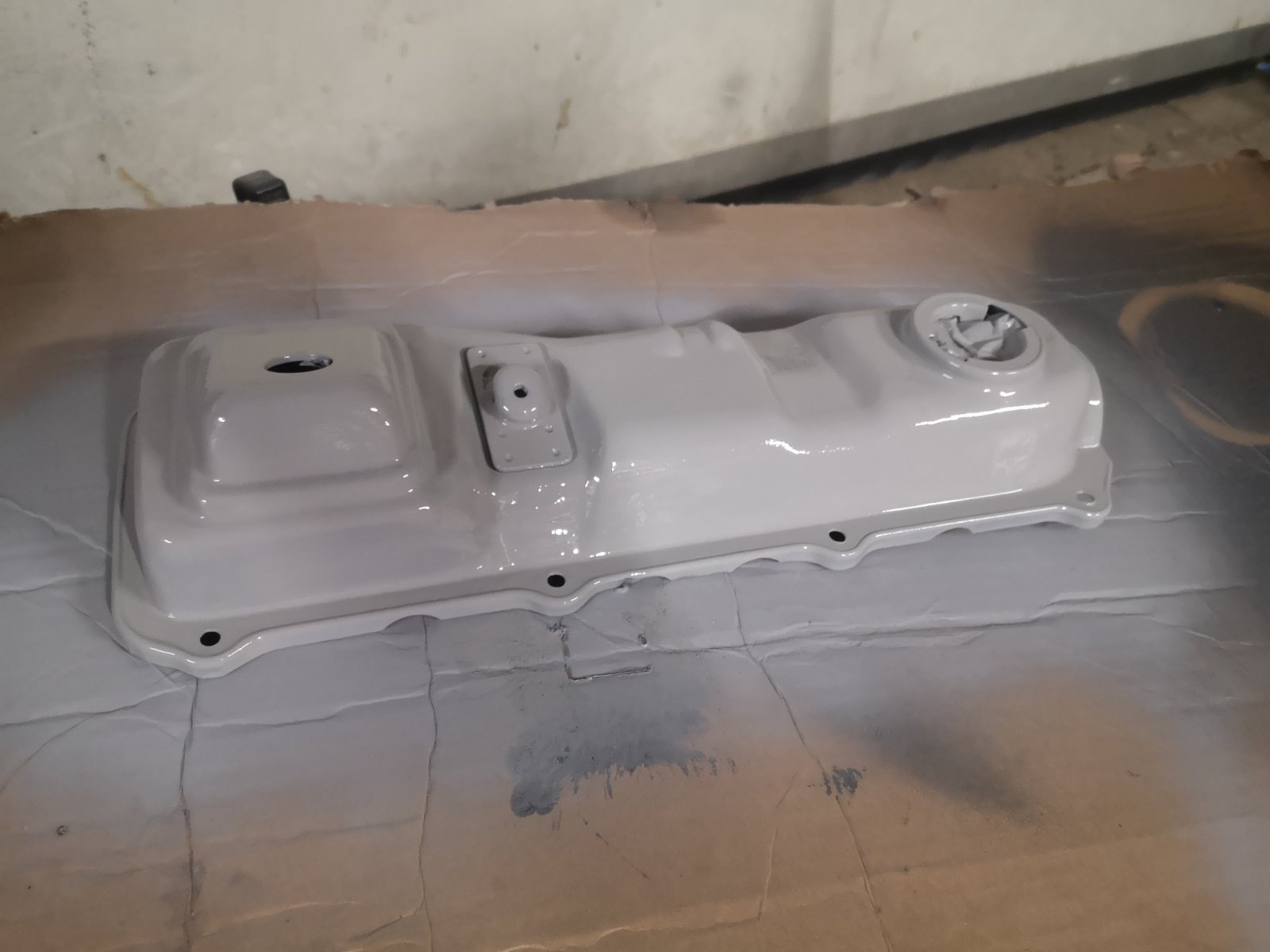

Pēc tam nomazgāju galvu un vārstu vāku.
Bildē vārstu vāks jau ir nogruntēts krāsošanai. Pagaidām sliecos uz ļoti līdzīga toņa kā mana motortelpa zaļo. Kādam varbūt ir citi ieteikumi?

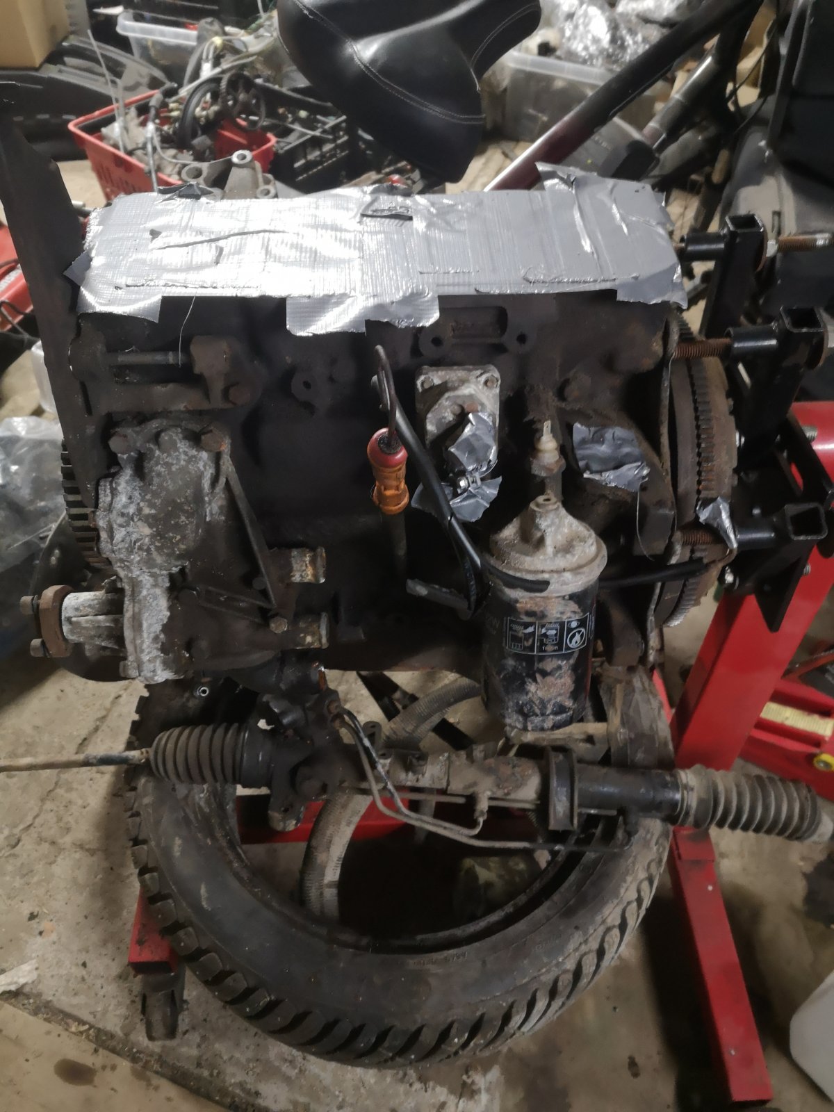

Finālā sagatavoju visu pārēju mazgāšanai, jo man riebjas darboties ap netīrām lietam. Motora bloks, reika ar sūkni, kārba (foto nav redzama). Pirms tam ar špakteļlāpstiņu jau nokasīju labu kaudzi dubļu un smilšu-eļļas maisījuma. Bet līdz ar to izriet problēma. Kā esmu noskaņojies uz lielo mazgāsanu, uznāk sals (ziemā, kas to būtu gaidījis

Variants A - pagaidīt siltāku laiku
Variants B - samest visu mazgājamo piekabē un aizlaist uz tuvējo Wash'Drive.

Vislabāk izskatītos ja vārstu vāks būtu melns.
Pačeko vai vispār vari atskrūvēt ūdenssūknim skrūves, var gadīties ka nolūzt, ja cenas starpība nav liela, tad var nečakarēties un nopirkt jau gatavu.
Ja nemainīsi tās blīves kuru dēļ eļļa tek ārā, tad no mazgāšanas diži lielas jēgas nav.

Ja tu par galvu, tad tur viss būs kartībā. Šajā gadījumā tecēja vārstu vāka blīve, pasūtīta jauna gumijas (nevis korķa) blīve vietā.

Es par melnu vārstu vāku.
Korķa blīve sux, es arī kkad biju uzlicis, sāka laist garām pēc gada.
Ja reiz motors ir izcelts un izjaukts tik tālu, tad es ļoti ieteiktu samainīt visas iespējamās blīves un ūdenssūkni tagad.

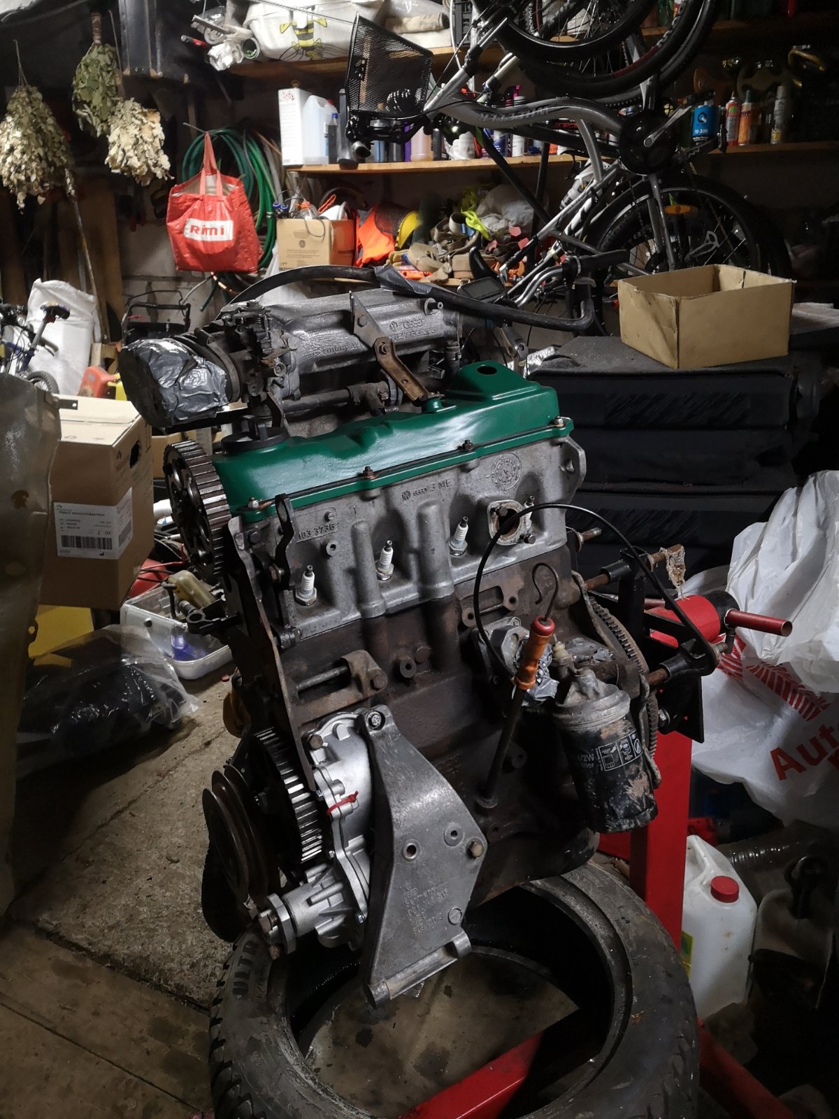

Lēnu pa lēnam šis un tas tiek sadarīts. Galva uzstutēta uz bloka, apdarīti pārējie sīkumi.
Ak, jā - atvainojos, ka neieklausījos un tomēr vārstu vāku nokrāsoju zaļu - bija beigusies melnā krāsa

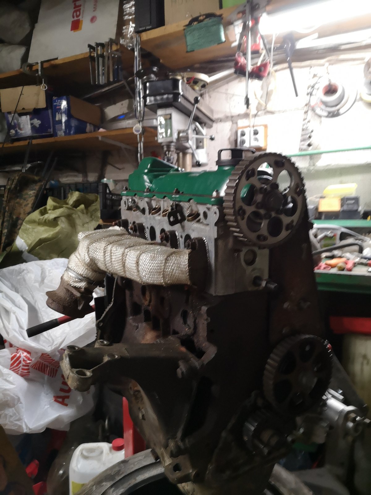

Tā kā izplūde un ieplūde ir vienā pusē, Nolēmu aptīt kolektoru ar termolentu. Pāris reizes tinu nost un atkal virsū, kamēr piešāvos un apfleksēju kolektora izvirzijumus. Cerams, ka kaut ko šis dos.
Un te jau uzstutēts ieplūdnieks. Pie reizes samainīts ūdenssūknis.
