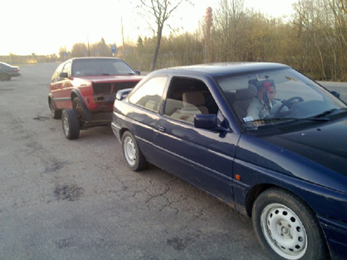

Tāk ar ko lai sāk, nokautais motors tika izcelts un atklājās, ka eļļas sūknis bija nosprūdis un līdz ar to eļļas filtra korpuss tika salauzts. Tas tā sīkums ieliku otru vr6 uztaisīju citu pēdējo bunduli (apnika kā bazuka skan) Šodien pielaižu, ruc super ar gaitu esmu apmierināts liekas ka biški labāk iet. Braucu majas apstājos pie dzelzeļa pārbrauktuves, noslāpst, pielaižu galvā kautkas nograb, paliek 5katli zils dumu makonis tosols pa gaisu. Tātad metu pagaidām visu pie malas, jāatdod zmartiņam nauda par mk2, jasameklē 1.3karburators un jadzen zaļais mk2 uz skati. Pagaidām paldies par uzmanību

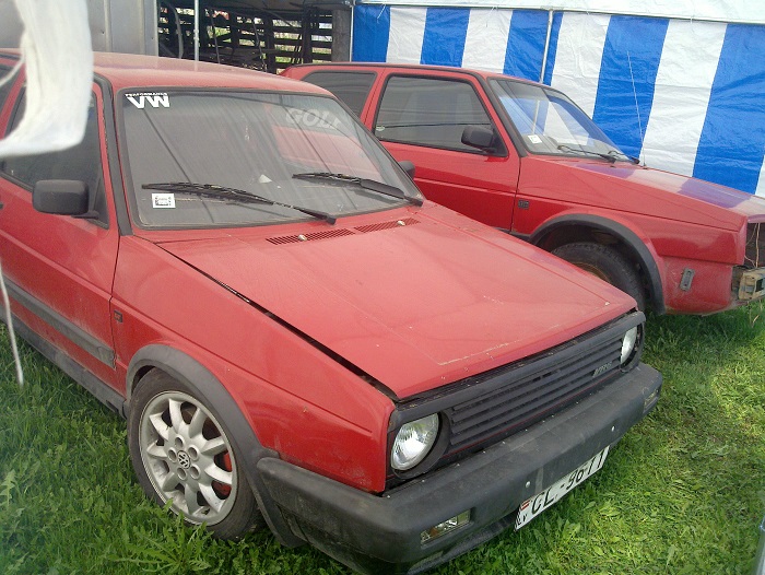

Tā kādu laiku atpakaļ no zmartina tika savākts mk2 un vakar sāku ķibināties ap jauniegūto buņdžu.

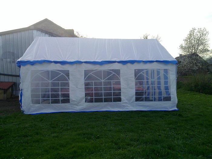

Izdomājām ar sencīti kamēr garaža aizņemta tika uzcelta man pagaidu nojume :D
majupcela
jaunais miteklis

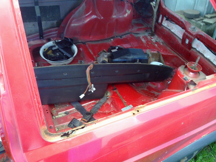

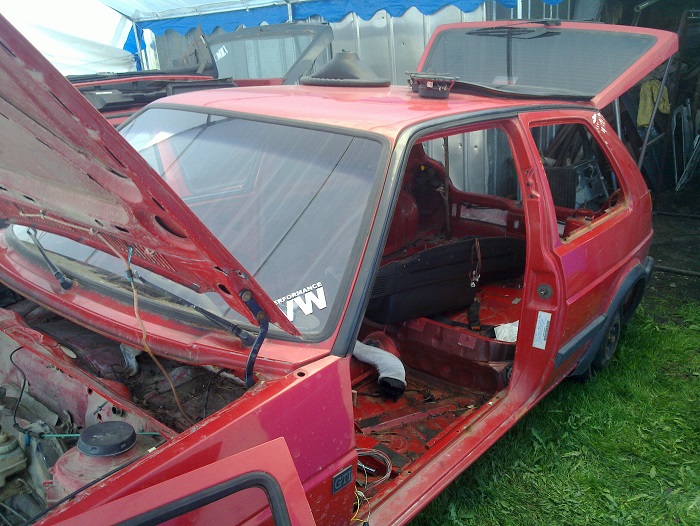

Post by guntels » 12.05.2013, 09:30

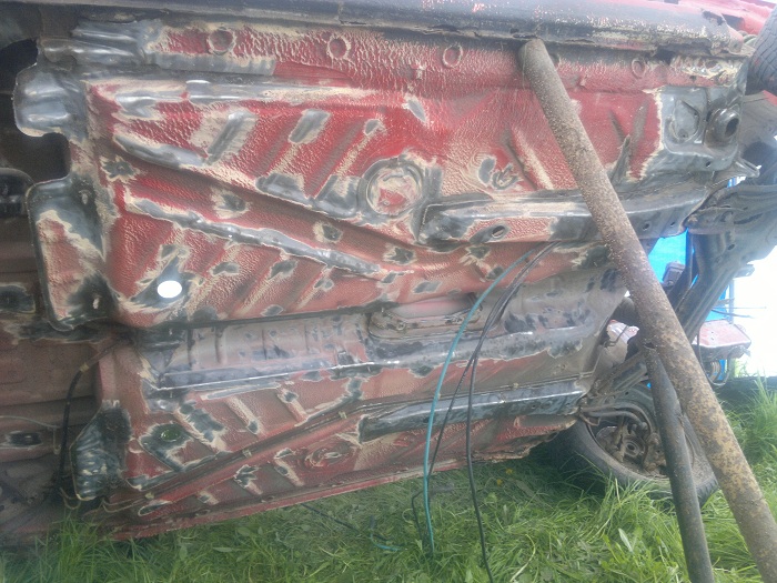

vakar abi sastutēti zem nojumes un viens mk2 tika sākts ārdīt nost
grīda pat ļoti laba, aizmugurējās arkas vairs nav (ruslans apēdis :lol: ) priekšā sliekšņi nedaudz cietuši un aizmugurējo stiklu vietas nedaudz cietušas
gan jau bija vēl kautkas :?

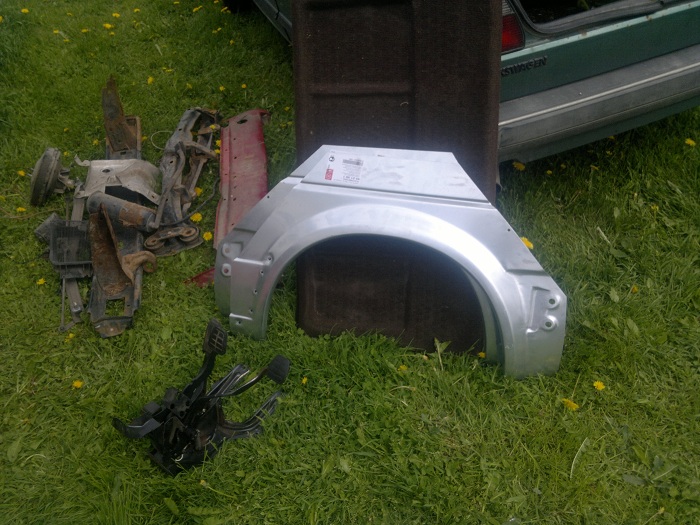

gandriz pilniba izardits atklajas, paris jauni ruslana nedarbi
izplests vecais pikis no salona gridas (izmesti vecie izolacijas materiali kuri bija pilni ar udeni)
norauta baka un uzbrukts gridai ar fleksa drasu birsti un sagrunteta
iepirktas jaunas aizmugurejas cinkotas arkas

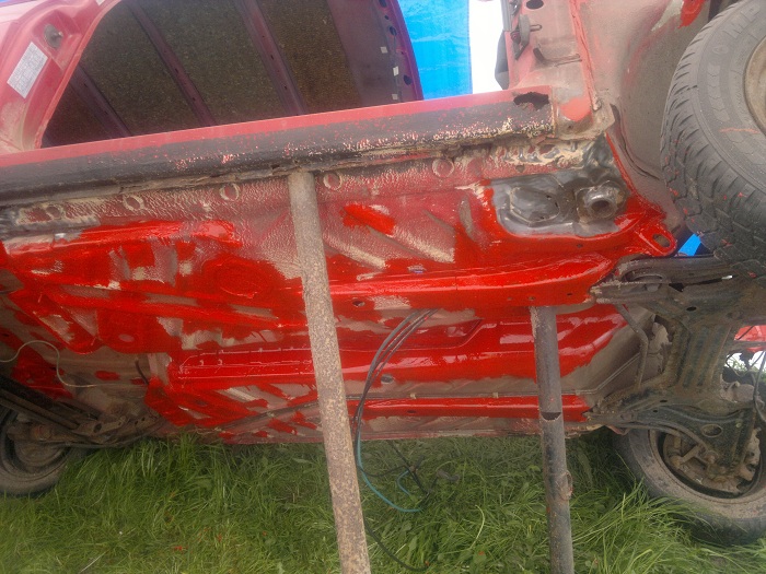

Post by guntels » 25.05.2013, 20:29
kautkas no kautka

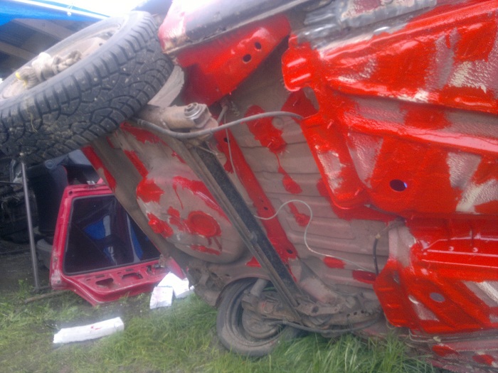

Post by guntels » 25.05.2013, 20:30
vel sis tas
Re: Guntels mk2vr6 projects
Post by Nordik » 25.05.2013, 20:42
Kas tev ta par krasu?
guntels
Posts: 1893
Joined: 11.10.2010, 15:09
VW: mk2 un mk4
Post by guntels » 25.05.2013, 20:54
kautkada grunte

Post by mk4dīzelis » 25.05.2013, 21:43
guntels wrote:kautkada grunte
nu vecīt :|

Post by guntels » 26.05.2013, 21:19
kas ir? 8O
mk4dīzelis
Posts: 5800
Joined: 09.08.2010, 10:34
Post by mk4dīzelis » 27.05.2013, 09:30
Skatījos bildes, nodomāju - tik smuki izslīpēta rūsa.
nākamajās jau kaut kāda grunts virsū.
labāka aizsardzība būtu no epoksīda vai skābās grunts, tad tālāk parastu grunti saķerei, un pēc ieskatiem bitumu vai ko citu + lai vēl ideālāk aizklātu mazās poras, pa virsu vēl krāsu.
nu ok, varbūt te par traku iespringstu, nezinu vai zem tās grunts ir vai nav skābā grunts.

Post by guntels » 27.05.2013, 09:52
ta ari ir skaba grunts tikai precizu nosaukumu nepateiksu jo labu laiku atpakal sencits vinu nopirka leisos
un uz sis bija doma virsu pust grubuli un pec tam krasu

Tad pardon no manas puses :roll:
