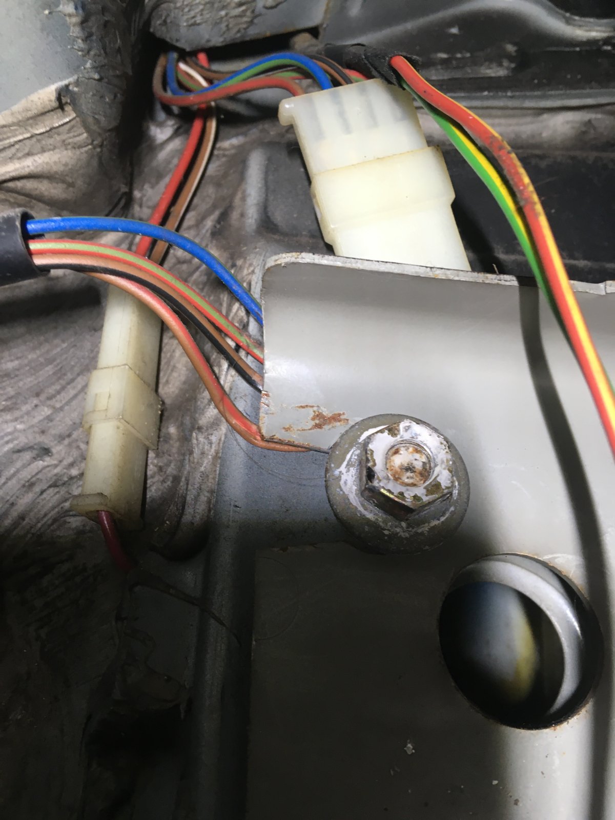

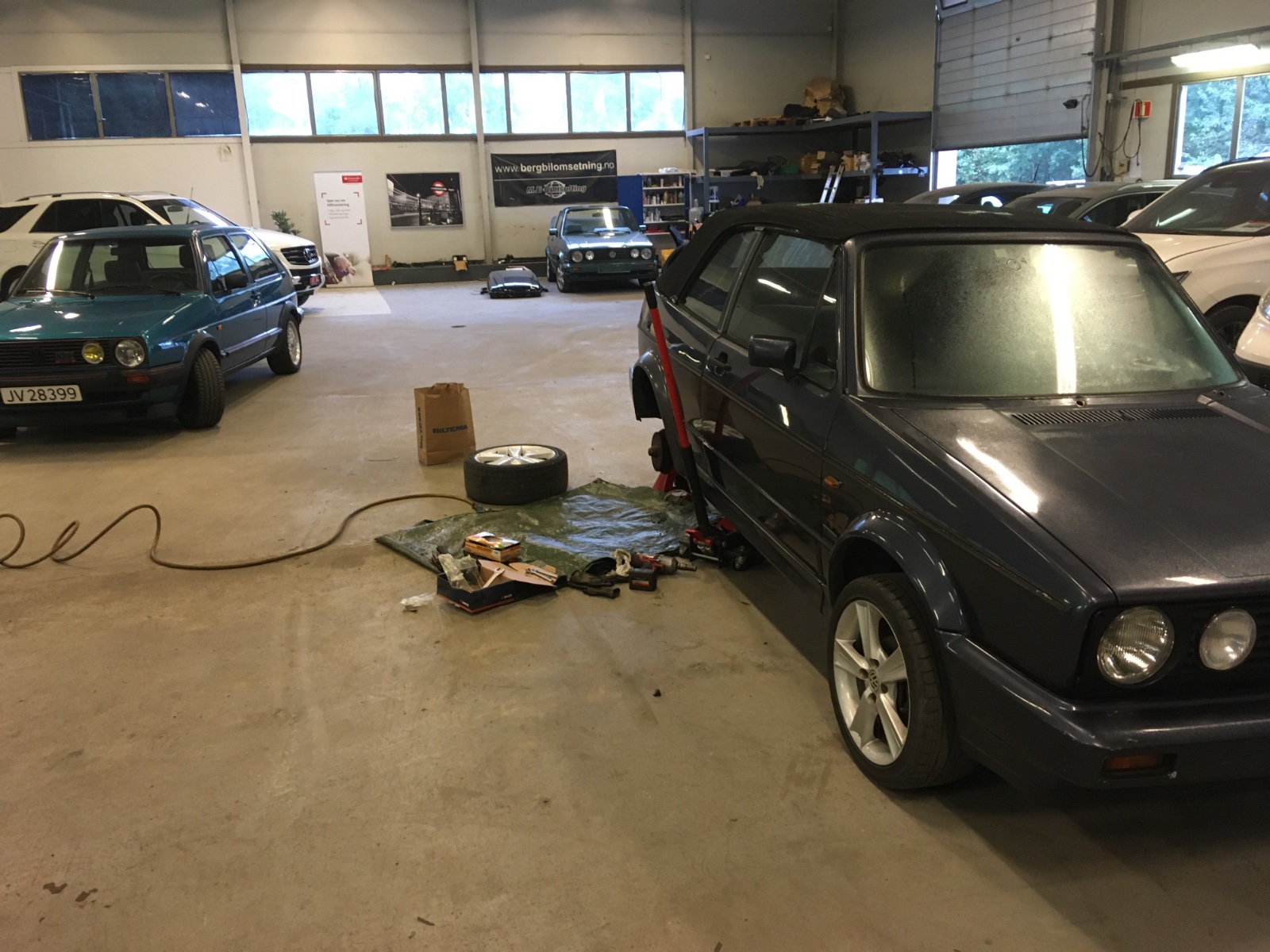

Post by Nordik » 16.09.2021, 10:33
Starterim karstumaizsargu uzliku, tas par laimi mētājās bagāžniekā :D

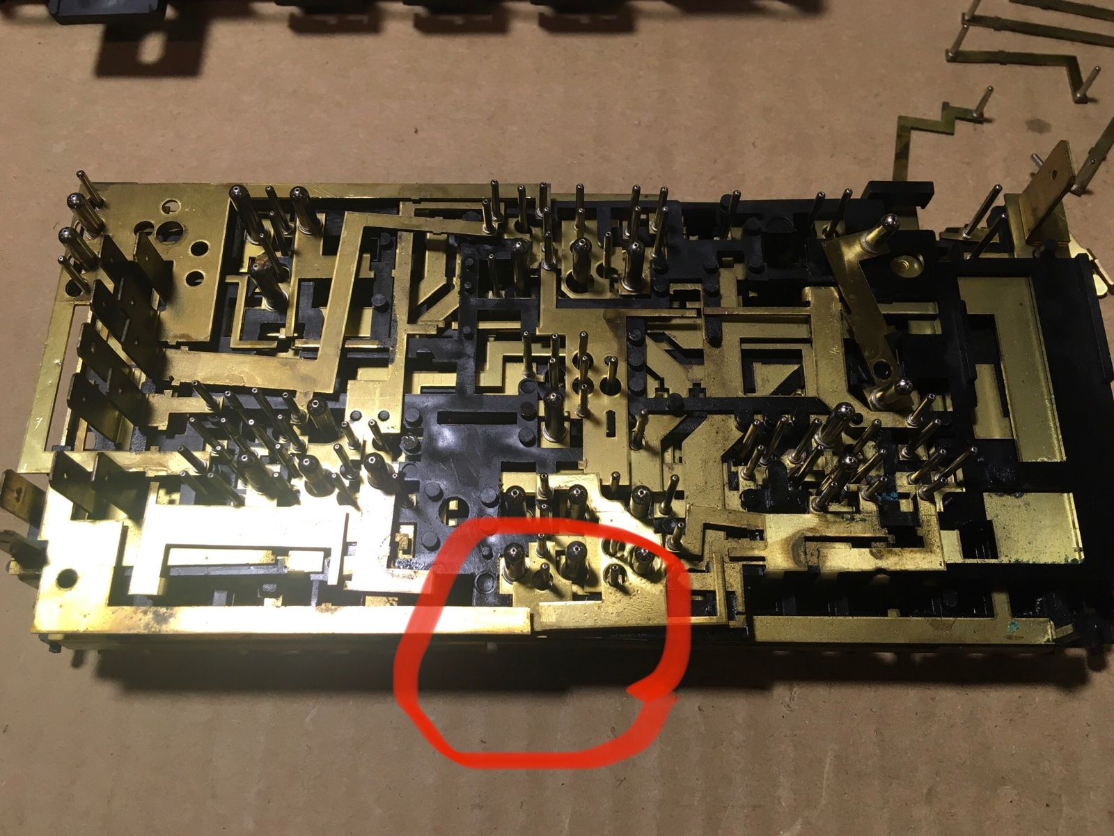

Releju kaste atvērta, izskatās ka kāds ir ko bāzīs , skrūvgriezi vai ko un salauzis :sauer:
Tieši sanāk lādēšanas pinam :D

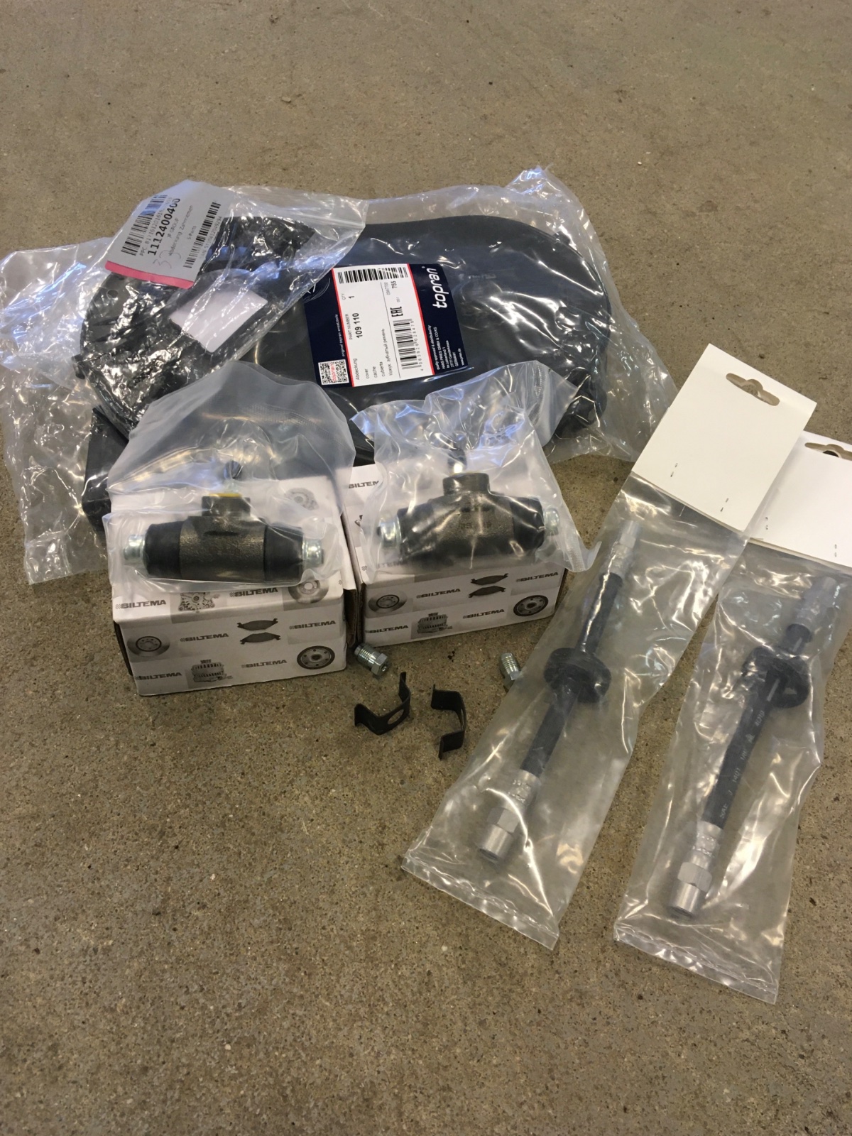

Post by Nordik » 19.09.2021, 22:16

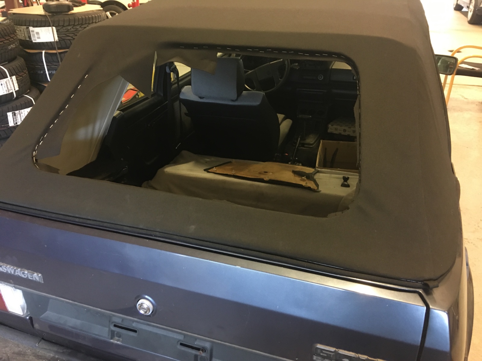

Lādēšana būs atrisināta, uzliku citu releju kasti, tur vēl atklājās saplēsts celiņš viens. Vēl būs jāpieķerās, pie tukšgaitas ar šo releju kasti staigā apgriezieni.
Sūkņiem bija nepareizais relejs, uzliku jaunu, kad ieslēdza aizdedzi visulaiku darbojās sūkņi un svilināja kontaktgrupu.

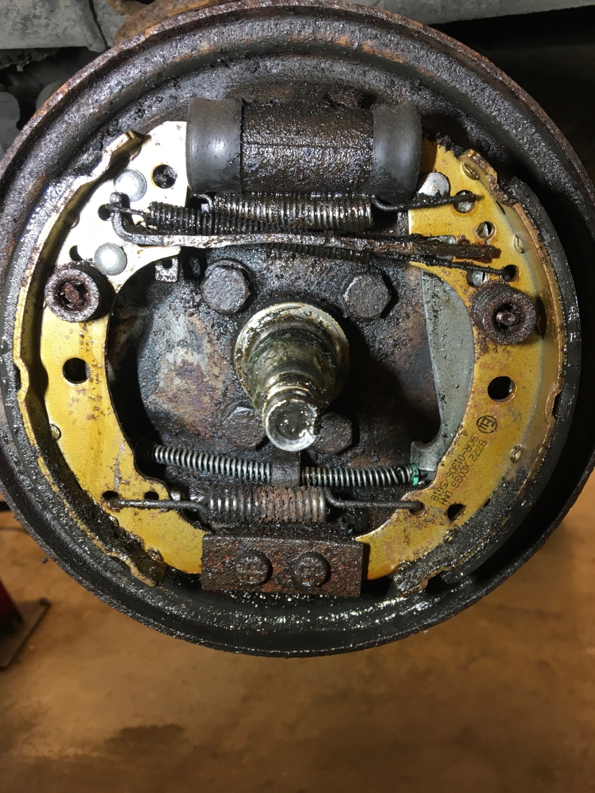

Bremzes aizmugurē sakoptas, savilku jaunas trubas, jauni cilindrīši. Abas puses tecēja
Saņēmu jauno jumtu, pasūtīju no Vācijas Hamburgas cabrioletu darbnīcas, izskatās labs ka oem. Doma bija par tumši zilu, bet tad 3 mēneši jāgaida un protams dārgāks.
Te vecais jau noņemts, pietīru dažas rūsas kas uz rāmja un piekrāsoju.

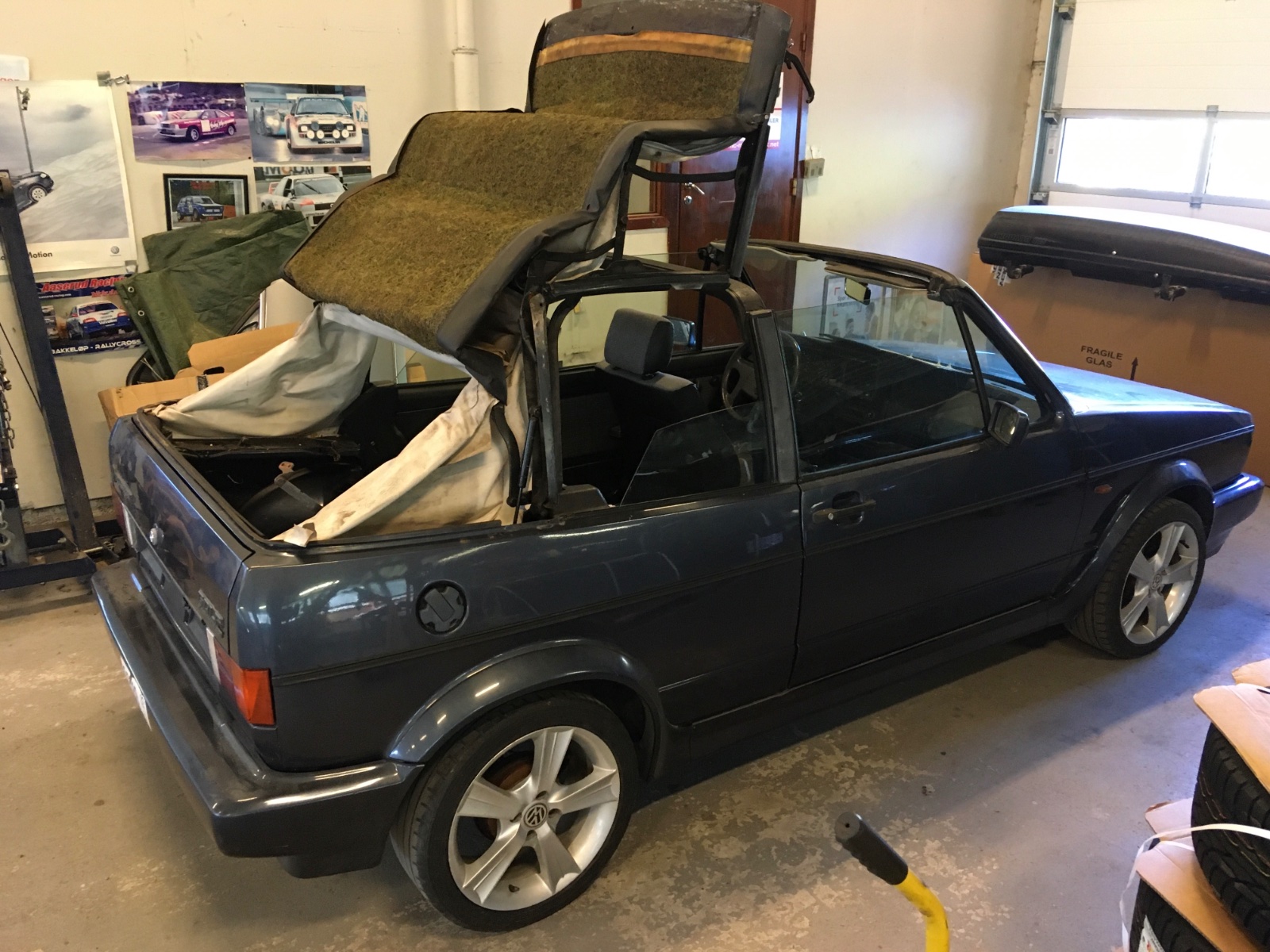

Post by Nordik » 23.09.2021, 13:24

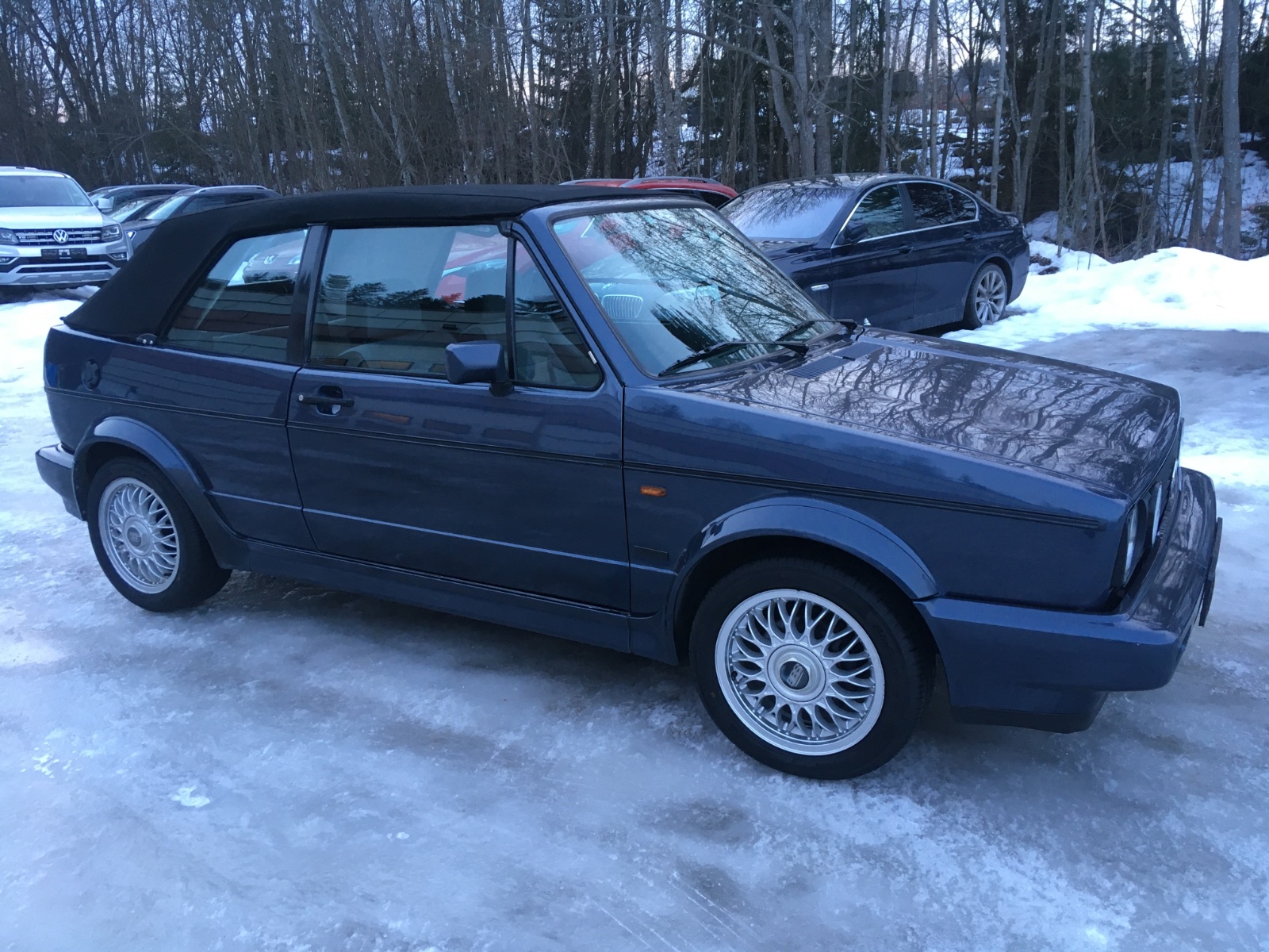

Jumts virsū
Vienām durvīm izrūsējis stūris, Mk1 slilmība

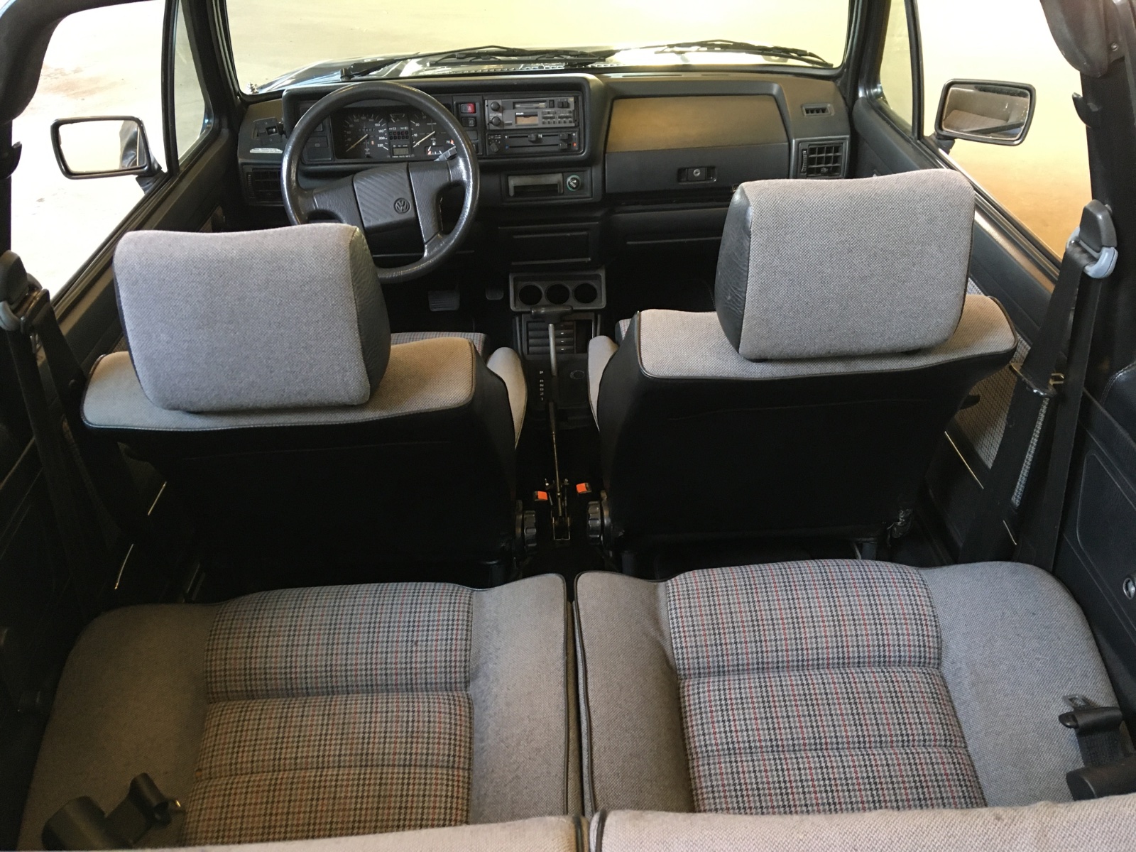

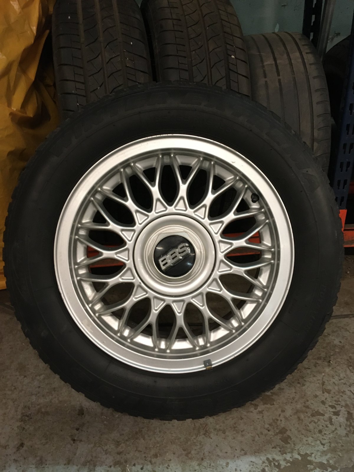

Post by Nordik » 08.12.2021, 14:05
Pīs čil juhū!
Kas sadarīts pa šo laiku.
Notīrīta rūsa zem restes, tā daļa visa ar ar akmeņiem nosista un norūsējusi bija, nokrāsota. Vajadzētu visu pārkrāsot, bet pagaidām jāizlīdzas tā
Sapulēts, pēctam tomēr ņēmu līstes nost piekrāsoju kuras vajag un saliku jaunus klipšus
Izmazgāts salons, bišķi nožēloju kad neņēmu ārā tepiķi, bija diezgan netīrs ar tornādoru sanāca diezgan ko pacīnīties

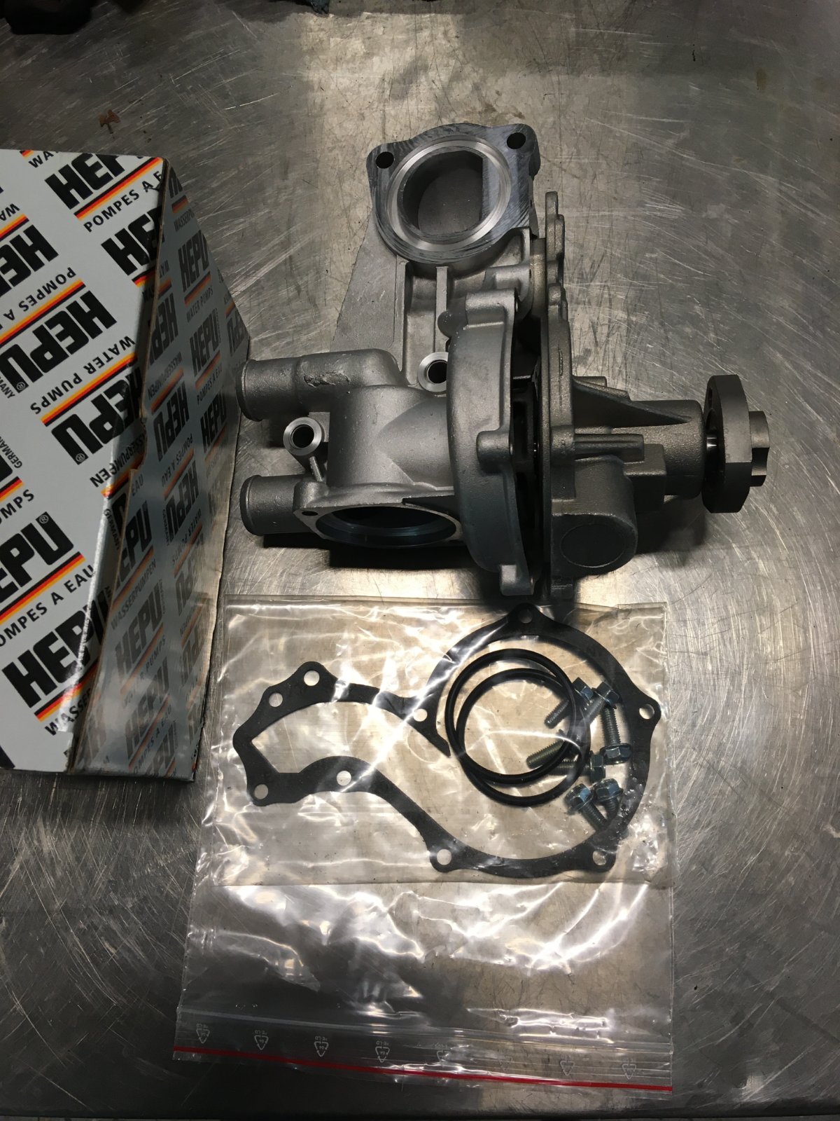

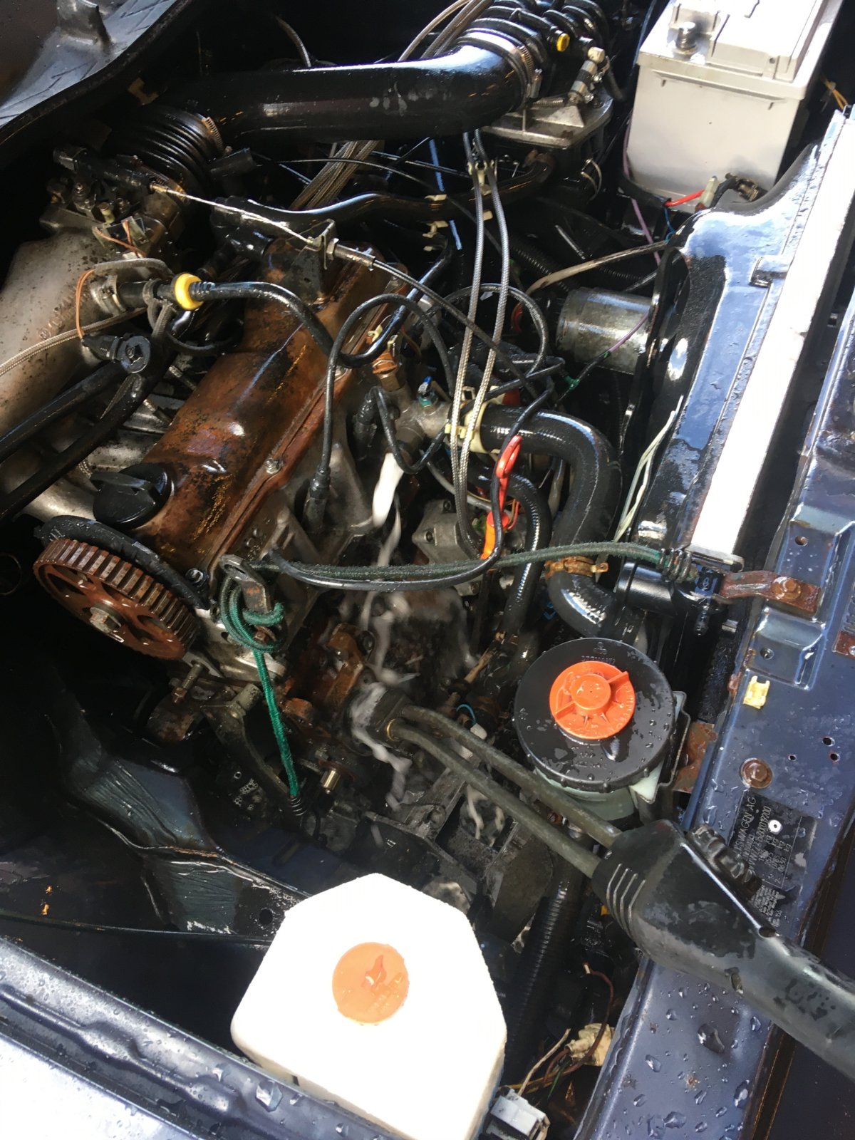

Ķēros klāt pie dzesēšanas sistēmas, antifrīzs no stāvēšanas bija šausmīgi netīrs un ūdens sūknis gaudoja. Noņēmu sūkni un ar karčeri skaloju visos caurumos, rezultāts labs :D

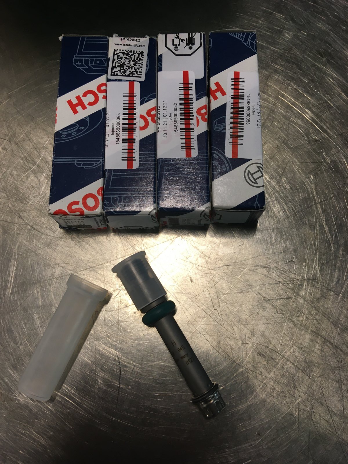

Izdomāju ka vajag jaunas sprauslas
Iepirkti lēti BBS diski ar ziemenēm lai nedaudz var patestēt, noberzti

Post by Nordik » 08.12.2021, 19:25
Uzgāju vēl līkrocību, parlaimi tas skļruņiem uz aizmuguri
Palabojām saplēsto jumta pārsegu, saucamo somu, kad nolaiž jumtu liekās virsū, izrautas kniedes bija un saplēsts dažās vietās

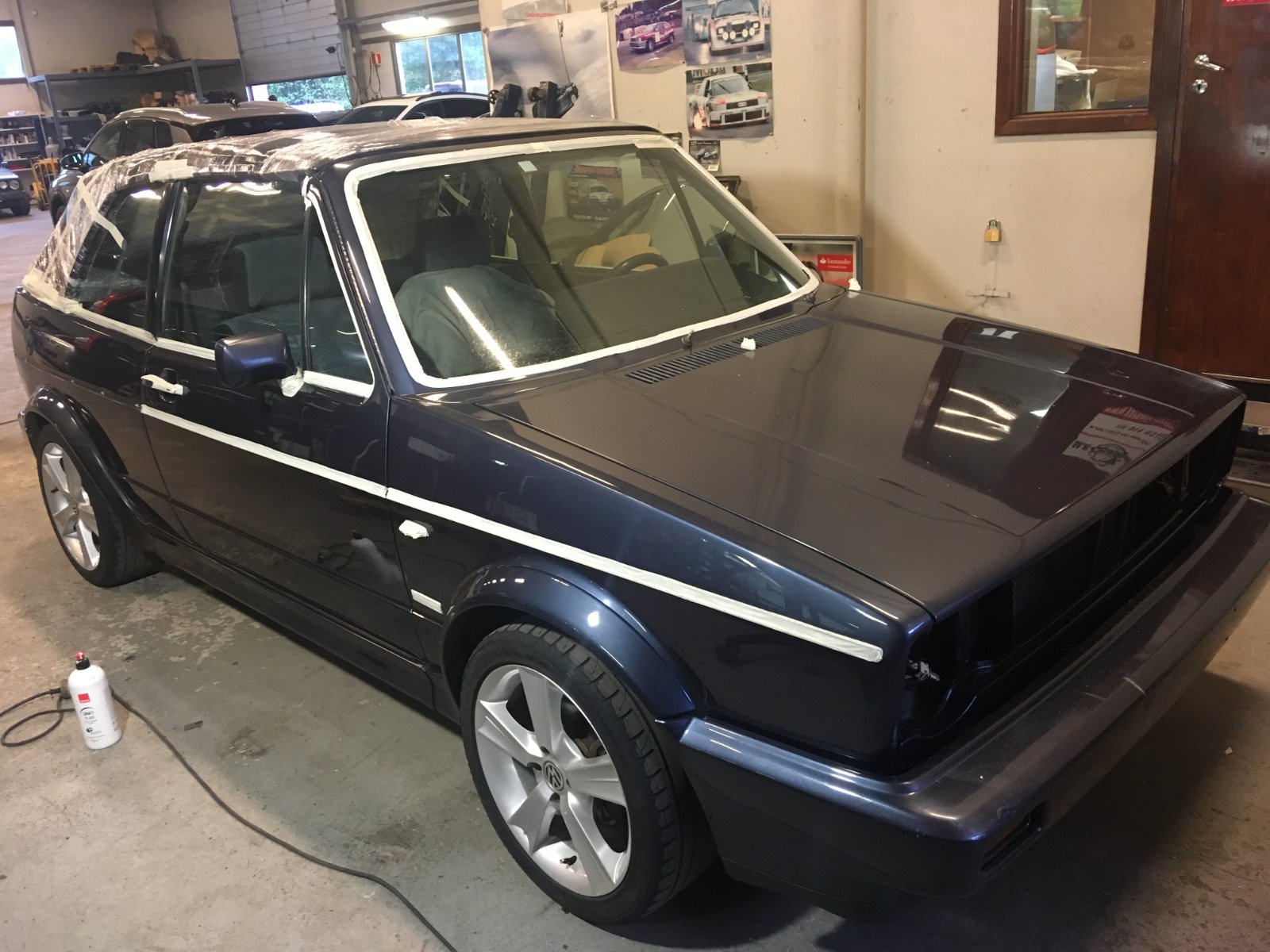

Post by Nordik » 03.03.2022, 17:32

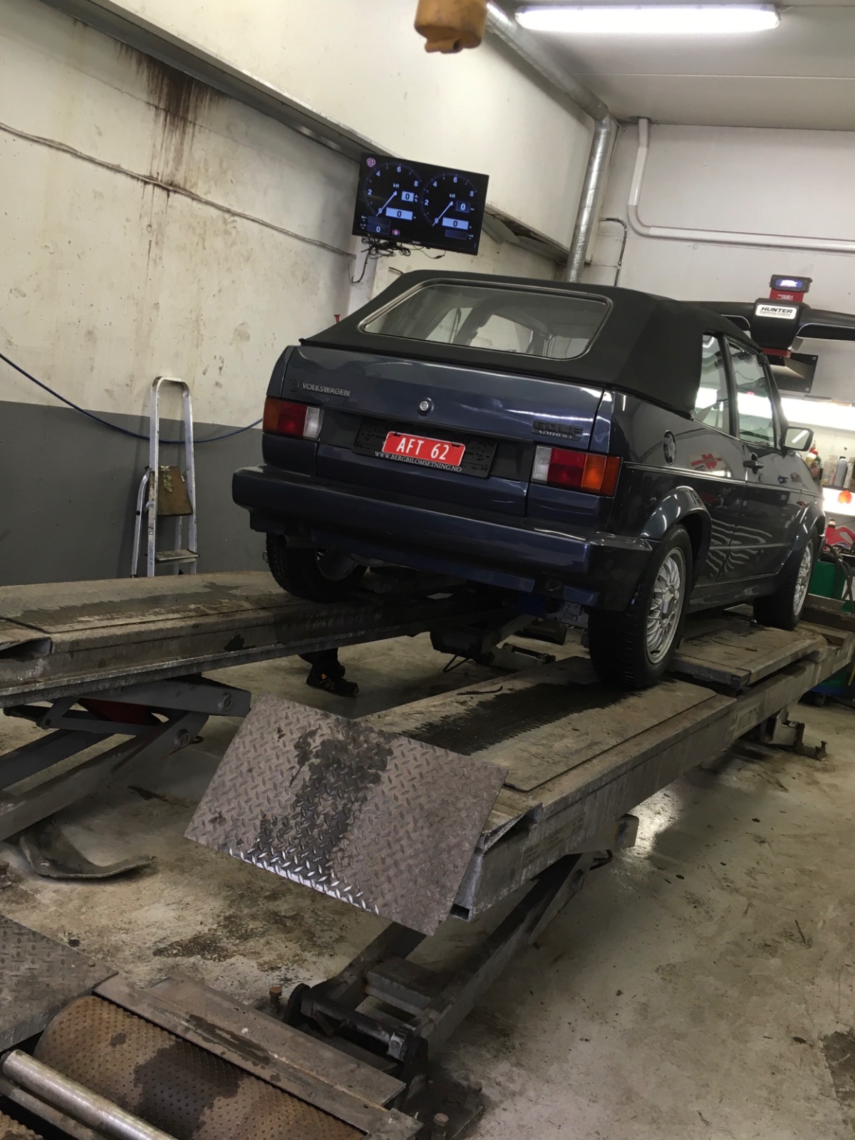

Labdien! Pavasaris klāt, nomazgāju putekļus un braucu uz skates boksu regulēt CO, un skate rokā. :thumbs:
Pa lielam gatavs saulainajiem izbraucieniem :thumbs:

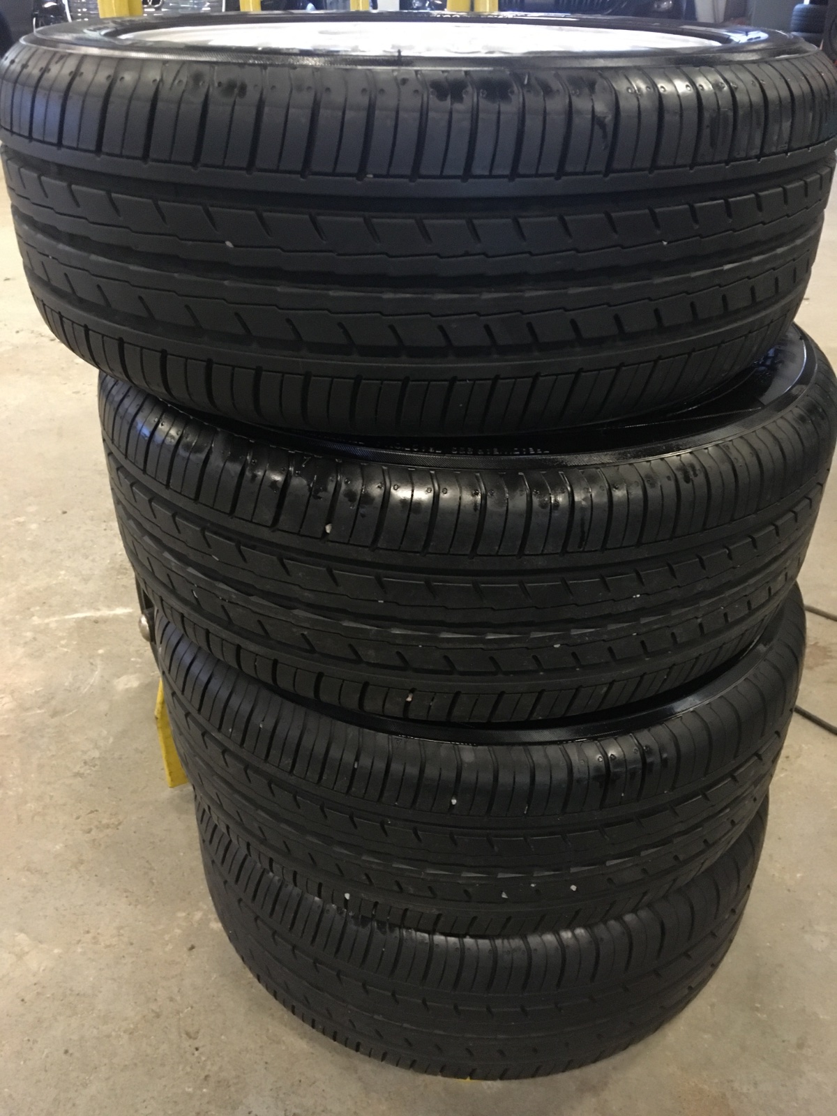

Uzliku svaigas Yokohama vasarenes 195/50
