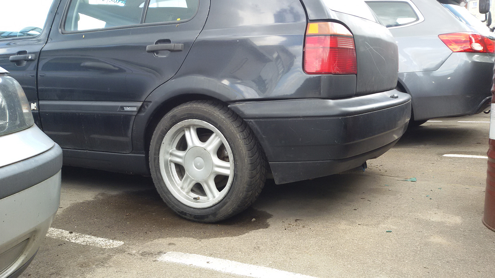

Post by Egons94 » 08.05.2015, 01:51
Paldies Hellomk1 tiku pie smukiem lietajiem diskiem. Bus smuks golfs.:)
Tikai bilde apgazusies.:D

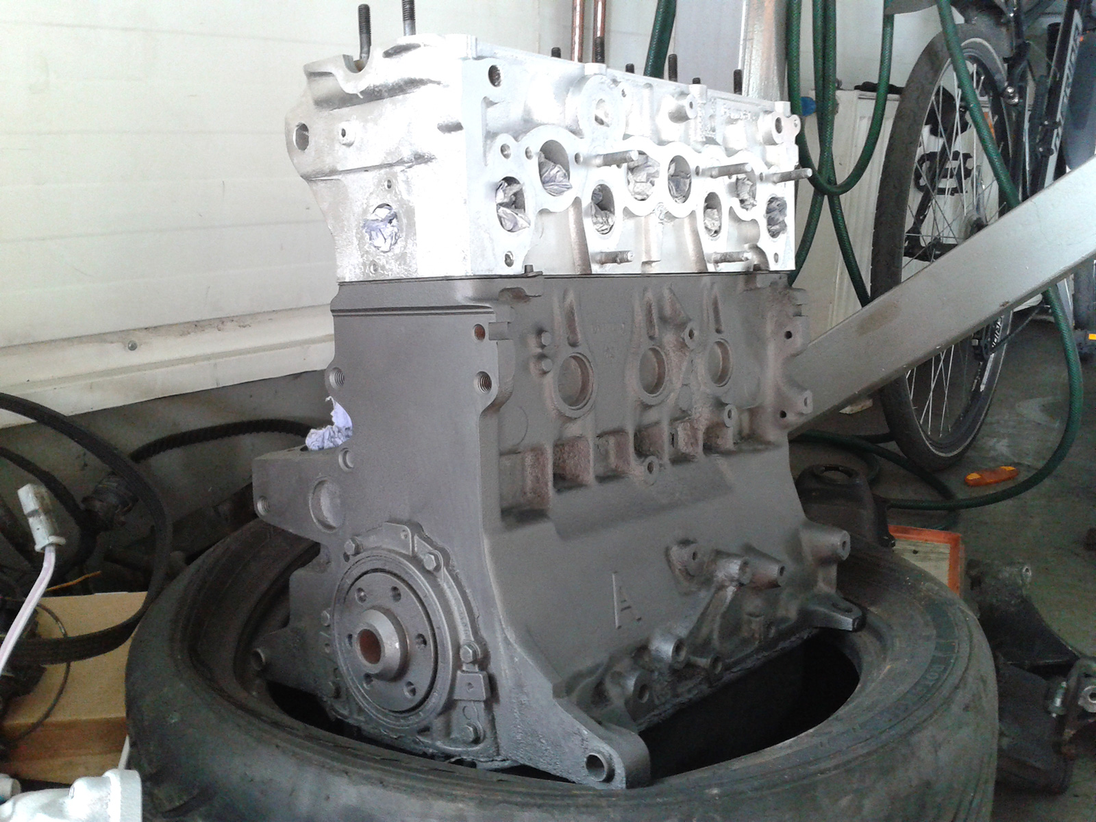

Egons94 wrote:Un motorītis arī izskatās dzīvīgāks un citā izskatā!:) :roll:
Kā cilindru bloks tika apstrādāts?
Egons94
Posts: 94
Joined: 10.01.2015, 15:29
VW: Golf mk3 GTI
Re: Mans pirmais mk3
Post by Egons94 » 08.05.2015, 08:01
Attiriju no rusas ar drasu ripu. Attaukoju, tad krasoju ar karstumizturigo krasu un kad nokrasoju tad tureju paris stundas karsta krasni lai krasa labak piekeras klat. Un bildes redzams rezultats.

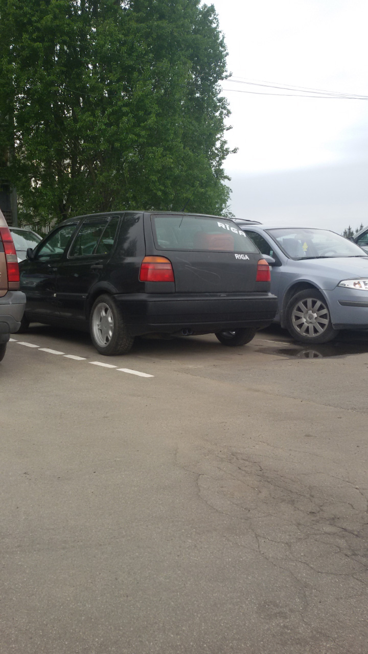

Laiciņš jau pagājis kopš pēdējajiem darbiem tad nu šodien tika gandrīz līdz galam uzstādīts us style aizmugurējais buferis. Patīk izmaiņas kad no kantainā paliek apaļāka aizmugure. Bagāžnieka vāku arī mainīšu uz us stila. Bet tas jau būs nākošnedēļ.
2015-05-20 21.53.42.jpg (275.38 KiB) Viewed 1354 times

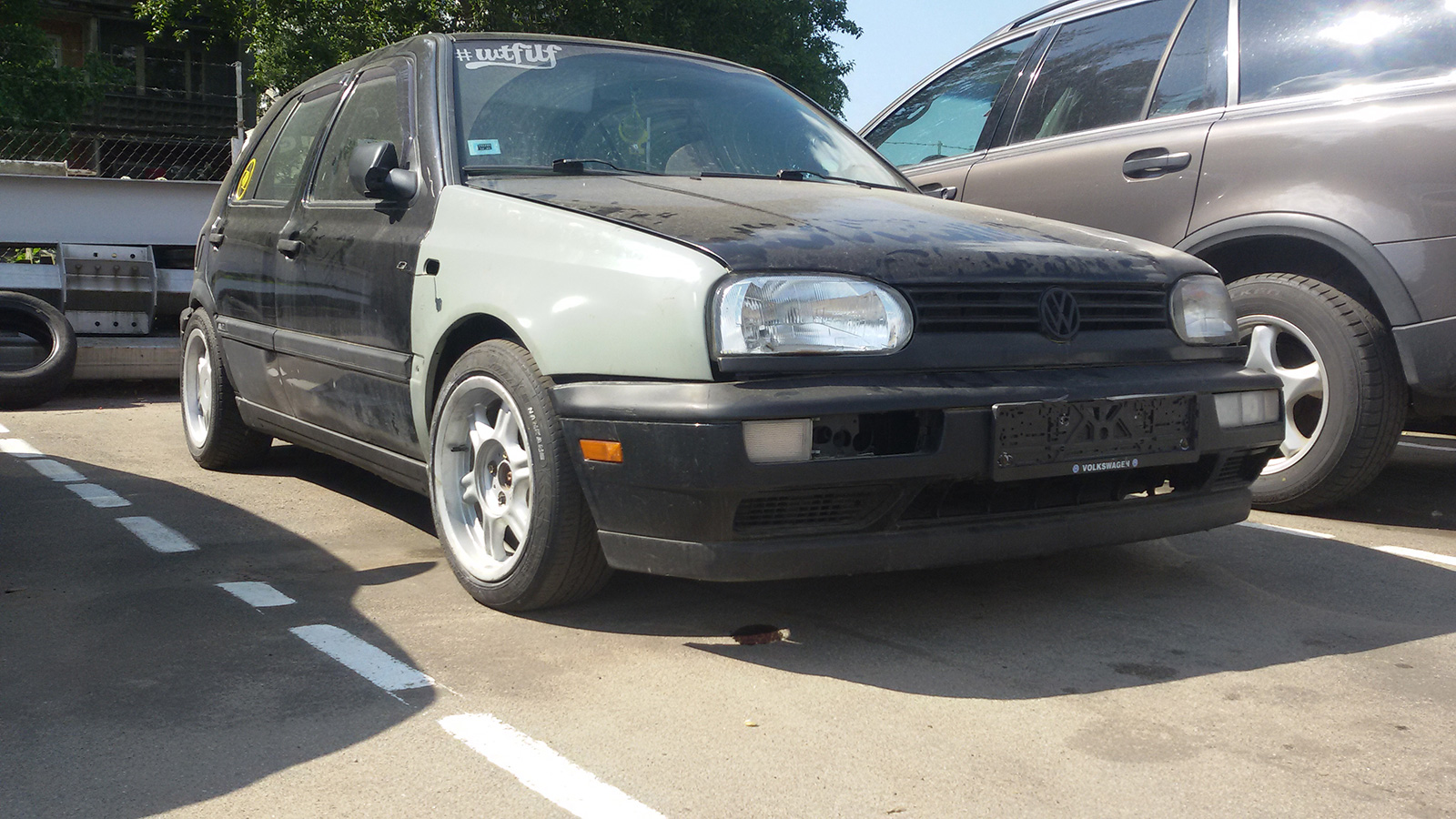

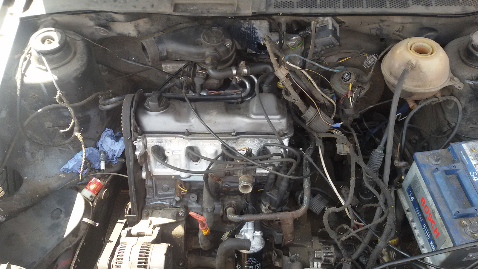

Post by Egons94 » 13.06.2015, 18:28
Sveiki! Golfs jau tuvojas pamazām finālam. Motors jau ir ielikts bet ņiķojas pretī ar pirmo startu. Un visuāli arī ir pilnveidots :)
Un spārns ar parakstiem arī ir jau uz sākuma robežas!.
