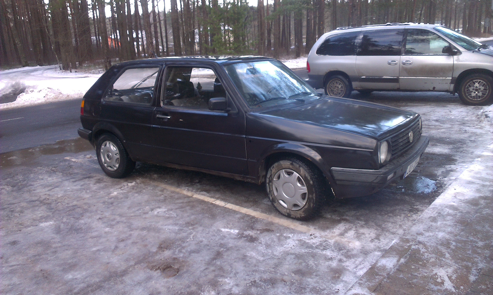

Tātad kāds laiciņš pagājis..kas izdarīts:
- nomainitas rocenes trosites.
- blakus sedetaja durvju rokturis.
- salikti lidz galam (pareizi) aizmugurejie amortizatori. Problēma bija tajā, ka pirmoreiz kad mainiju amortizatorus neuzliku uz amortizatoriem sprostgredzenus, un amiši leca pa aizmugur' ārā.
Pats galvenais, ka pirmdien paspēju aizbraukt uz jūrmalas cssd un dabūt slimības lapu, sekojošu trūkumu novēršanai:
2.Kreisās tuvās gaismas lukturis nav atbilstoši noregulēts...(pa zemu stars itkā)
2.Nepietiekama stāvbremzes effektivitāte. (nav noregulēts)
2.Priekšējais tilts,neatbilstoši nostiprināts balsta šarnīrs, kreisais apakšējais..
nav daudz..ceru , ka sataisīšu visu ko varu pats, piemeream--
-noregulet gaismas augstumu preti esot sienais, mēģināšu izdarīt pats..
-nostiprināt balsta šarniru, laikam japievelk stiprak, vai ka es pat isti nezinu, bet viņs vaļīgs bij.
- un lai noreguletu stavbremri, domāju vest uz servisu, kuriem ir bremžu stends, varat kādu ieteikt Rīgā?
vēl manās interesēs ir sataisīt pečku, jo silto gaišu nepūš, bet tikai vēso..
komwntejat..
komwntejat..
