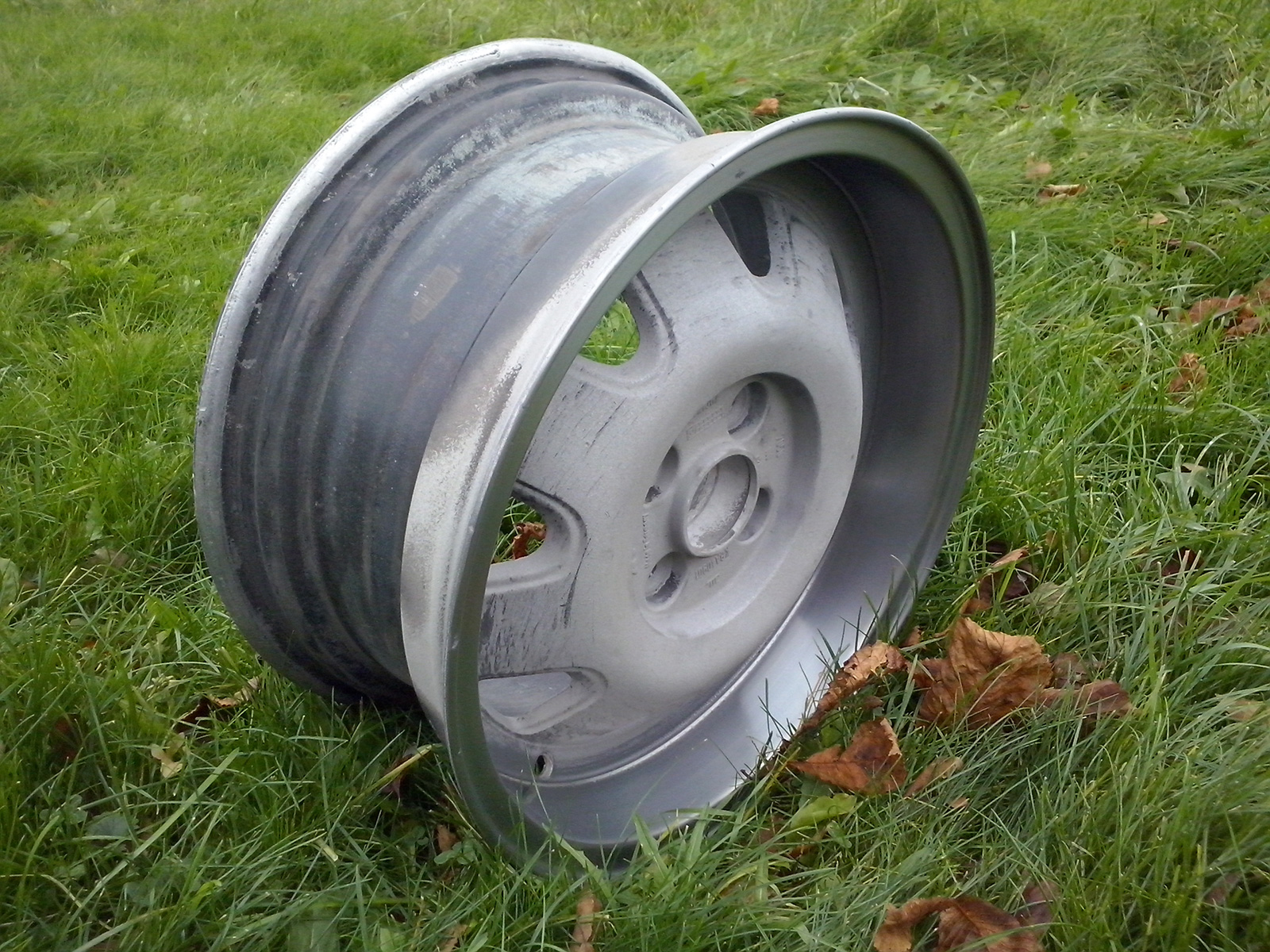

Nu tad tā.. Ir pienācis tas brīdis, kad teju, teju jau diski tiks likti zem krāsu pistoles, bet ir viens bet.. Jo tuvāk tas brīdis nāk, jo vairāk es sāku šaubīties par krāsu.. Bija doma krāsot spilgti oranžus, bet mani sāk mākt šaubas vai uz melnas mašīnas smuki ies klāt oranži diski.. Varbūt kādam ir kādi ieteikumi par krāsu salikumu, kurš varētu būt piemētots melnai mašīnai? :?:
Bija arī doma, ka plauktus varētu nopulēt, lai krāsa smuki atspīd plauktos, bet ar pulētēm daļām jau, cik saprotu, ir ko noņemties.. jāvasko utt.. un nopulētus plauktus diezvai varēs nolakot. :?
Un velprojām ir aktīvs jautājums par gruntīm.. Diski ir nostrūkloti, bet cik saprotu, tad viņiem tās poras ir jāaizpilda.. tam ir paredzēta kautkāda speciālā grunts, vai kā?
frishh
Posts: 600
Joined: 21.11.2013, 21:25
VW: MK2 GTI, MK4 TDI
Location: Ventspils/Rīga
Re: Kalēja mk2
Post by frishh » 16.10.2014, 17:25
Kalejs wrote:Nu tad tā.. Ir pienācis tas brīdis, kad teju, teju jau diski tiks likti zem krāsu pistoles, bet ir viens bet.. Jo tuvāk tas brīdis nāk, jo vairāk es sāku šaubīties par krāsu.. Bija doma krāsot spilgti oranžus, bet mani sāk mākt šaubas vai uz melnas mašīnas smuki ies klāt oranži diski.. Varbūt kādam ir kādi ieteikumi par krāsu salikumu, kurš varētu būt piemētots melnai mašīnai? :?:

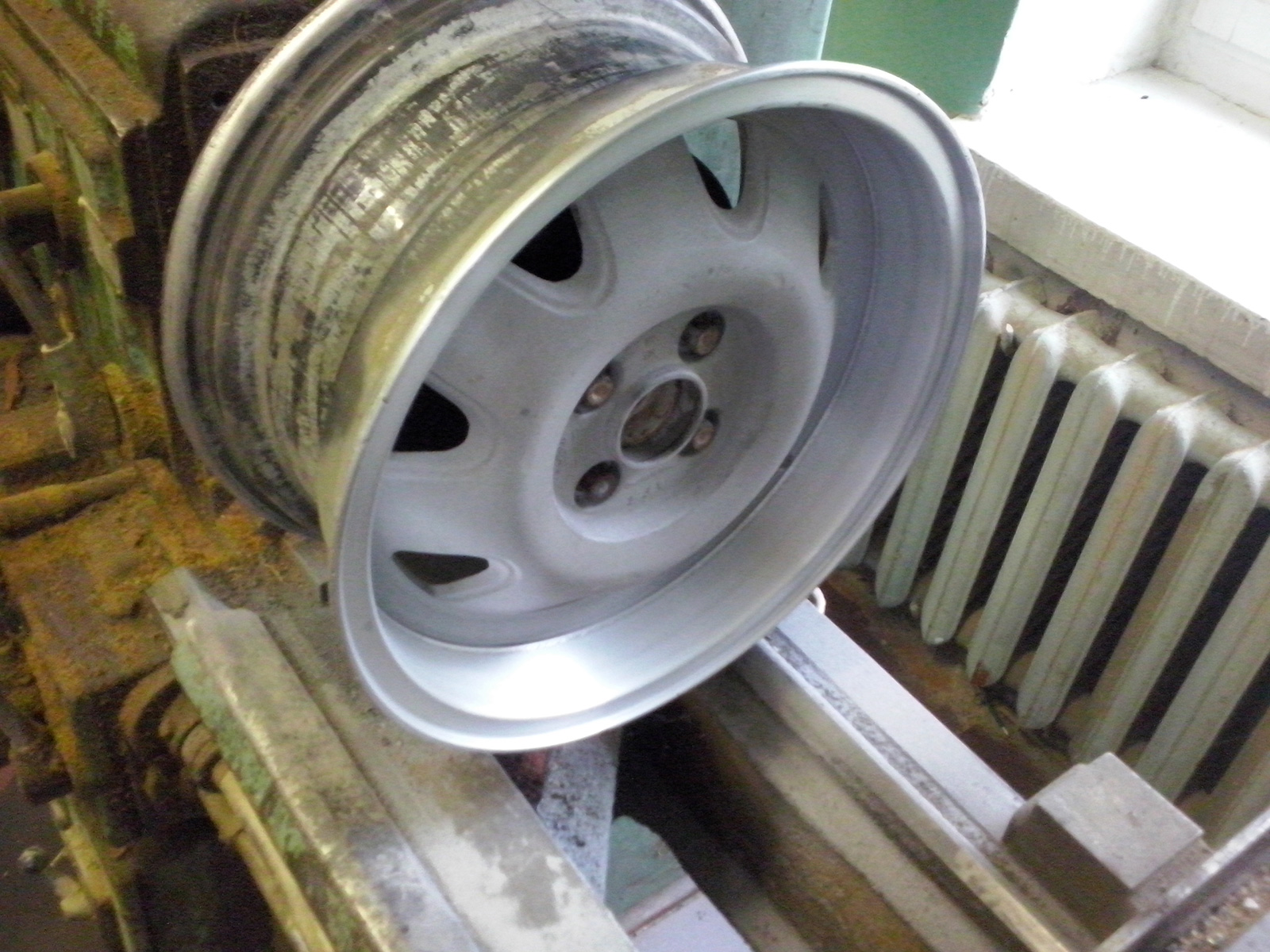

Tātad, pēc ilgiem meklējumiem ir atrasta vieta, kur tiks pulēti diski. Virpā iecentrējam stupicu, pieskrūvējam klāt disku, un pulēšana var sākties.. ;)

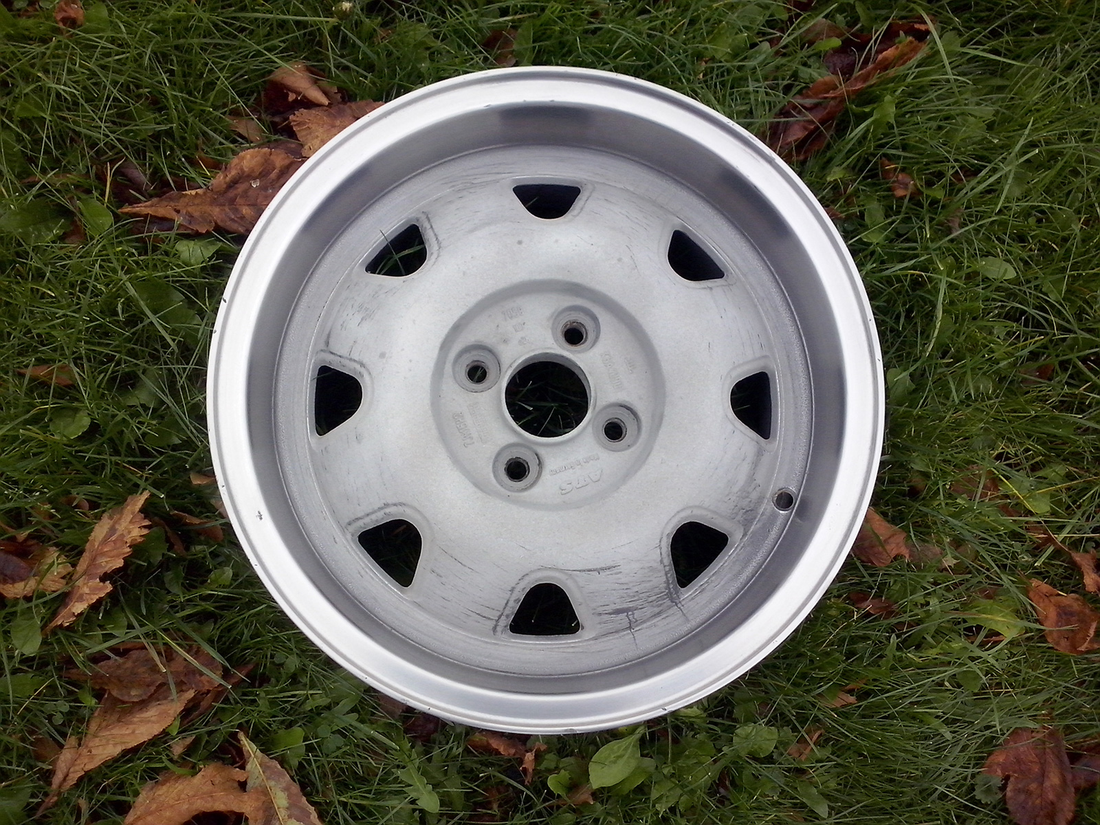

Un pēc pāris stundām cītīga darba ir sanācis kautkas šitamlīdzīgs..
Iesākumā gāja grūti,nesapratu kā, ko un kad darīt, bet ar laiku piešāvos, un pārējie ies jau ātrāk. Nopulēts ar P1200 smilšpapīru, bet liekas ka vajadzētu ar vel nedaudz smalkāku nolaist pāri, lai ir mazliet spožāki tie plaukti. Bet negribās atkal tā, ka laka nelīp klāt. :/
Ir doma nopulēt visiem diskeim plauktus, un tad vidu krāsot kādā krēmīgi zaļganīgā, vai dzeltenīgā krāsa. :D Bet par krāsas izvēli ganjau pats vel 5reiz pārdomāšu. :lol:

Post by Lakkijs » 21.10.2014, 18:01
Tev tagad vajag pulējamo pastu, no tās ritīgi skaistuļi sanāk.. :thumbs:

Lakkijs wrote:Tev tagad vajag pulējamo pastu, no tās ritīgi skaistuļi sanāk.. :thumbs:
Bet cik es saprotu, tad pēc pulējamās pastas vairs laku pāri nelaiž, ne? Un tas jau man neder.. Es jau gribu tā lai ir kautcik spīdīgi, laku pāri, un braucu bēdu nezinot, bet ja jau nelaiž laku pāri, tad tur tač tiem diskiem japieverš pastiprin''ata uzmanība, ne? jāvasko un vel kautkādas lietiņas jādara, ne?
Varbūt kāds zinošs cilvēks var izteikt šeit savu viedokli. :?:
