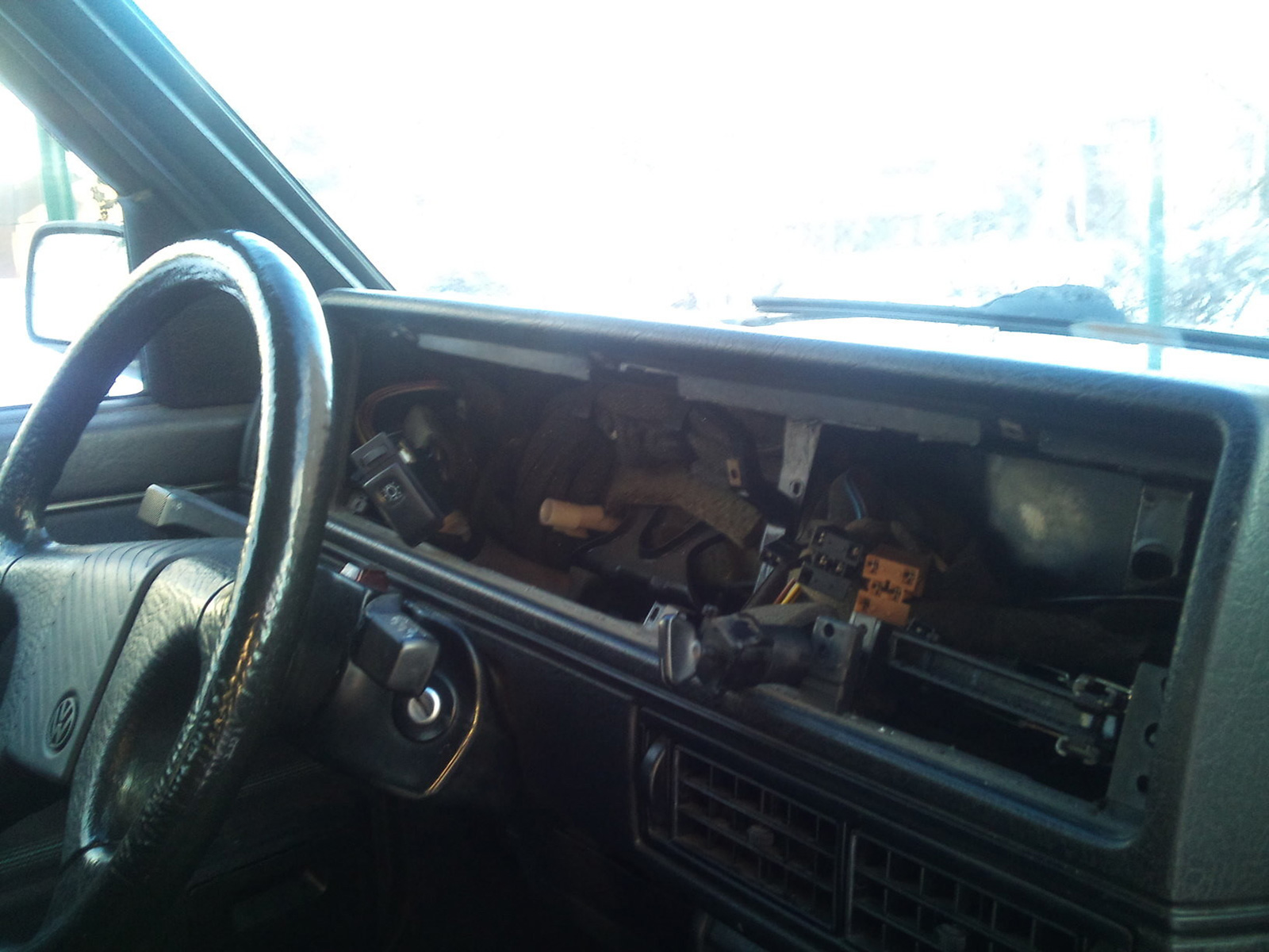

sodien aiz gara laika, tika izdomats beidzot nomainit lampinu paneli, kas visu laiku cakarejas, tad dega, tad ne utt, bet beigas sanaca ta ka mk2 bus japagaida lidz 6dienai, jo vieniga lampina kas man bija, izradas nedega un veikala kur parasti tadus niecinus perku ari nebija, jeb bija izpirkts, ta nu neko vairak nerakstisu, ieliksu vienu foto ka izskatas tagad, un tad ar tam parejam bildem padalisos velak kad darbs bus izdarits ;)

Cik pazīstama bilde :lol: Vakar dariju to pašu. Vispār jau iepraktizējos ar aizvertam acīm jaukt paneli. Vispār tas lampiņas lielākai daļai nedeg :|

dariju to pirmo reizi, viss itka mierigi un bez aikersanas, problema nedaudz bija ta, ka dabut speddo ara, jo ta trosite kas pie speedo nav tik viegli tikt klat, tad nu njemu ara drosinataju vaku un caur turieni bazu roku :) bet viss sanaca un nekas netika saplests :D

paturpinot teemu spidoo apgaismojums, tad sodien viss tika izdarits salikts vietas un vis ok, par cik pirmo reizi dariju, tad mani secinajumi ir tadi kad, lai pieliktu trosi atpakal spido ir jaatskruve tas plastmas kas ir zem stures, kur ir vieta prieks servisa gramatinas, un ja maina vienu nedegosu lampinju, vajadzetu pie reizes mainit arii otru, jo vismaz sobrid liekas kad jauna ir spozaka neka veca :wallbash: :/ bet velak tumsa jaiet bus kartigi notestet, bet ta +/- viss mierigi un bez nekadiem sarezgijumiem! un paldies ari informacijai foruma no citu pieredzes, sis tas nodereja :thumbs:
ta, pienacis vakars(tumsa) izgaju paskatiiit ka tas lampas izskatas, bet tomer manas aizdomas nepiepildijas un viss ir bumbas , tads sikums, bet ilgi jau gribeju too izdarit :)
