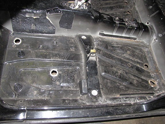

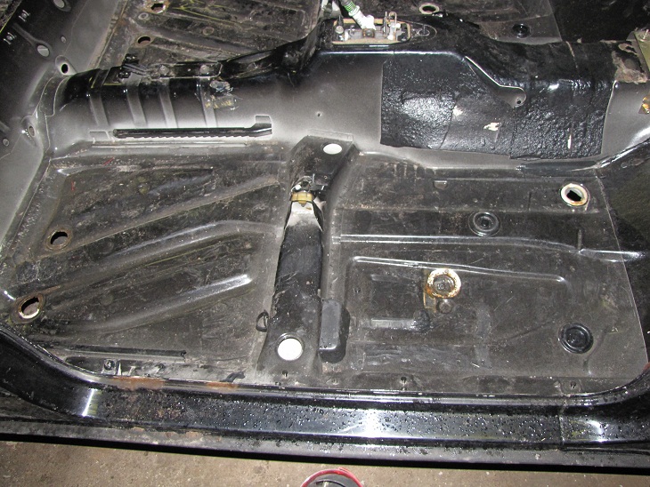

Šodien golfs daļeji atgriezās pie ritošās daļas,lai būtu mobīls un kko varetu viņam darīt!
Izplesu salonā visus probķus un ar drāšu birsti izberzu baby ruslanu,kā arī nogāju pa grīdas šuvēm, guras pec tam tiks nosmērētas ar epoksīda grunti un šuvju mastiku.

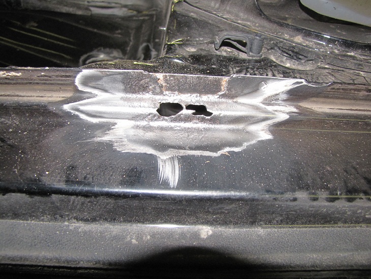

Izrādas ka aŗi tomēr angļu bundžai būs ko pametināt, 3 nepatīkamas vietas grīdā,2mega sliekņos(kur Džordžš "izcili" ielaidis dankrotu), un 1 uz slieksni.
Rastijs NR.1

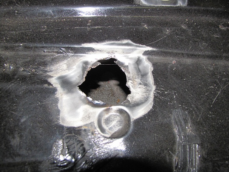

Rastijs Nr.2 bija smuka probka nekas pat neliecinaja par rūsu, izņēmu ārā un aidā :D Labs pierādījums tam ka visas labās bundžas nav nemaz tik labas, butu viņš pa LV ripinājis tur kulaks ietu cauri :D

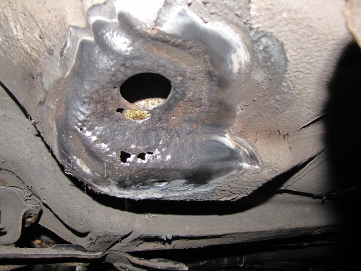

Rastijs Nr.3 Šiten bija redzams ka ir aprūsējis.

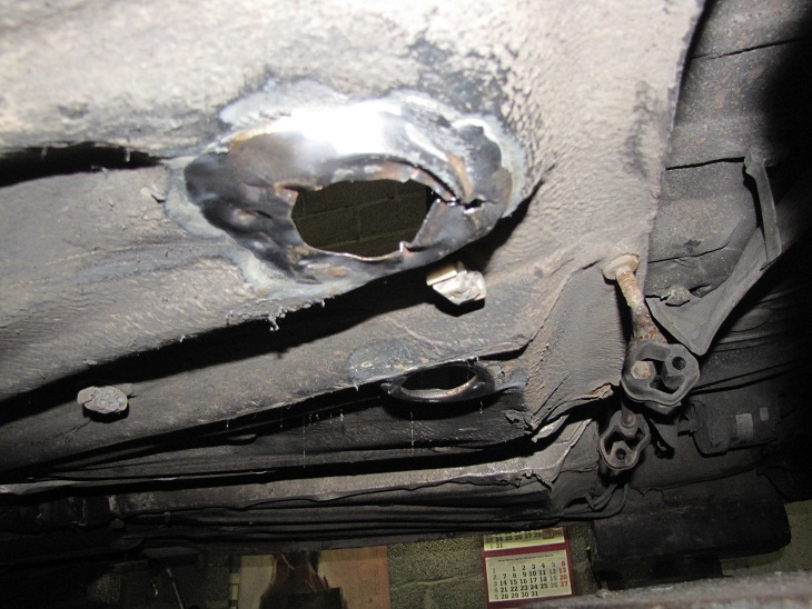

Rastijs NR.4 nav īsti sarūsējis bet sāpe ir tajā ka tur bija iedūries asfalts :D gabals ar kkur mētājas.

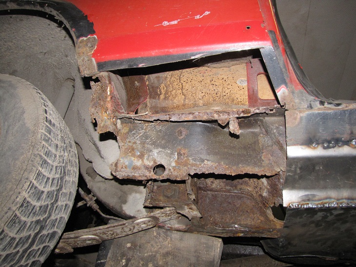

šitas ruslans man ir kā saldais ēdiens salīdzinot ar to ar kādiem esmu saskāries savā neilgajā mūžā kā mehāniķis ;)
piemērs īstam ruslanam no personīgā arhīva :lol:

Vaitik rastijs nr.1 nav uz sliekšņa, kur durvju gumijas abi gali satiekas?
Rastijs nr.3 gan dīvaini uzmeties , neforši.
Nr. laikam ir viss vājākā vieta, tie korķi ir pirmie kuri izrūsē.
O.Z
Posts: 2422
Joined: 29.01.2012, 21:16
Re: UK pāriet uz LV O.Z vadībā
Post by O.Z » 31.12.2012, 11:04
Marisio wrote:Vaitik rastijs nr.1 nav uz sliekšņa, kur durvju gumijas abi gali satiekas?
ir jā uz sliekšņa zem gumijas galiem ;)
3.šaja es vainoju to ka taja pusē ir bijis korķis iekšā, otrā pusē nav bijis korķis ariģinalas visas aizsargmastikas/vaski virsū un nekas nav izrūsējis.
Korķi ir pirmie kas rūsē, tieši tapec ņemu visus ārā aptīru,un apstrādāju ;)
