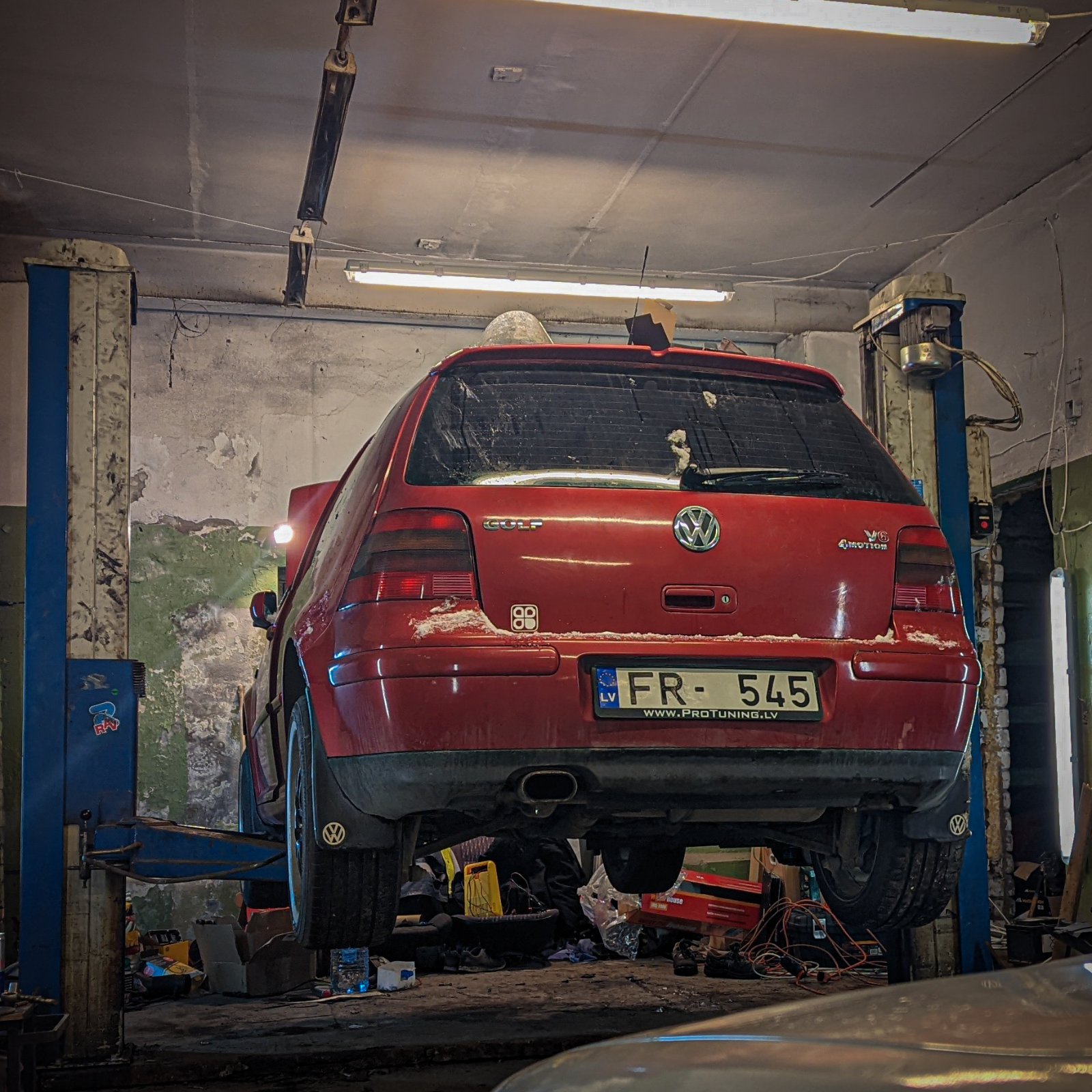

Golfs bija tā pie zemes piesalis, ka ar mašīnu nevarēju izraut, tāpēc tagad pacēlu augstāk

Nu man pašam arī nav ideāli, bet ļoti izglābj tas, ka statnes ir uz platformas. Gan starp statnēm ir masīvs bleķis, gan uz priekšu/atpakaļu notur pagari kvadrātstieņi. Man gan grīdā vienā pusē betons zemāk un tāpēc nācās zem stieņa likt šaibas un tagad sanāk vidus dēlis vienā pusē gaisā un bišk staigā tā statne. Jāatrod kaut kādi metāla ķīļi ko sasist apakšā. Uz īsu brīdi iedomājos kaut kādus epoksīdus, vai kas viņi tur skaitās, sapūst apakšā, bet tad nomīzu, jo liekas, ka tā pielīmēs to pacēlāju pie zemes :D

Nu tā arī ir problēma šajā garāžā. Bet cilājot sapratu, ka tās skrūves, kas ieskrūvejas betonā (4xM16) standarta apstākļos vispār neko nedara. Rokas grāmatā nemaz nav nekādas prasības, tikai izcelts, ka tās 4 skrūves ir neaizvietojama drošības prakse.
Ar cilvēku, uz kuru es pilnībā paļaujos tehniskās lietās, runājot, sapratu, ka taisnība vien ir - tādā izpildījumā to pacēlāju varētu nomest uz plakanas zemes un lietot bez enkuriem.
Te uz divām brusām uzmests un stāv stalts kā zaldāts.

Tā apakšējā loksne, ja pareizi atceros, bija pa 4 cilvēkiem nesama. Smagāka par statni. Katrs pildstienis arī kādus 60-70kg svēra.

Uz tādas grīdas man arī būtu bails :D
Vislabākās sajūtas ir kad uz max 3000 jāceļ kāds Range Rover vai garais T5 :D
Nu man bail arī bija servisā, kur viņus uzstādīja par maksu. :D
Vienkārši nepatīk, ka virs galvas atrodas 1t ar potenciālu nāvi.
Labi, ka augstuma ierobežojums ir kaut kas čut pāri 2m (vārti). :D
Bet nu vakar cilājām un kad sākuma brīvkustību izrauj ārā, kas ir kādi 5mm uz metru, tad nekas nemainās vai ir knapi uzcelts, vai 1m no zemes. Vajadzētu tos ķīļus atrast un sasist, ja tad viss ir kārtībā, tad nav ko mīzt. Ja mašīnu ļurkā ar roku, tad manšķiet tāpat visi pacēlāji šūpājas nedaudz, kas parasti arī ir tieši tas mīzīgākais

Ā nu vēl tas ka teorētiski ļoti nepareizi uzliku to golfu. Liku kā ērti sākumā, bet tad vēlāk sapratu, ka tas ir masas centram pa vidu. Tā kā šis ir asimetriskais, tad pēc tabulas aizmugurē jābūt 2x vairāk svaram nekā priekšā un tas jau ir tuvu golfa A statnei/spogulim. Bet vismaz izskatās ka tad durvis varēs forši atvērt :applaus:
