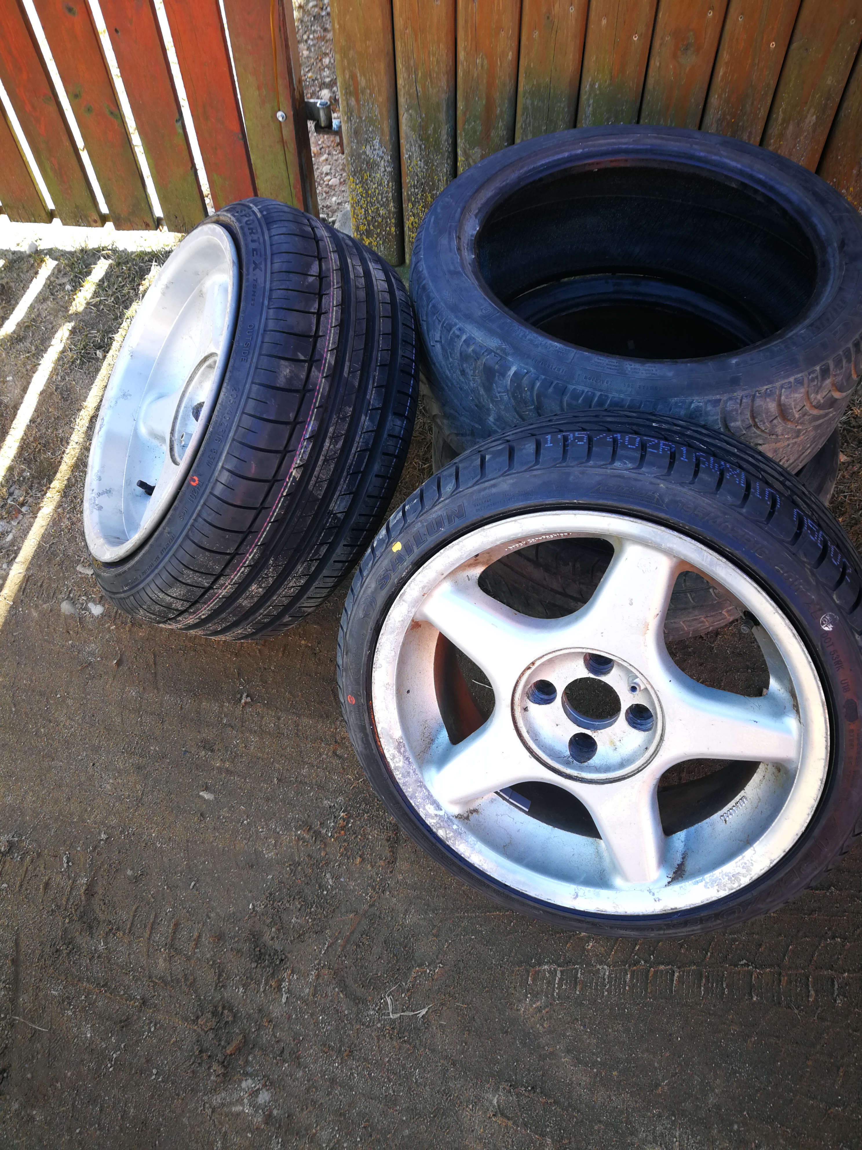

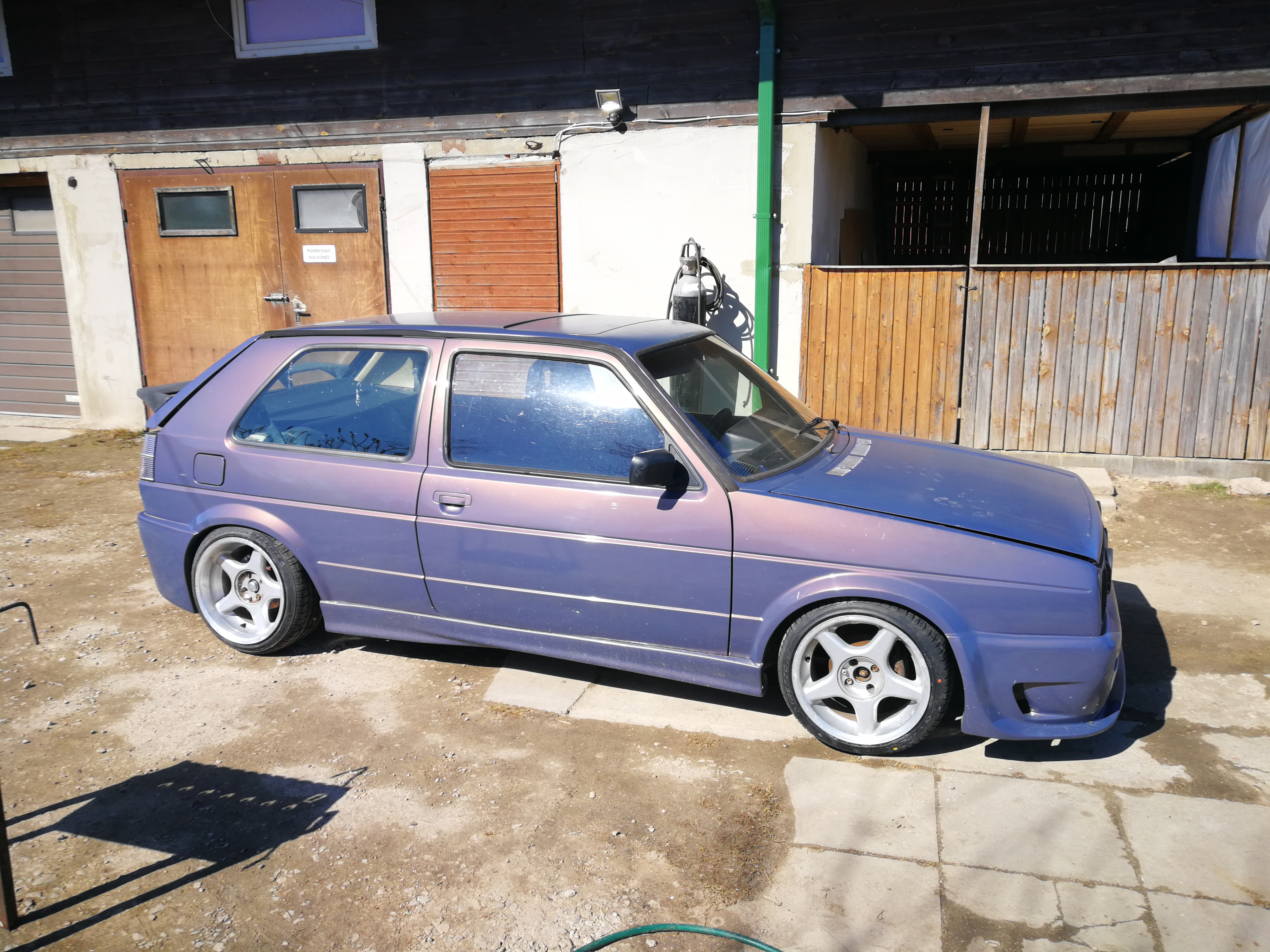

Re: tdi powera sleeper mk2 un ikdienas b5
vecas riepas
izskatās ka šogad neripināšos,kad bus atvaļinājums beidzot raušu nost buferus,mainīšu višu saķekavoto
uuun jāsēdina
uuun jāsēdina
Kāds platums diskiem un cik cm gumija no zemes lidz diska kantei?
tomēr iešu ta šogad,gribas saprast un atcerēties ka iet 8v
brīvdienās jasamaina zobenes komplekts un udenssūkni,un vel pavaroti priekšā jaieliek un tad jābrauc uz skati,gan jau dēļ decibeliem neiziešu
