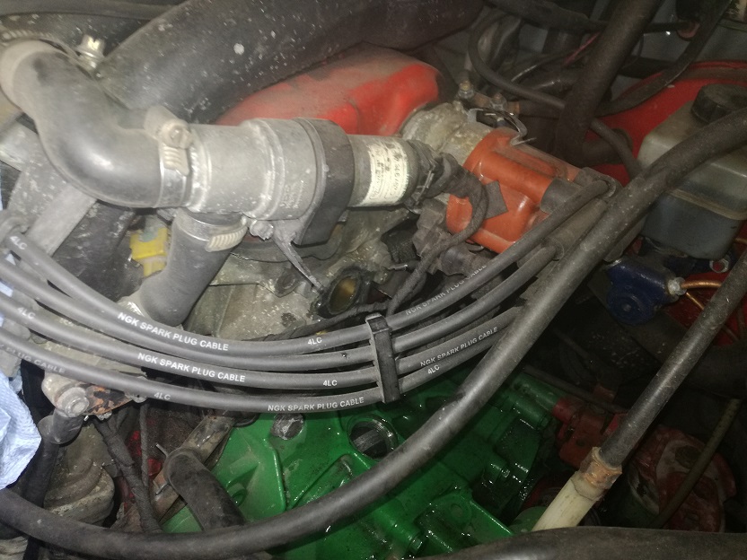

Ko tu tur reduktoram esi izdarijis? Likvideji pneimatiku?

Nu tas vāciņš pagaidu variants kamēr atradīši jaunu to lažu :D mm lieta bija tāda ka tas reduktors bija pilnībā bez eļļas un bik jau ierāvusi rūsa visur:( nomainīju gultņus un visu iztīrīju bet tas bija sakusis un salūzis un nu pavisam beigts:( dabūšu to jaunu un tad iemočīšu to:d bet vienīgais ko es sapratu ko dara tā laža ir tākā atslēdz reduktoru kad neitrālajā un piektajā vaine? ja tu močī bez tās lažas tad jau reduktors strādā kad spoed gāzē un kad ripo tad viņš brīvgaitā ir. vai mana teorija ir pareiza? :D

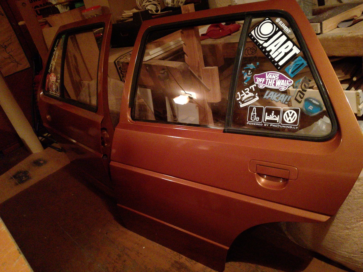

Tātad laiks pagājis lietas sadarītas :d ar pirmo izieta TA yaay :d pabeigtas durvis:)

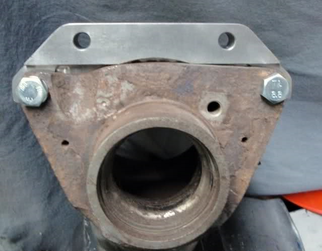

nu jā golfam jau var prost nomaini tiltam stupicu kautvai no b3 passat un saliec visu:) syncro nāk pusasis un tur ir savādāk. reku šāds flancis jāuztaisa:

pildspalva wrote:Saliktas izvirpotās bukses tiltos un uztaisīti jauni karājošie gultņi:)
Kā ir braukt ar tādiem karājošiem gultņiem? Nav baigā vibrācija?

mm vibrācija jau ir no visa :d koiliem un puleuretāna buksēm u.c. :d bet tākā man pa vienu karājošo paprasīja 120 eiro tad labāk uztaisīju savus par 20 :D un tas jau ar ir mīkstais puleuretāns soo nav tik traki :d

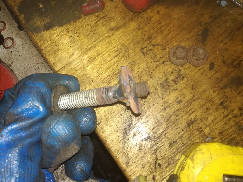

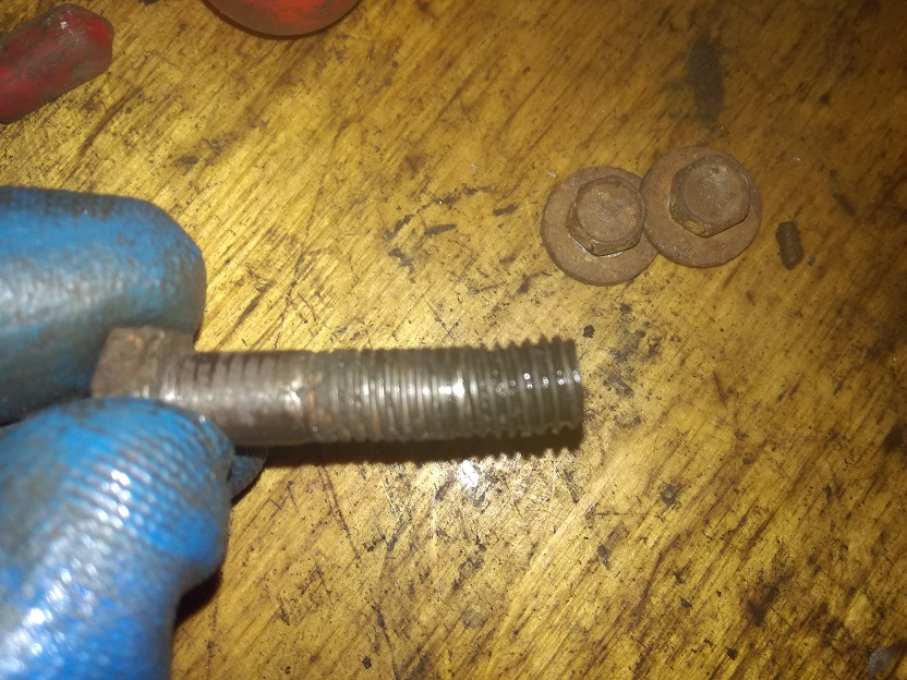

Šodien neliels pārsteigums, zem auto zaļa peļķe:( pēc darba paskatījos un flancis laida garām nomainīju blīvi un domāju pacelšu augšā paskatīšos nu skats interesants viena kardāna skrūve nolūzusi un divas salocītas (un es nevarēju saprast no kurienes nāk tā kaitinošā sišanās):d izmetināju ārā nolauzto un nomainīju salocītās un mazāk vibrācija ar braucot mājās bij :D

Būs pie vainas plastmasas bukses karājošiem gultņiem. :roll:
