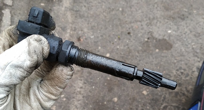

Iegriezi to devēju ar urbi vai? :mrgreen: Bet jā.... Sāc pierast ātrumu skatīties weizā... :D
Post by Kavacky » 10.03.2020, 19:24
Līdz ~20 km/h ar roku iegriezu, kamēr telefons filmēja paneli. Es jau pēc taho samācījos, cik jābūt kurā robā apgriezieni priekš 30/50/70/90. :D
Vienbrīd vēl sāku domāt, man vienkārši gals nav nolūzis, jo pirmos, ko izmet gūglē, rāda ar garāku:
A man ir šitāds:
Bet ok, tad es atradu, ka ir arī īsā gala versija kā man:
Tad nekas cits neatliek, tik vien kārbas iekšienē tas sūds, kas šito griež. Man tikai jautājums tad - KĀ tas var izšķīst pirmais un neparaut līdzi to plastmasas zobratiņu?

Pirmajā bildē ir mk2 020-tās kārbas spido zobrats :D Un ja tu atradi citus zobratus kas domāti ātruma devējam, nevis trosei, tie noteikti bija domāti mk3 020-tajām kārbām :)

Kā jau msh teica, 1. zobrats ir priekš 020, nebūs nekas tur nolūzis, vari kārbu atstāt vietā :D

Nestādos priekšā kā tas ir izdarīts 02a kārbai, bet daudziem to gliemeža zobratiņu uz izejas vārpstas vietā notur maziņa tapiņa. Štruntīgi jau tas ka tur normāli nevar ielīst un apskatīties, vai tas nav nobīdijies.

Jā, nu tagad ir diezgan stabili skaidrs, ka man viss tur pašam devējam ir vesels. Problēma tik tā, ka pati kārba viņu negriež uz riņķi. Ko tad tur bez visas kārbas noņemšanas un izjaukšanas var labot?
Vispār tuvāk izpētot zobiņus, uz dažiem ir it kā kaut kādi nelieli nospiedumi, varbūt tie arī ir radušies dalīšanas brīdī (bildē gan neredz tās vietas).

Papēti to vietu kur tā četrkantīgā adata iznāk no devēja un savienojas ar garo plastmasu kas piedzenu no kārbas .
Tur tā problēma ir tāda ka pašā plastmasā kas iet uz kārbu tas četrkantis apiet uz riņķi un negriež vairs elektrisko daļu .
