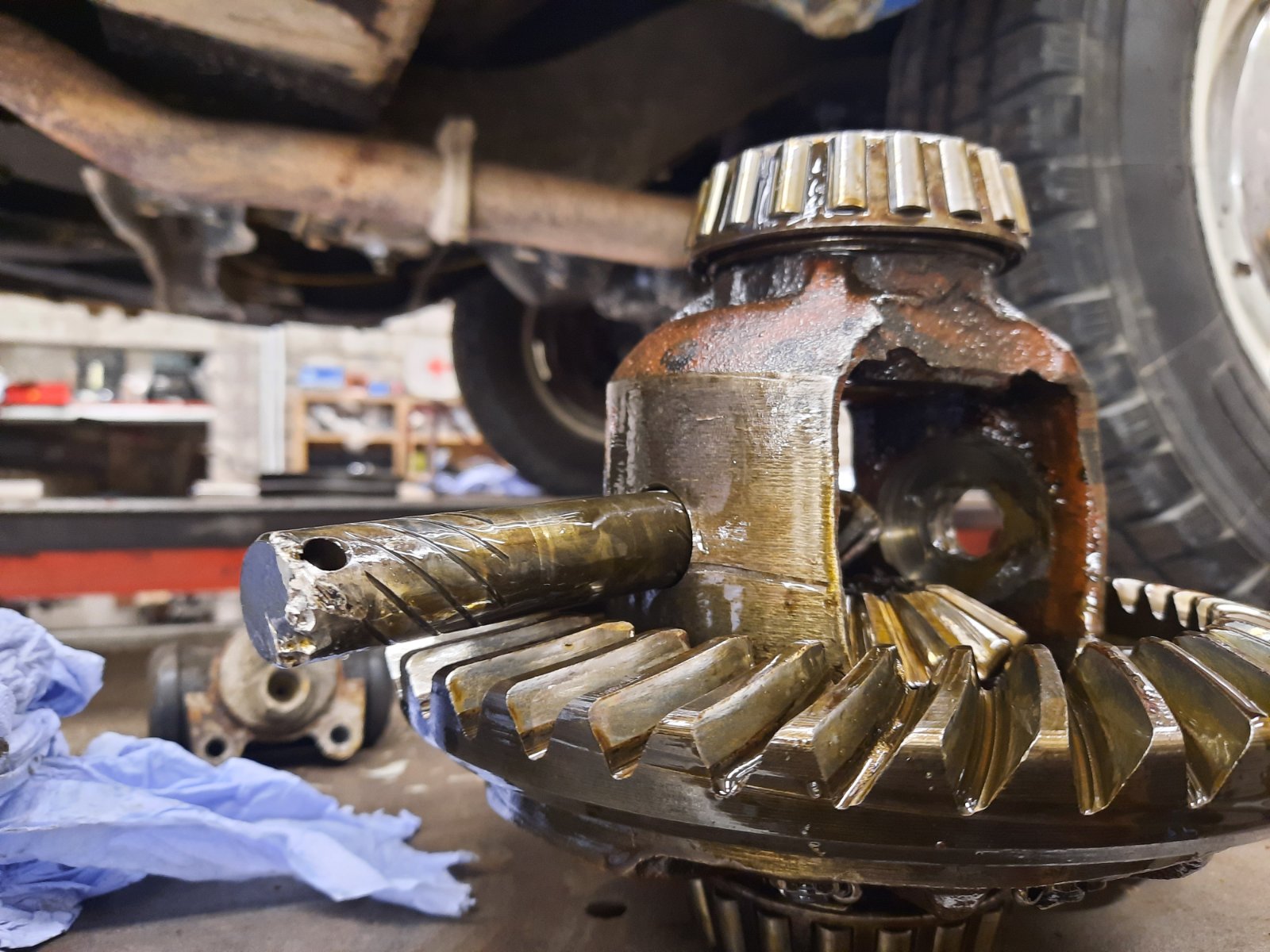

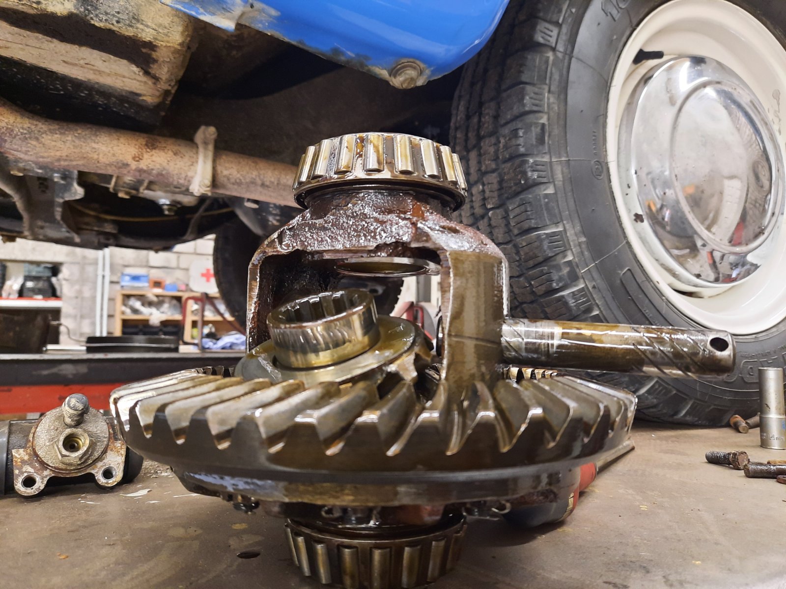

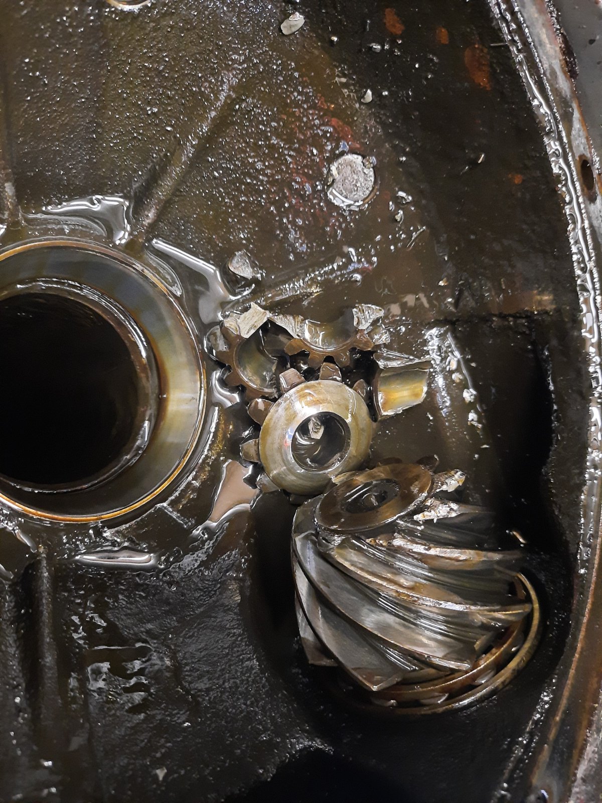

Nu tā, izrāvu no golfa kārbu un sapratu kāpēc nebija Gata aprakstītie SMS simptomi - jo tas nebija SMS - visas kniedes ir vietā, difera satelītu ass izlīdusi no savas vietas un izlauzusi korpusā caurumu :?
Jautājiens tiem kas uz mk2 platformu bāzētām mašīnām likuši iekšā 02A kārbu - kārba tika likta iekšā ar pieskrūvētu kronšteinu vai bez tā?

04.10.2023, 19:08
Izlīdusi satelītu ass spēj uztaisīt skaistu staļingradu... :D

Post by msh » 04.10.2023, 19:51
Nu jā, bet kāpēc tas notiek? Un nē, man tik briesmīgi nav - kārba darbojās normāli, nobraucu vēl 50 kilometrus ar caurumu tajā.

Post by Arrchey » 04.10.2023, 20:04
Neesmu turējis rokā 02A diffu, tāpēc grūti teikt, neredzot kā tā ass tur tiek noturēta.

Arrchey wrote: ↑
04.10.2023, 20:04
Jānis Jaunvīrs iedeva saiti uz vwwortex tofiku par šo tēmu - asi notur 5 mm diametra tapa - attiecīgi tajā tofikā ir aprakstīti vairāki veidi kā panākt lai tā ass savu vietu nepamestu - vēl viena tapa esošās vidū, iegriezta vītne difera korpusā un tur ieskrūvēta cieta skrūve, izurbts caurums otrā pusē priekš vēl vienas tapas, kādam no pirms tam nosauktajiem veidiem bonusā vēl kaut kas asij uzmetināts...
