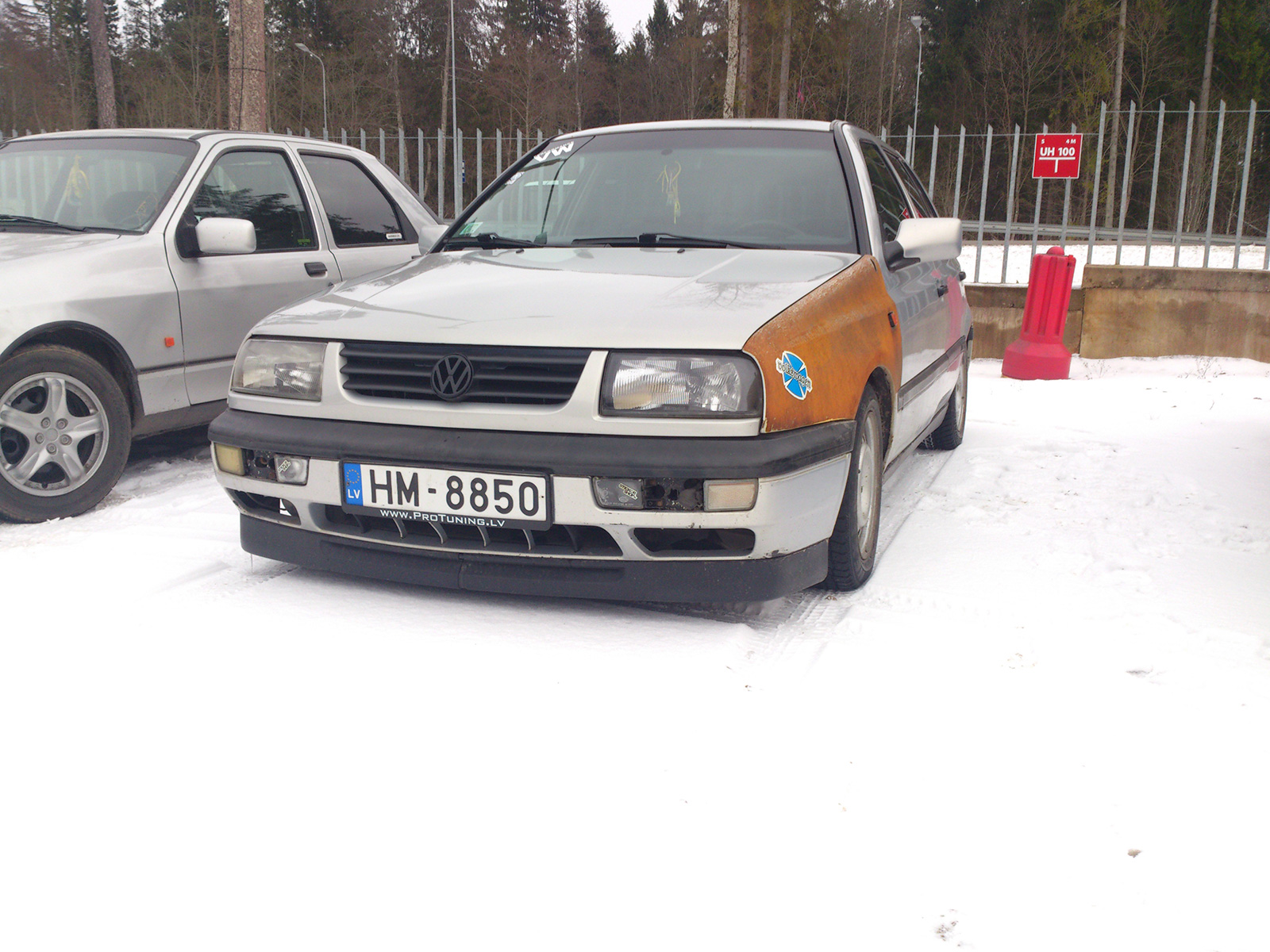

Atkal balta herņa zemi klāj :wallbash:
neatrādītais ruslans uz spārna :D
MK3 TDi AFN
kosmoss19

arcaa wrote: neatrādītais ruslans uz spārna Sūkā :|
Kas visiem tagad uz to ruslanu? es domāju no viņa jātiek vaļā nevis jāvairo. Uz mk3 ar viņu jabūt uzmanīgam ielaidīsi neizķersi. Būs ka sitam ar E21 :/ http://lowdaily.ru/forum/index.php?/top ... kva-iuzao/

uz tā spārna drošvien rūsu ir pa vēlu ķert :lol:
bet ja nopietni, tad abiem spārniem apakšas ir sapuvušas un jāmaina nost, tā kā nebija ko zaudēt, tad nolēmu pamēģināt to rat-stylu ;)

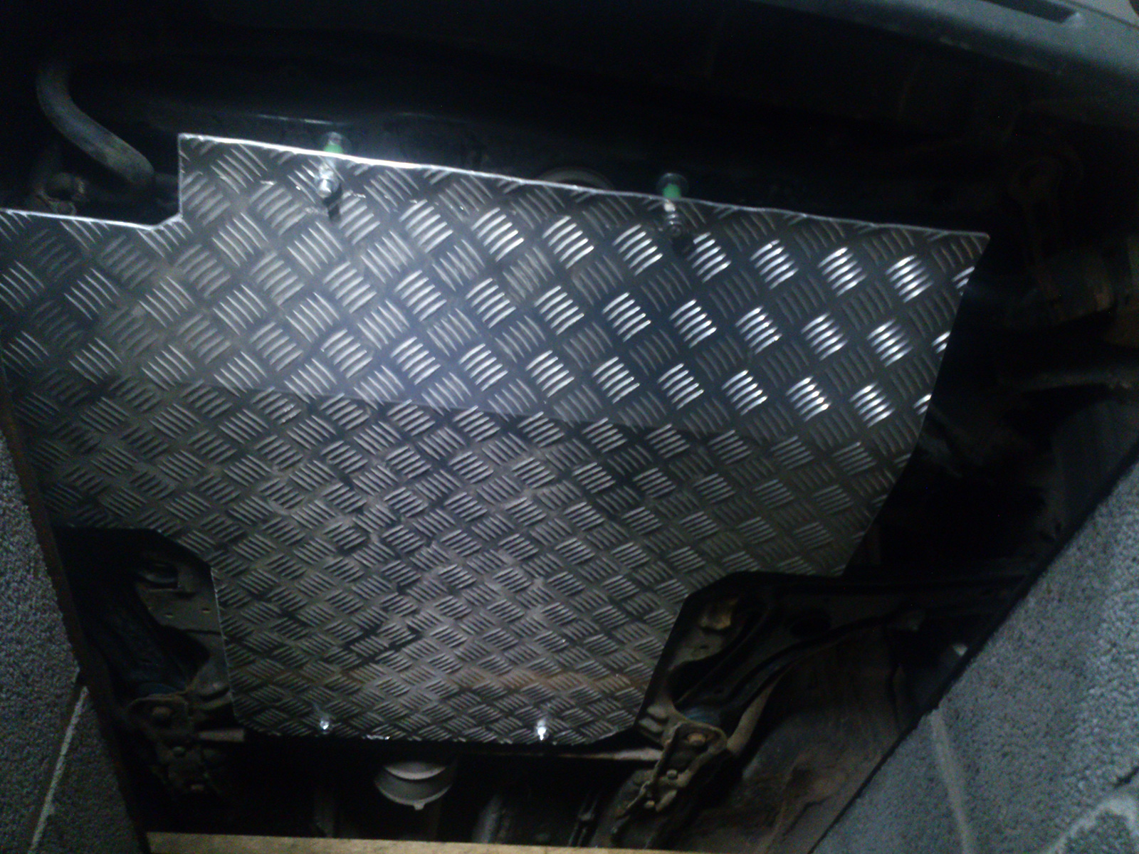

šodien uztaisīta un pielikta panna. Tagad tā ir zemākā vieta apakšā. 7 cm :roll:

Post by Laxay » 30.03.2014, 21:55
vajag, vajag!!!!
Bez pannas nekas labs nebūs. Savu šodien nometu zemē - priekšējā lūpa ~4-5cm no zemes - VISI akmeņi bija šodien mani :lol:
Iemet foto ar diskiem un sēdinājumu!

Post by Lakkijs » 30.03.2014, 21:59
arcaa wrote:Nebiju par to iedomājies. :D
Kā tu tur pie balkas stiprināji? Vari foto kaut kur tuvāk redzams..
