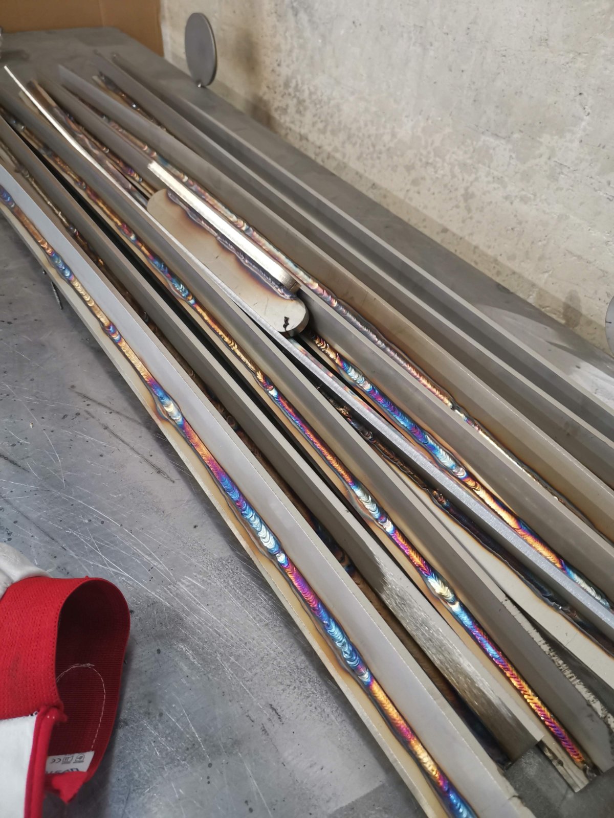

@GatisGirdenis Tu biji tas, kas metina šeit ar TIG? Es sāku pētīt izpūtēja sistēmas, un man liekās pilnīgi retarded tās cenas, kuras prasa par bolt on kitiem. Īsāk sakot, kāds ir learning curve TIGam? Neesmu pērtiķis, māku okei metināt ar MIG, māku darīt lietas ar rokām. Man, vienkārši, sāk šķist, ka es varu nopirkt materiālu, lentzāģi un TIGu un iemācīties pats metināt un uztaisī par to pašu cenu. Rezultātā iegūšu ekstra skillu un instrumentu arsenālā. Respektīvi, nedēļu pamuļļājoties jau varētu vajadzēt kaut cik glīti sametināt kaut ko? Man nevajag tur instagram rainbowporn welds, bet vienkārši normāli.
Pašam sāka daudz maz patikt tad kad nostrādāju pusgadu katru dienu metinot. Sākums ir briesmīgs. Viens balons vismaz jāiztērē uz metamu materiālu. + Ir visādas sīkas nianses, kuras jāizprot, ja grib ilgmūžīgu rezultātu. Precīzi par learning curve - diez gan stāvs, bet kad iemācās, tad visvieglākais metināšanas veids no visiem, piedāvā vislielāko kontroli. Pēc diviem gadiem metinot uzkāpjot uz MIG vienīgais, ko uzreiz jutu ka ir labāk ir stroķa kontrole. TIGam visgrūtākais ir tas, ka viena roka otrai tā īsti nevar palīdzēt piestabilizēt, līdz ar ko sākumā rokas trīc un elektrodu iesi asināt visai bieži.
Kursos eksāmenu nu soso nokārtoju 2ned kursos metinot un pusotru mēnesi praksē izejot cauri pāris paletēm. Bet protams - your experience may vary.
Un, protams, pēc tā, ka būsi nometinājis pārdesmit kilogramus lūžņu, sāksi metināt neērtākās pozīcijās un viss sāksies no jauna.
Un vēl - grūti arī tas, ka vajag labu ķermeņa stabilitāti, jo, caurules metinot, uz vienu šuvi var nākties sēdēt diez ko ilgi un sākumā viss mentālais process aizies uz to, lai rokas netrīc un tad iekrīti apburtajā lokā - rokas trīc, ķermenis sasprings, rokas trīc vairāk.
Bet, ja zini, ka tu vismaz reizi gadā/divos to aparātu pacelsi uz kaut ko daudz maz nopietnu - ir tā vērts

Fak, izklausās, ka jāiegulda tik daudz laika, cik šobrīd fiziski nebūs. Baigi gribētos nākotnē iemācīties to štelli tīri priekš sevis.

Variants, ko drīzāk ieteiktu tev ir pirkt to lentzāģi, smuki sastellēt ko vēlies būvēt un nometināt ar MIG, ja vajag skaisti - ielaid iekšā gāzi un virspusi noslīpē. Nebūs tik mūžīgi kā TIG, bet būs ok

Ja tomēr mācies - stipri iesaku labu mentoru, ko gan būs grūti atrast, jo, lai arī tas cilvēks māk salipināt divus metālus kopā, viņš var nemācēt pateikt pareizos vārdus un stipri pieturēties pie savas "pareizās" prakses. TIGs ir ļoti subjektīvs. 2 gadus mocījos 3mm biezas caurules metināt ar vienu gājienu, pieslēdzos laikietilpīgākam procesam - 2 gājieniem, bet beigās izrādījas, ka smadzenes bija samazgātas nepareizi, samazināju fāzes izmēru un uzreiz aizgāja un nav bijušas problēmas kopš tās dienas.
Ja dzīvotu tuvāk - būtu pat gatavs dot kādu padomu. Patīk rādīt ar pirkstu uz citu sūdiem un problēmām un liekas, ka ir pietiekami pieredze un izpratne, lai tā arī darītu :D
