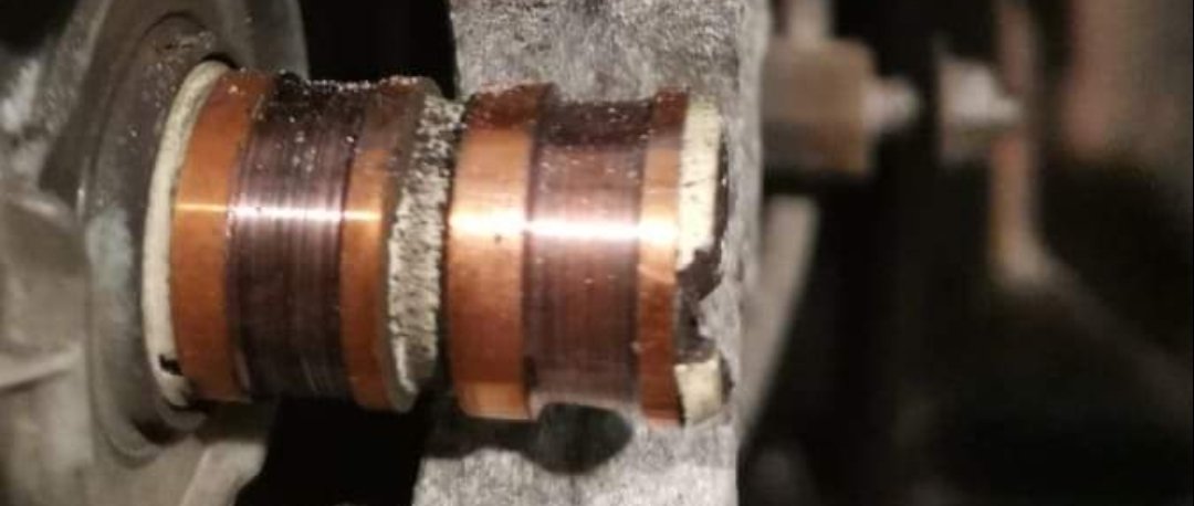

Ja tā vieta kur pieskaras oglites ir piepuleejusies tad viņu drīkst viegli uzmatēt?
Post by mdz » 06.09.2021, 17:16
fokume wrote:
06.09.2021, 17:14
Var, bet nav vajadzības, tas darbību neietekmē. Slikti ir, kad tur ir izgauztas rievas.

Post by GatisGirdenis » 06.09.2021, 17:21
mdz wrote:
06.09.2021, 17:16
Šis jau drošvien tip top, ne? :D

Post by mdz » 06.09.2021, 17:24
GatisGirdenis wrote:
06.09.2021, 17:21
Šis vel ir ok, esmu redzējis 2-3x dziļākas rievas. :D

Post by Jujubokar » 06.09.2021, 18:08
06.09.2021, 17:21
Man bija stipri dziļāk un vienam celiņam jau stūrī spīdēja cauri plastmasa vai nu hz kas tur apakšā bija. Uz garāžu braucu ar izslēgtām gaismām un bez pagriezienu radīšanas, jo tad nepietika elektrības dzirkstelei :lol:
