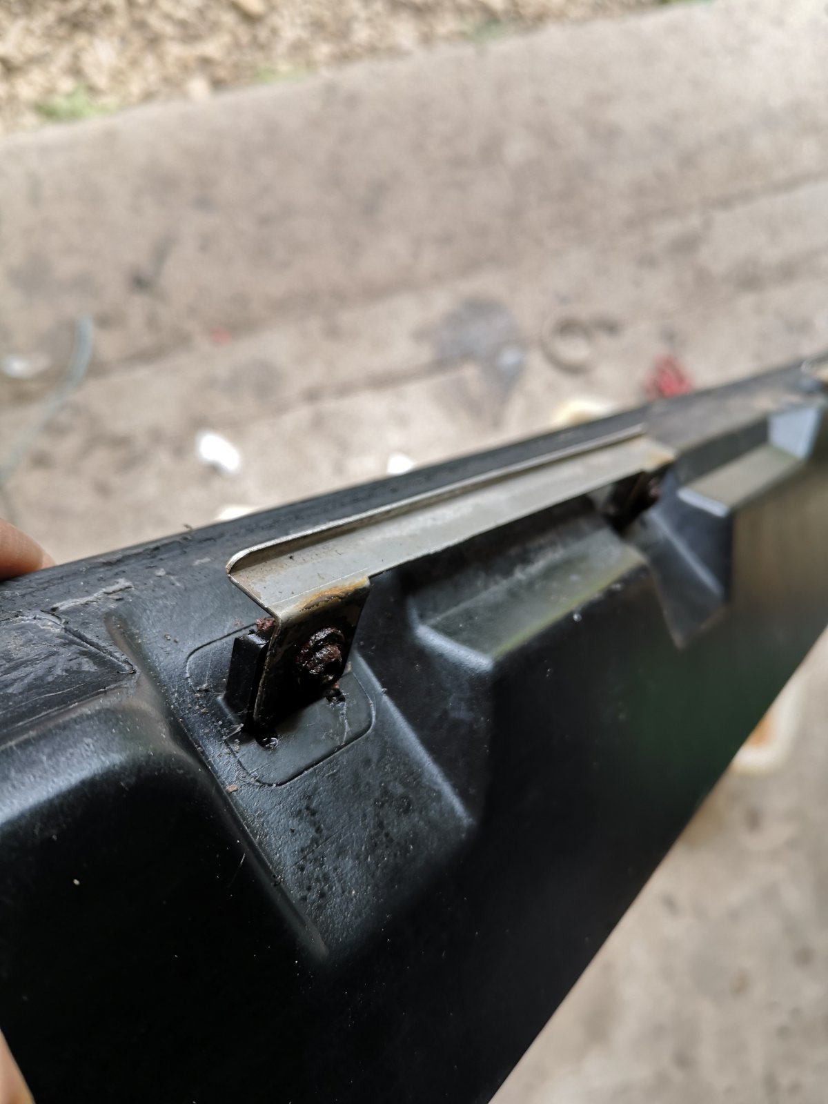

No stūra izvilkts Votex spoilerītis. Problēma, ka stiprinājumu skrūves ar leņkdzelzīšiem sarūsējušas vienā gabalā. Un ir grūti to pabāzt zem logu gumijas. Idejas, ieteikumi?

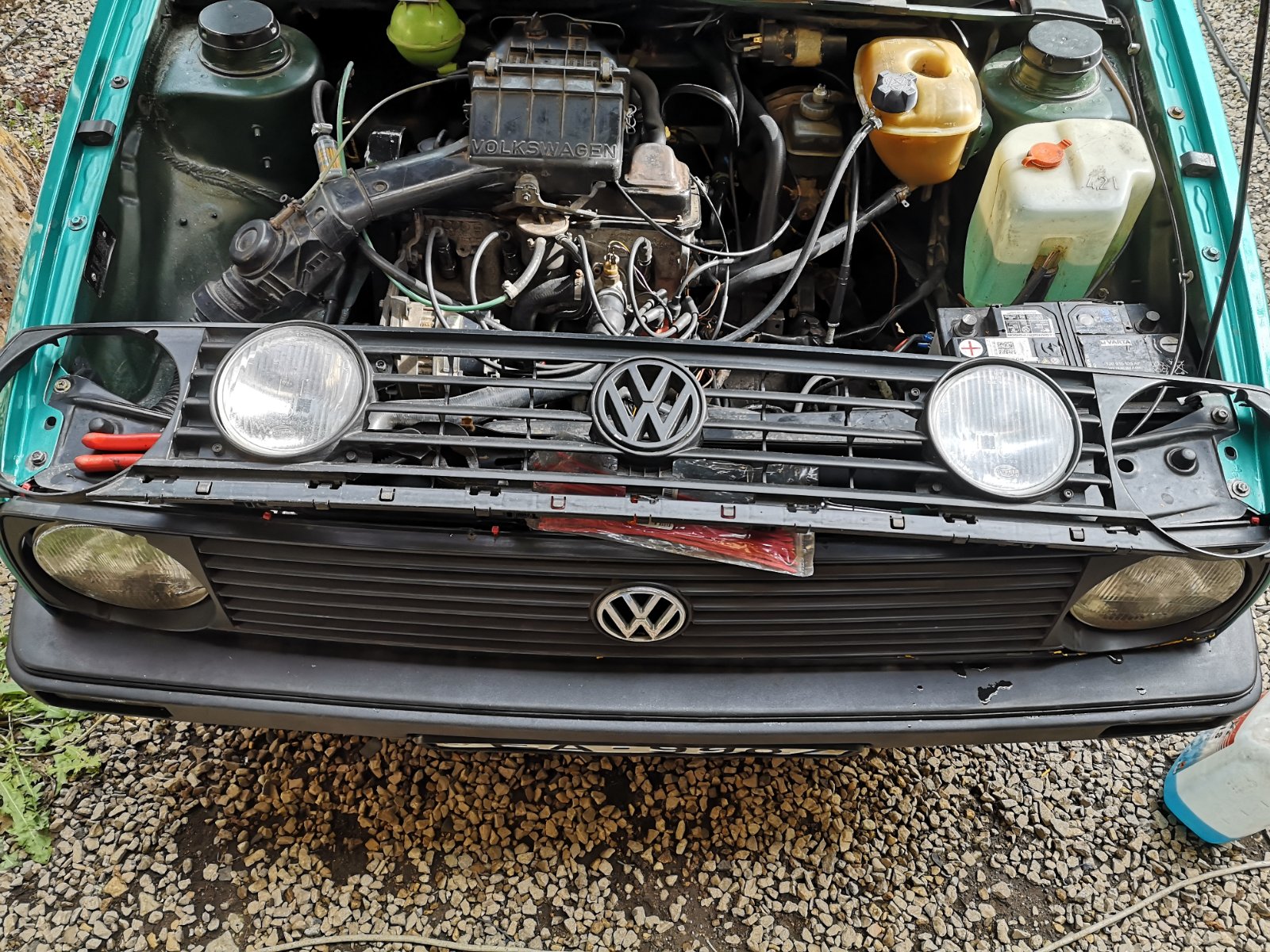

Pie reizes, jo tuvojas/ir pienācis gada tumšais laiks, saliku un uzliku četraca priekšu. Man pašam ļoti simpatizē, papildnieki ir pieslēgti paralēli tālajiem, kas uzlabo tumšā laika redzamību par 170%.

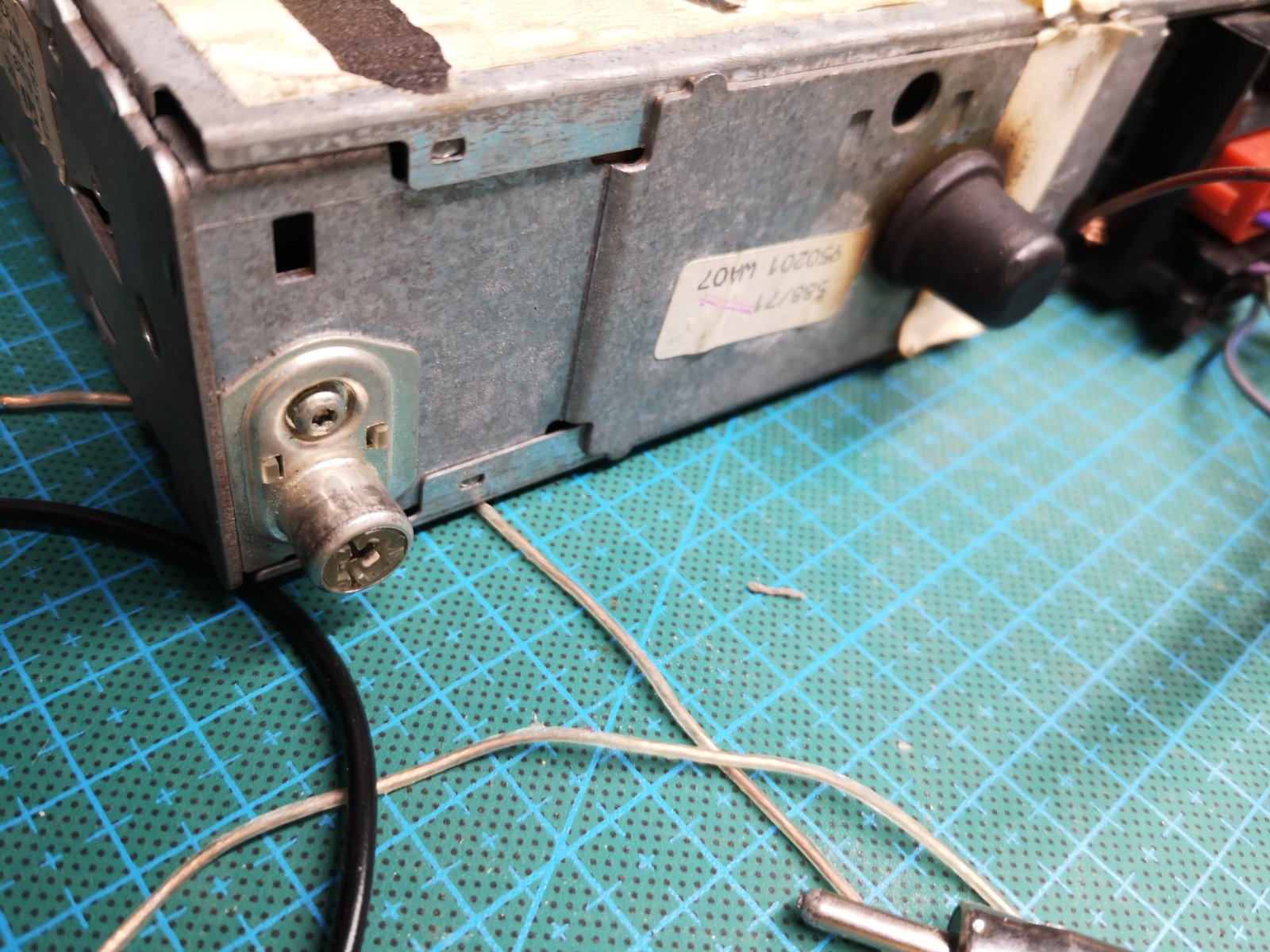

Pats nesenākais apdeits ir 21.gs ieviešana. Pirms tam centos golfu uzturēt autentisku pagājušajam gadsimtam, bet te bija lūzuma punkts. Lai salonā justos kā cilvēks, maģim (gamma4) tika pievienots bluetooth AUX.
Lai to izdarītu, aux.lv tika iegadāts cd changer-aux adapteris priekš šī radio. Pārdevēji teica, ka pat pēc vairākiem darba gadiem, šo emulatoru pārdod pirmo reizi
. Pēc tam tas tika atjaukts, atrasti attiecīgie pin priekš = un - stravas (10.4V) un 3 aux pin. Pēc tam ar sprieguma regulatoru spriegums tika reducēts uz 5V, tika pielodēts kaut kāds bluetooth to aux pārveidotājs, kas barojas no usb (tāpēc 5V).
Šads izskatījās tas pārveiotājs. Izvēlējos šo, jo tādi 3 bez nekāda iemesla mētajās apkārt. It kā viņš arī darbojās bez nekādas vainas no radio dotajiem 10.4V, bet ilgmūžības dēļ tomēr pieliku jau minēto sprieguma pārveidotāju.
Nekā sarežgīta. To visu smuki saliku ap melno kastīti, piespraudu maģim un nometu kaut kur aizpanelijā.
Tā ir īpaša sajūta klausīties bluettoth audio no telefona caur pusorģinālo radio 80. gadu auto.
