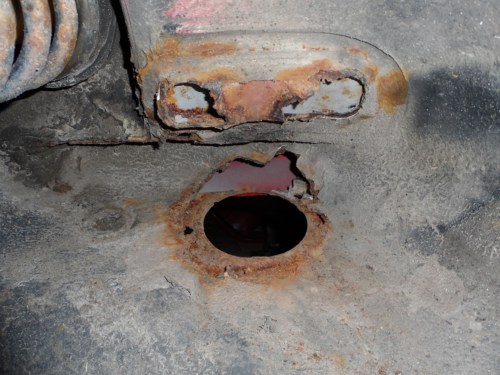

Pamazām viss iet uz priekšu.. Rūsas pietiek
Ko šeit vispār darīt un no kuras puses sākt, es pat nezinu

Re: zipo93 Jetta Flair 1991.g.
paskaties manu topiku, man bija rūsa tajā pašā vietā
