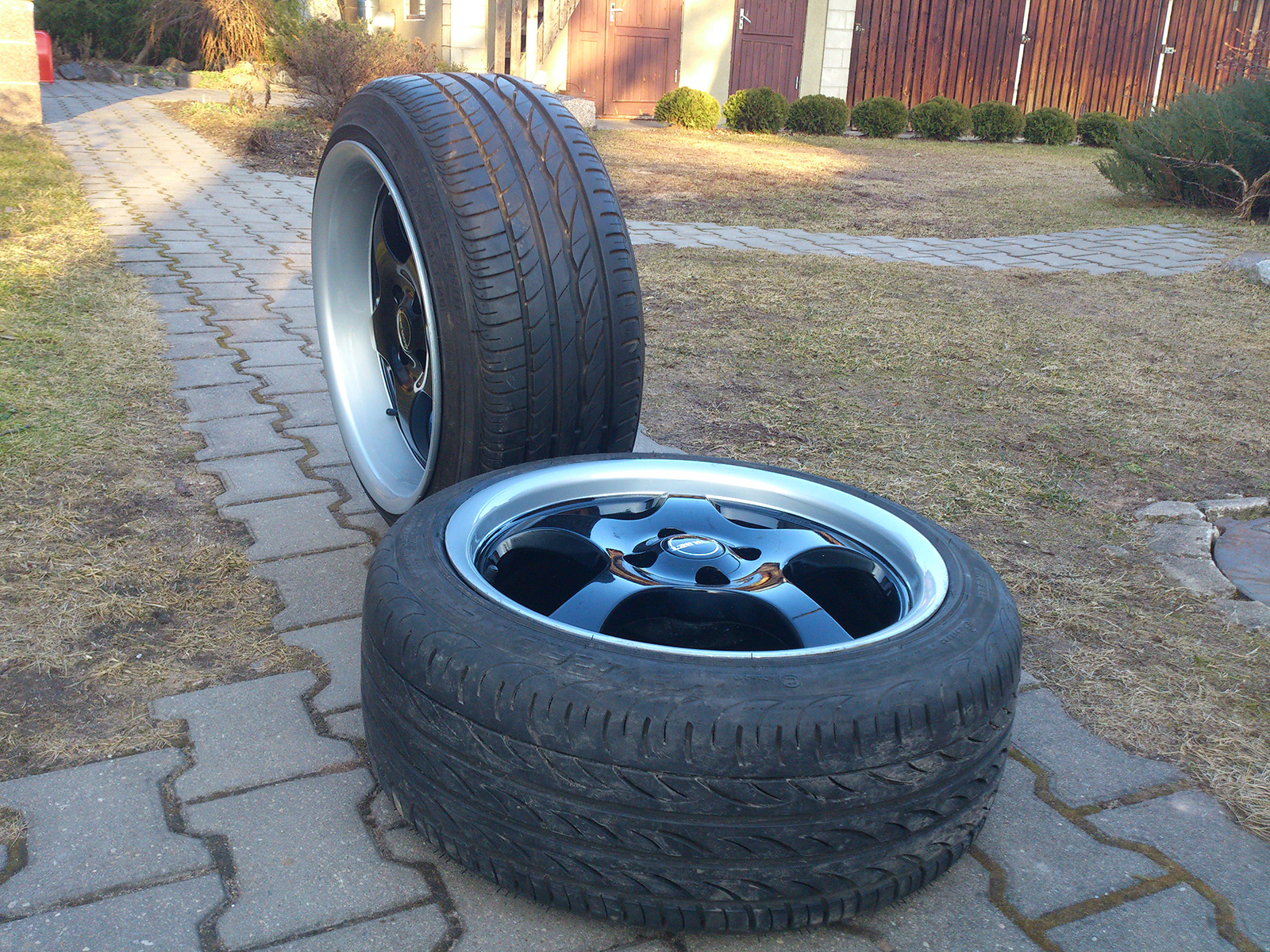

Šodien pus Latvija pārbraukta, lai atrastu vajadzīgās riepas un sagādātu citus sīkumus.
uz borbetiem priekšā būs 195/45, aizmugurē 205/45.

Post by arcaa » 04.03.2014, 18:12
Uzmontētas riepas un dabūta 4mm bieza alumīnija plāksne pannai 8)

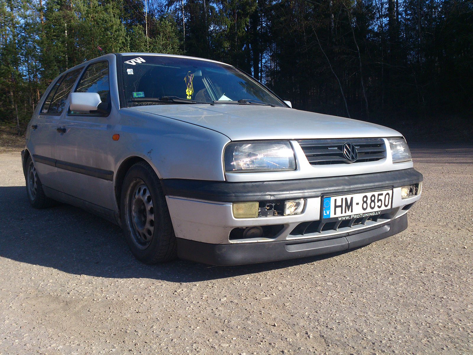

Post by arcaa » 13.03.2014, 20:30
Pa dažiem vakariem sadarītais:
*jauni šarnīri abās pusēs
*jauni amortizatoru atbalsta gultņi
*uzlikti citi plaukti ar poly buksēm (labajā pusē vislaik bija mk2 golfa plaukts ~2cm īsāks)
*uzlikti coiloveri un nosēdināts 8)
*saregulēta savirze un sagāzums
*jauna lūpa priekšā
:thumbs:

Post by arcaa » 14.03.2014, 16:49
nu tāds apmēram.
