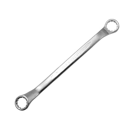

Kaut kur var atrast šāda tipa atslēgu ar pareizo leņķi, lai atskruvetu mk4 amortizatora Štoka uzgriezni?

Noslipe ar fleksi, smigeli mucinai sanus lai var uzlikt parastu atslegu
Re: Spams 2020 nr 4
Post by fokume » 08.06.2020, 13:40
Štokam nav iekseja seškante, bet gan kvadrats, uz tā suda jau pameginaju uzsist muciņu, tur itkā saietu. Ja būtu iekšējā seškante tad vnk atskruvetu ar garo svečatslegu.
Posts: 7384
Has thanked: 152 times
Been thanked: 264 times
Re: Spams 2020 nr 4
Post by Nordik » 08.06.2020, 13:48
Tad ar pneimu jamegina saut vala
Re: Spams 2020 nr 4
Post by GG. » 08.06.2020, 14:17
Paņem ar roratslēgu amīti aiz štoka un skrūvē vaļā
Posts: 7259
Been thanked: 357 times
Re: Spams 2020 nr 4
Post by GatisGirdenis » 08.06.2020, 15:29
GG. wrote: ↑
08.06.2020, 14:17
Galvenais to darīt pašā apakšā 8)

beidzot mana pusmetrīgā soviet roratslēga kaut kur noderēja :D
