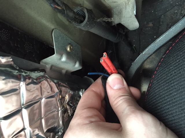

Jau sava golfa topikā minēju, ka atradu pa aizmuguri velkamies subja vadus, taču turpat pie aizmugurējiem beņķiem kāds no iepriekšējiem īpašniekiem šos vadus ir vienkārši brutāli pārkniebis.
Tas pats izdarīts arī pie akumulatora.
Aķis
Vadītāja puse, barošanas vads
Pasažiera puse
Jautājums - vai ir iespējams vienkārši salodēt kopā vadu pie aķa, kā arī pielodēt klāt papildus vadus, lai tie vilktu līdz bagažniekam?
Tb, kādas sekas var būt - slikta skaņa? vispār nav skaņas?
Nevaru lepoties ar savām zināšanām saistībā ar elektrību un audio, tāpēc ceru uz izsmeļošu atbildi.

Tie nav subja vadi. Tie ir audio vadi priekś skaļruņiem. Te nav ne smakas no subja instalacijas.

Žēl, bet nafigam tur ir vēl papildus audio vadi?
Tumbas nomainīju un pieslēdzu ar tieši tiem pašiem vadiem, kuri jau bija vecajās tumbās.

Varbūt tur kaut kas papildus bija vai bija jābūt, bet nebija pabeigts Ne visiem pietiek ar 4x OEMskaļruņiem. lielakais ko redzēju ikdiena auto bija 16x skaļruni, 2x panelī, 4x priekšējās durvīs, 4x aizmugurējās durvīs un 6x bagašniekā

Velc to gateri laukā, ja negribi graizīt bagāžnieka plauktu un likt elipses.
Nezinu, kas ar to vadu ir barots, bet subwoofera pastiprinātājam vada šķērsgriezumam jābūt vēlams 16-20 mm^2.

Lodē tik' un klausies uz nebēdu. Skaņai ir diezgan vienalga, pa kādiem vadiem plūst elektroni, kas to finālā rada.
Mājās slikti gaisma spīd? Nē, bet vadi pie lustras ir ar skrūvēm savienoti. Dators normāli darbojas? Bet procesors un citi devaisi ligzdā ir tupa iesprausti. Un nekas, pie tam tur notiek nenormālāko frekvenču datu pārraide, nevis kkāda sūda zemfrekvences audio.
Vienīgi - jāgādā, lai analogā signāla vadi ir ekranēti, neiet pārāk paralēli citiem vadiem, utt. Jo analogais signāls no tā lieliski spēj pārveidoties.

Te tu gan kļūdies Kvak, skaņas signāls skrien pa vada virsmu nevis tam cauri, un uz virsmas nedrīkst būt pieļaujama nekāda oksidācija, tāpēc visiem audio vadiem ir stipri piedomāts pie izolācijas.. Starp divdzīslu elektroinstalāciju vadu un budžeta audio vadu skaņas kvalitāti atšķirs pat pilnīgs amatieris.

Pilnīgs bulšits, fizika māca pretējo.
Pa vadiem neplūst skaņa, pa vadiem plūst elektroni. Un elektroni ne zina, kāds ir tas vads, ne kur ir viņa virsma, viņiem tas viss ir pie kājas. Viņi var izplūst cauri - viņi izplūst pa visu iespējamo tilpumu, viss. Ir oksidācija, nav oksidācijas, tas ir pilnīgi vienalga, svarīgi ir tikai, lai ir savienojuma vieta, caur kuru tikt uz priekšu.
Vienīgais, kas tur kaut ko var mainīt, ir ekranējums pret citu vadu radīto lauku iedarbību. Bet tā vairs nav "labo" vai "slikto" vadu vaina, tas attiecas uz jebkuriem.

Seit galvenais ir pretestiba,ja slikts savienojums tad bus liela pretestiba un tas atspogulos uz skanu.

Tas vairak bija domats,ja nav nekadu skaļruņu priekśaa, tad nevajag vispirms likt kaut ko aizmuguree, kaa to ļoti bieżi naakas redzet. Mammas auto iepriekśejais saimnieks bija ielicis elipses bagaażnieka plauktaa. Itkaa skan,bet ja brauc pilna maśina, tad lai priekśa sedośie dzirdetu,kas pa radio skan, skaņa jauzgrież taa, ka aizmugurejiem galva saap.Dejus wrote:

Ar to gribeju teikt,ka, ja aizmugures instals ir jaudigaks par priekśejiem skaļruņiem, tad galaa nekas labs neiznaak..

Manā variantā priekšā ir gana jaudīgas, aizmugurē ieliku tādas, lai vismaz skanētu un nesistu cauri, kā tas bija ar jau mirušām oriģinālajām.
Kad paliks siltāks, izvākšu šito vadu gateri un izvilkšu normālus vadus, paldies visiem par atbildēm!
