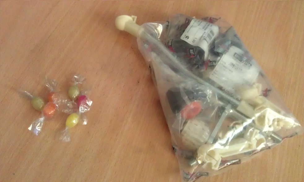

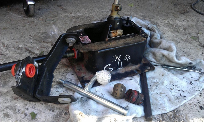

Pastā savākts pilns shiftera rebuild kits, svētki :thumbs:
Končas bija kastē līdzi

Pēc ātrumpārslēga pārlasīšanas pārnesumi slēdzas jūtami precīzāk, tiesa, ir saglabājusies problēma ka dažreiz gaitā nevar ieslēgt trešajā vai ceturtajā. Uz vietas viss ok. Es domāju, ka problēma ir pasažiera puses motora balstā, kurš ir no G60, visticamāk tas pieļauj pārāk lielu kustību, tāpēc miera stāvoklī viss slēdzas ideāli, bet slodzē motors nestāv īsti tur kur tam jābūt. Testam man stāv arī pareizā paduška, vairāk secinājumi būs pēc tās uzlikšanas.

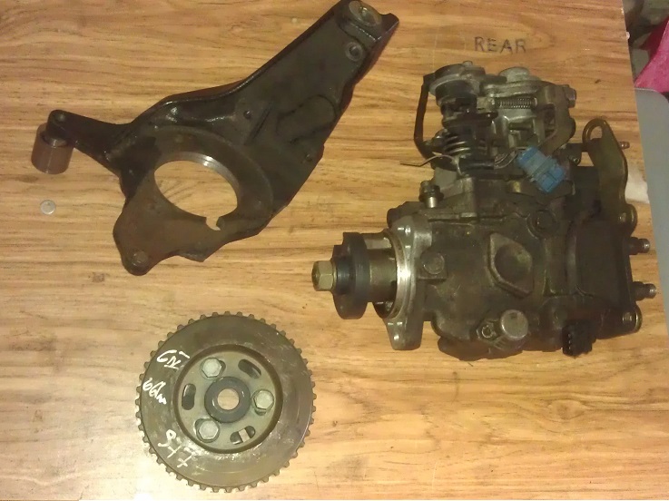

Pa starpai krājas detaļas motora jaudas potenciāla pilnai izmantošanai

hmmm...
Šeit ir SPAMS: Apskatīt
pilnībā dzinēja potenciāls tiks izmantots, ja iegādāsies šādu detaļu
un attiecīgās detaļas, lai šo vadītu

Nē nē...
man pietiks ar teorētiskajiem 120 Zs ko augstāk redzamais pumpis stockā tais...
Varbūt jātaisa derības cik ilgi 4T kārba izturēs pēc upgrade? :mrgreen:

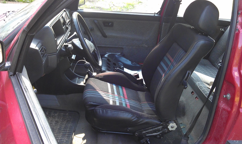

Urmas
Posts: 354
Joined: 10.06.2009, 13:15
Location: Liepāja, Priekule
Re: Urmas Mk2
Post by Urmas » 13.07.2015, 10:49
kosmoss19 wrote:Parasts Vag Sport kas tur tāds īpašs :?:
Nekas, taču ir upgrade, salīdzinot ar mk2 stock krēslu.
Bildēs gan viņi izsakatījās labāk, taču man tāpat jau bija plāns viņus pāršūt.
