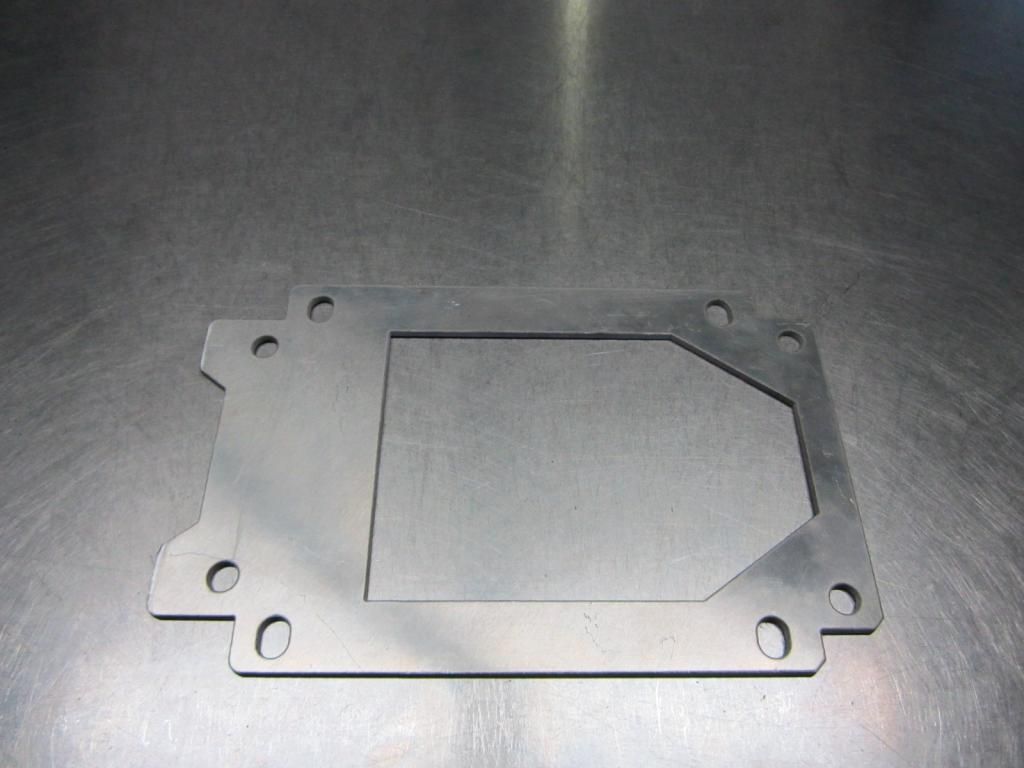

Ir vienādas. Der uz mk2 ar nelielu modifikāciju. Trošu kulises korpuss ir nedaudz šaurāks, un ir jāpiemetina ausis, lai pieskrūvētu pie mk2 bundžas. Kādreiz cilvēki vienkārši uz skrūvēm uzlika lielas paplāksnes, kas piespieda kulises korpusu, bet tagad par to drāž skatē. Solīdākais variants ir pārejas plāksne.
