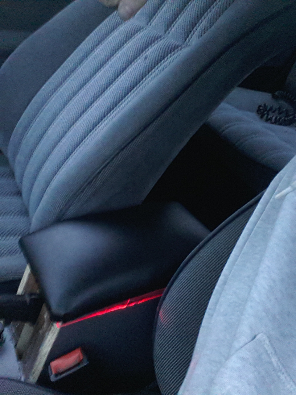

Sveiki, šoreiz parādīšu un pastāstīšu jums, kā es taisiju un kā uztaisīt elkoņbalstu, kurš smuki der otrajā golfā. Elkoņbalstu es taisu tāpēc, ka es izlēmu, ka varu uztaisīt tādu, kāds man patīk, un kāu es gribu, netērējot bargu naudu par universāliem elkoņbalstiem no visādām tuninglapām. :)

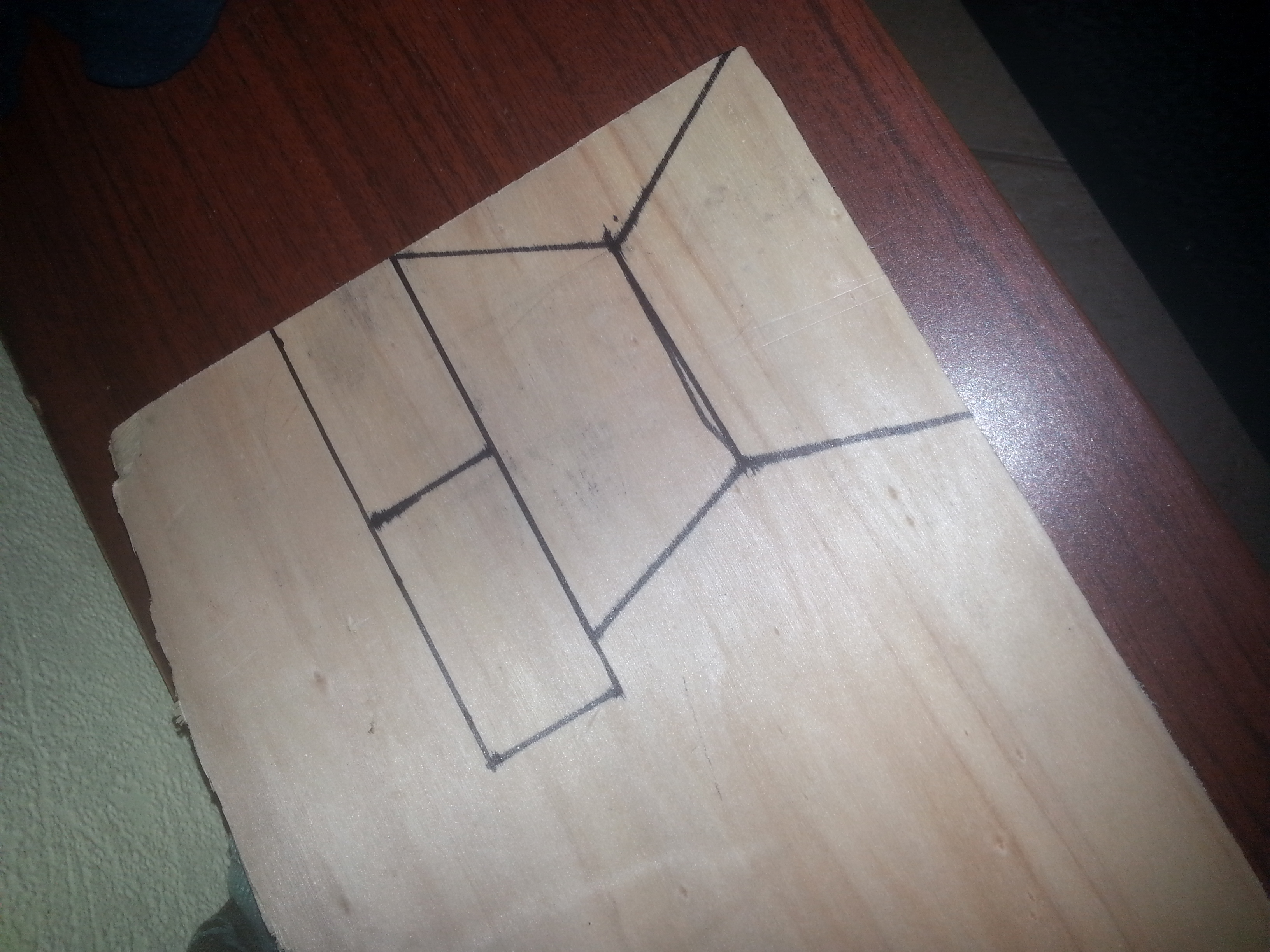

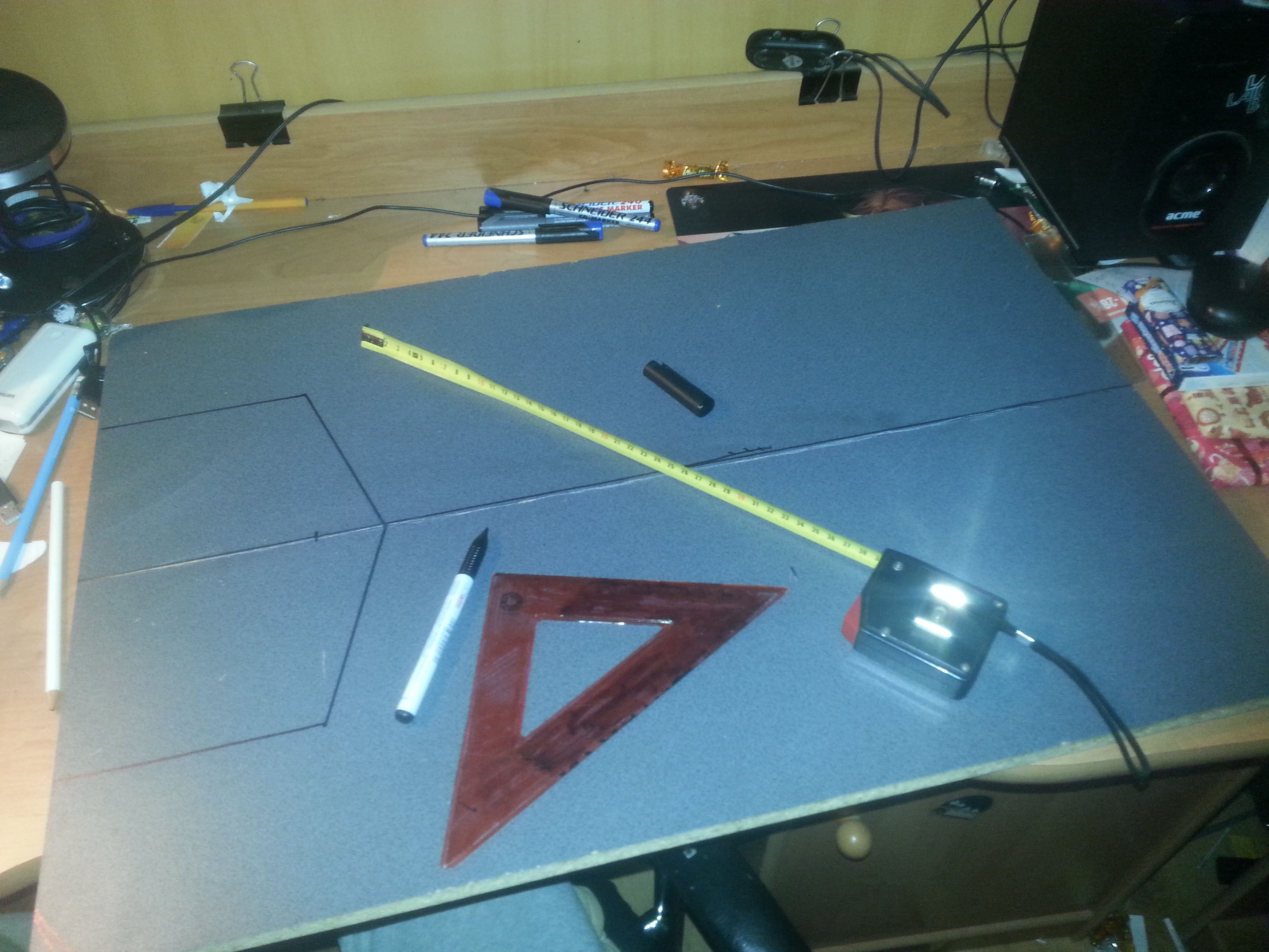

Vispirms kārtīgi izdomājam, kāds varētu izskatīties mūsu elkoņbalsts, uzskicējam kautkādas idejas, pafantazējam, velreiz pārskicējam un sākam vilkt līnijas uz koka plāksnes.

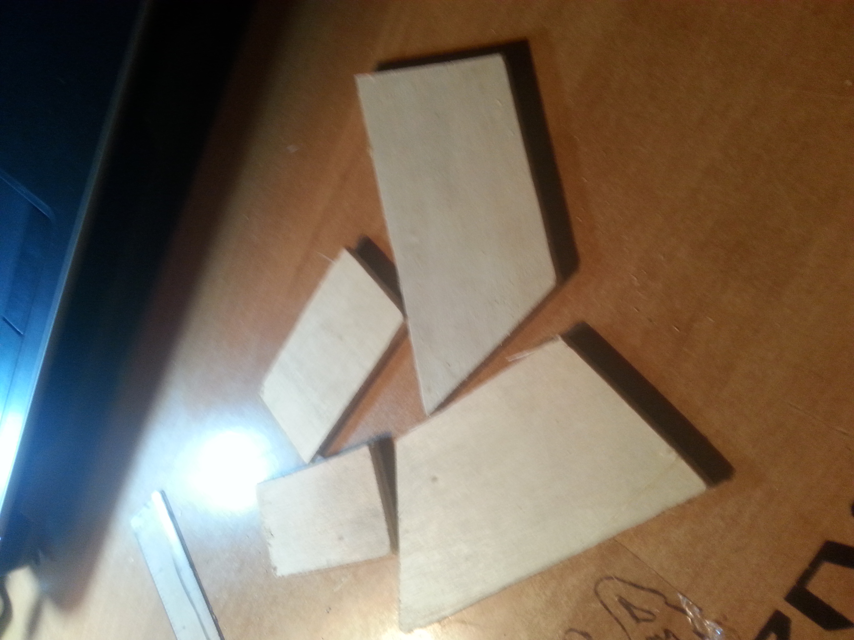

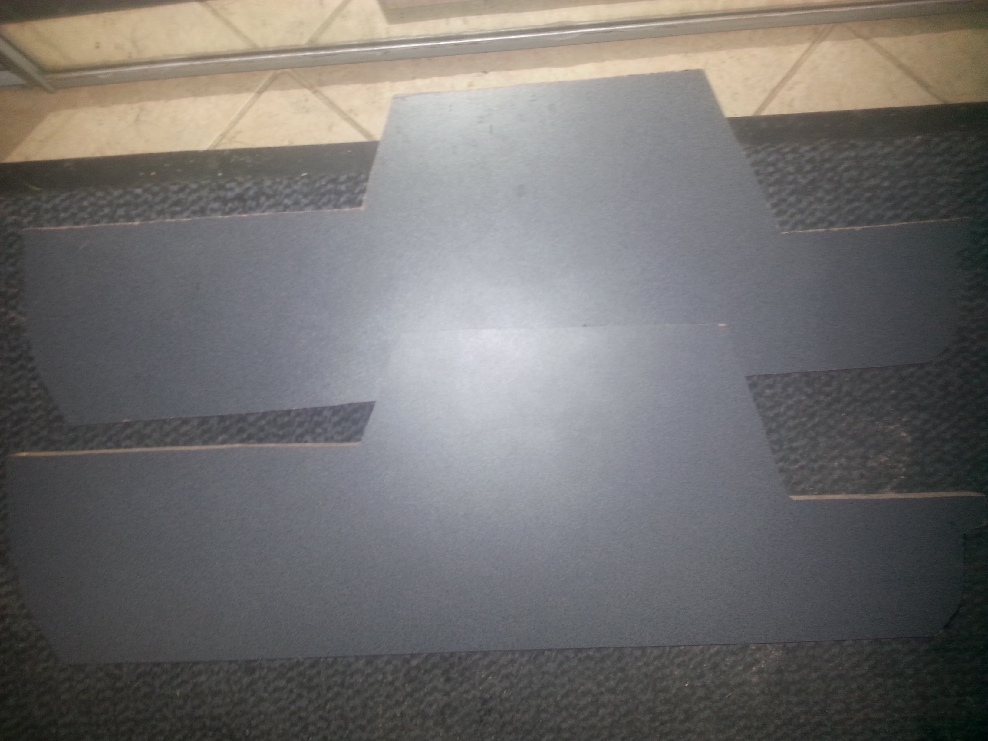

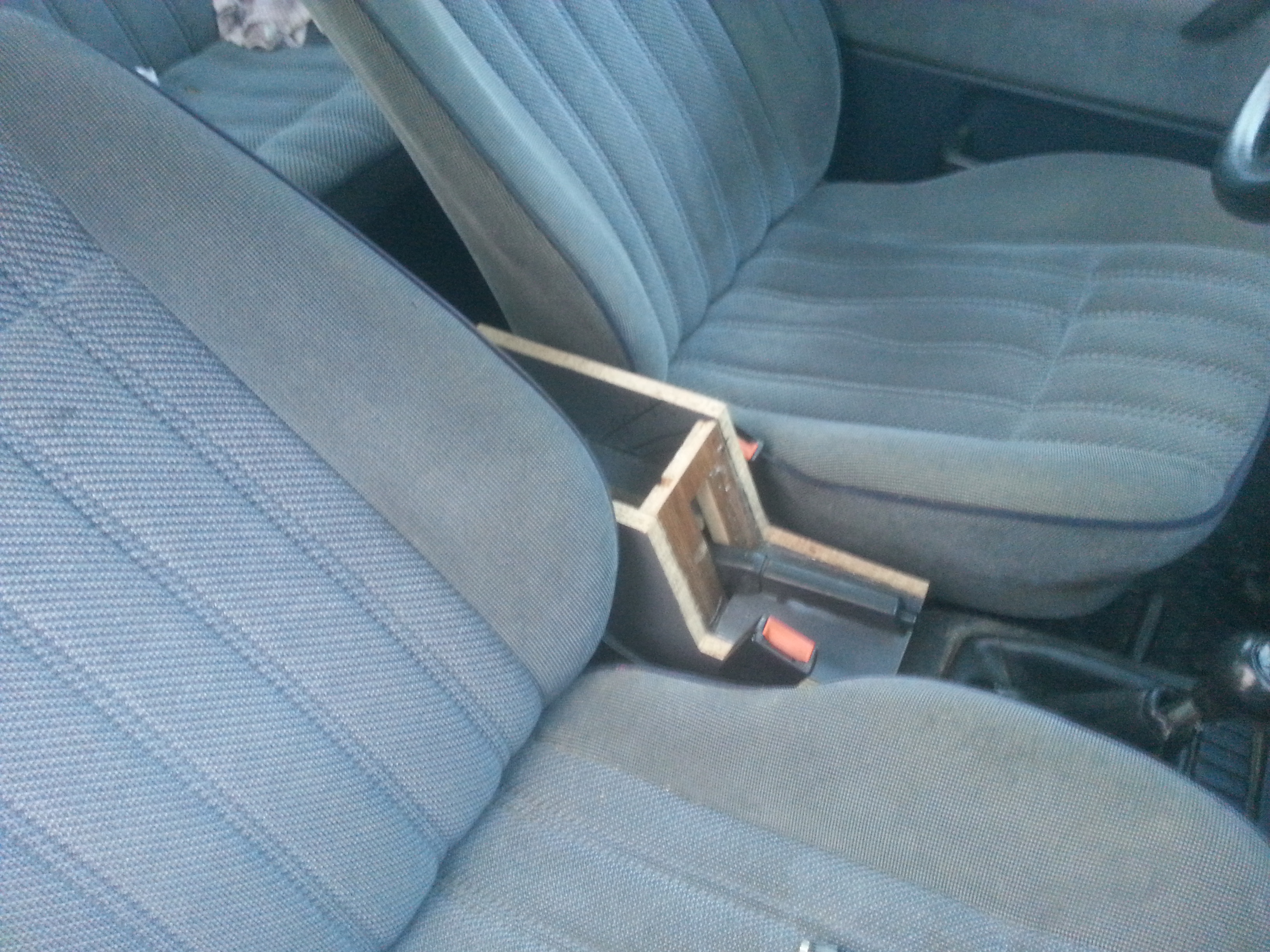

Kad esam uzskicējuši, izzāģējam ar figūrzaģi un ejam uz mašīnu piemērīt, ja kautkas neder vai nepatīk, pielabojam. ( Tāpēc ir labi nogriezt ar rezervīti lai beigās nav dibenā darbs un materiāls )
Izzāģējam identisku otru malu.

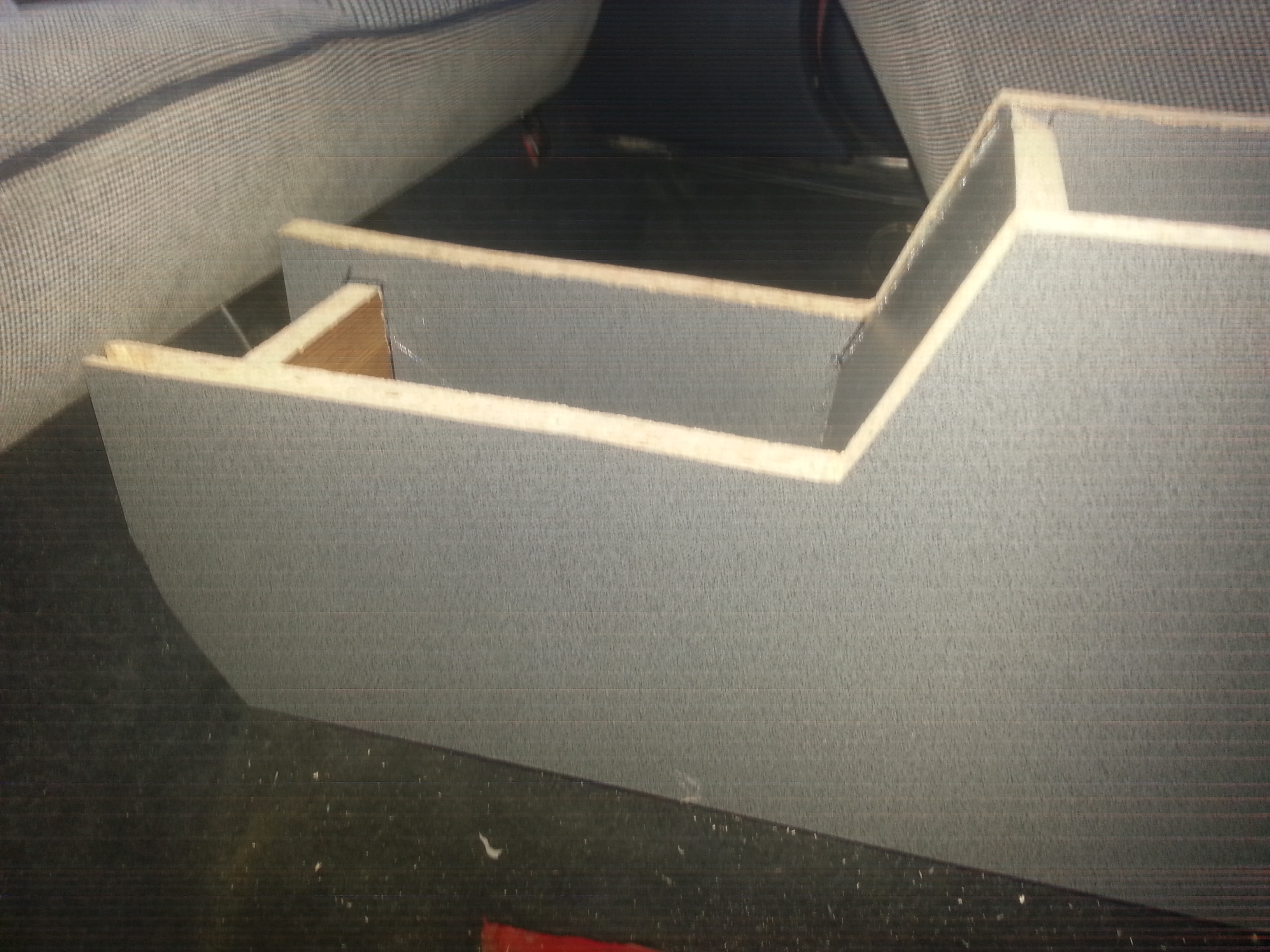

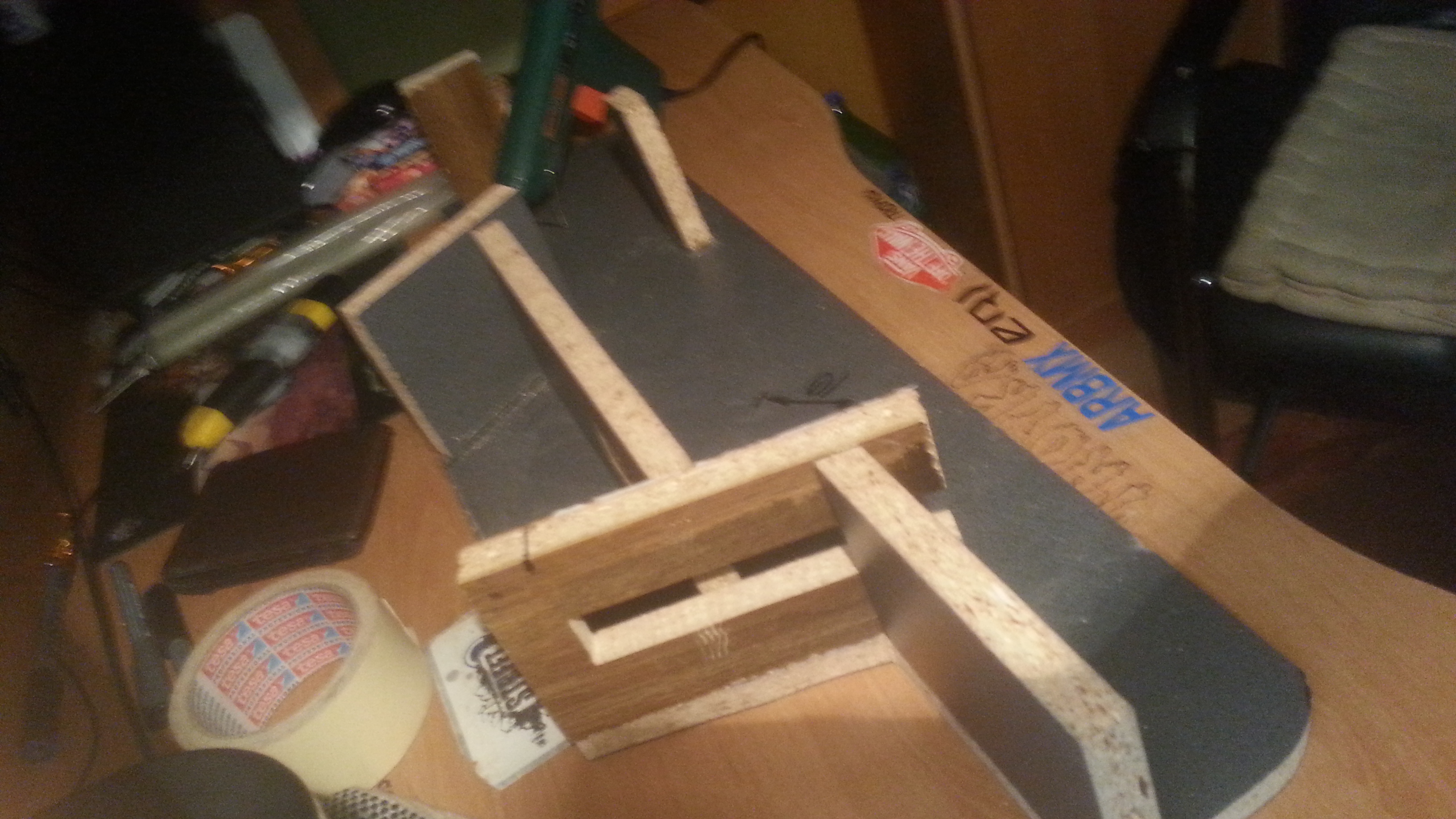

Pēctam sākam atzīmēt, kur mums būs stiprinājumi, kabatiņas grīda un nosedzošās malas.
Līmes pistole ir baigā tēma, krietni atvieglo darba procesu un beigās var visu kvalitatīvi saskrūvēt.
Neaizmirstat, protams, par rokas bremzi, es izzāģēju divos dēlīšos caurumus lai rokas bremze pildītu savu funkciju.

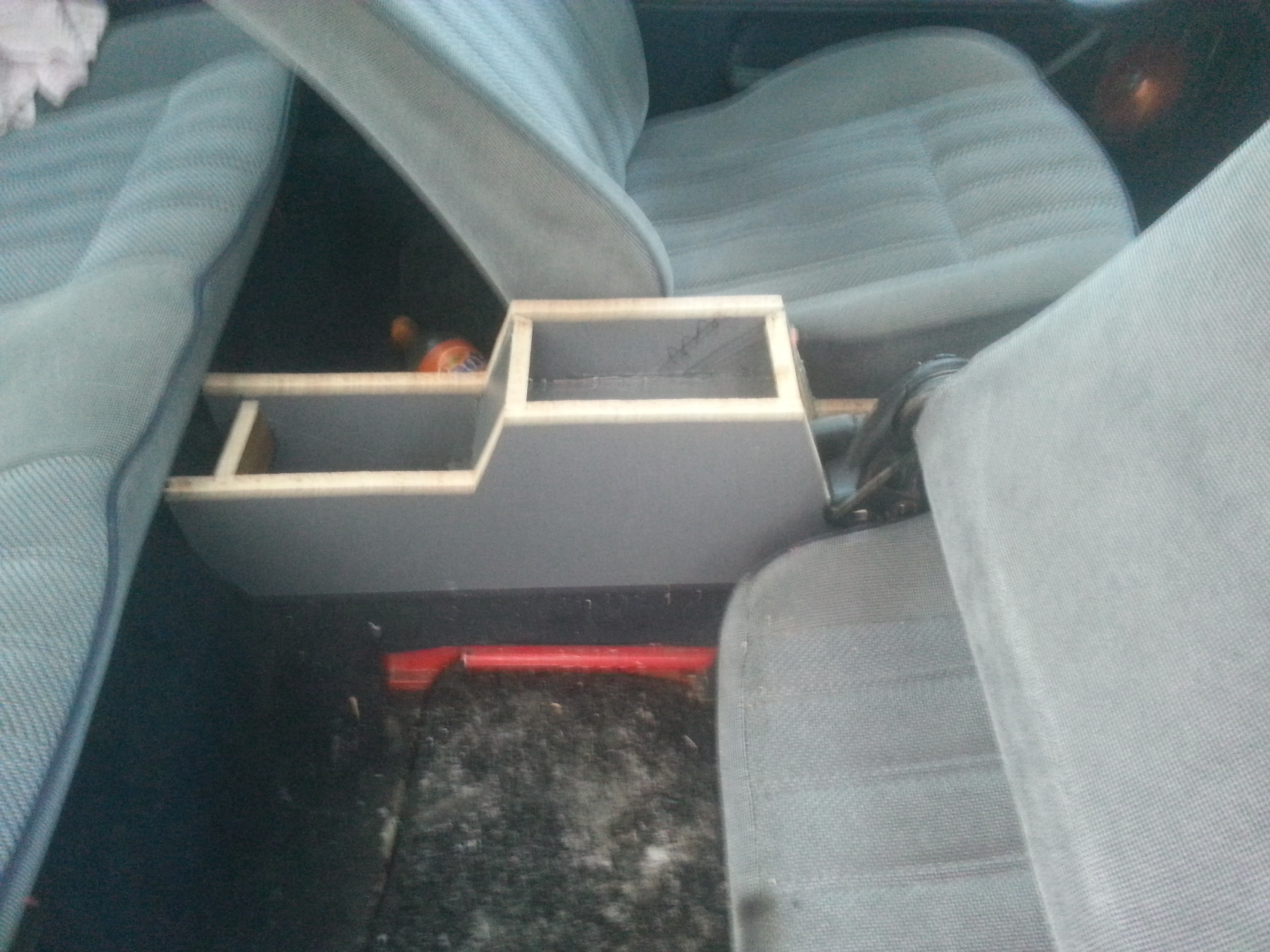

Kad ir visi stiprinājumi pielīmēti, atzīmējam otrā plāksnē stiprinājumu vietas un pielīmējam klāt otru pusi un ejam uz mašinu pārbaudīt, vai viss ir tā, kā tam jābūt ( svarīģi pāŗbaudīt vai nekas nekur neķeras utt )

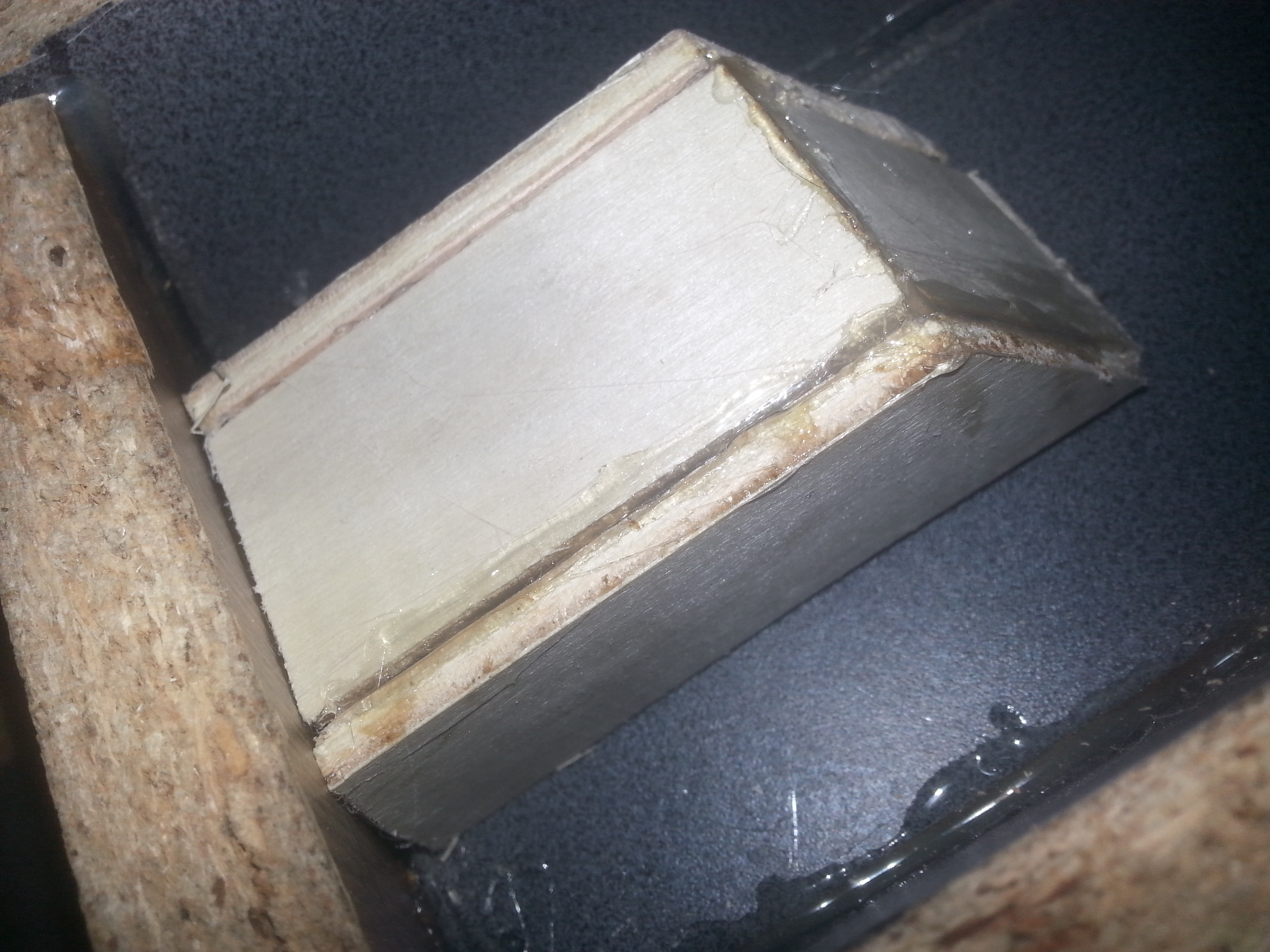

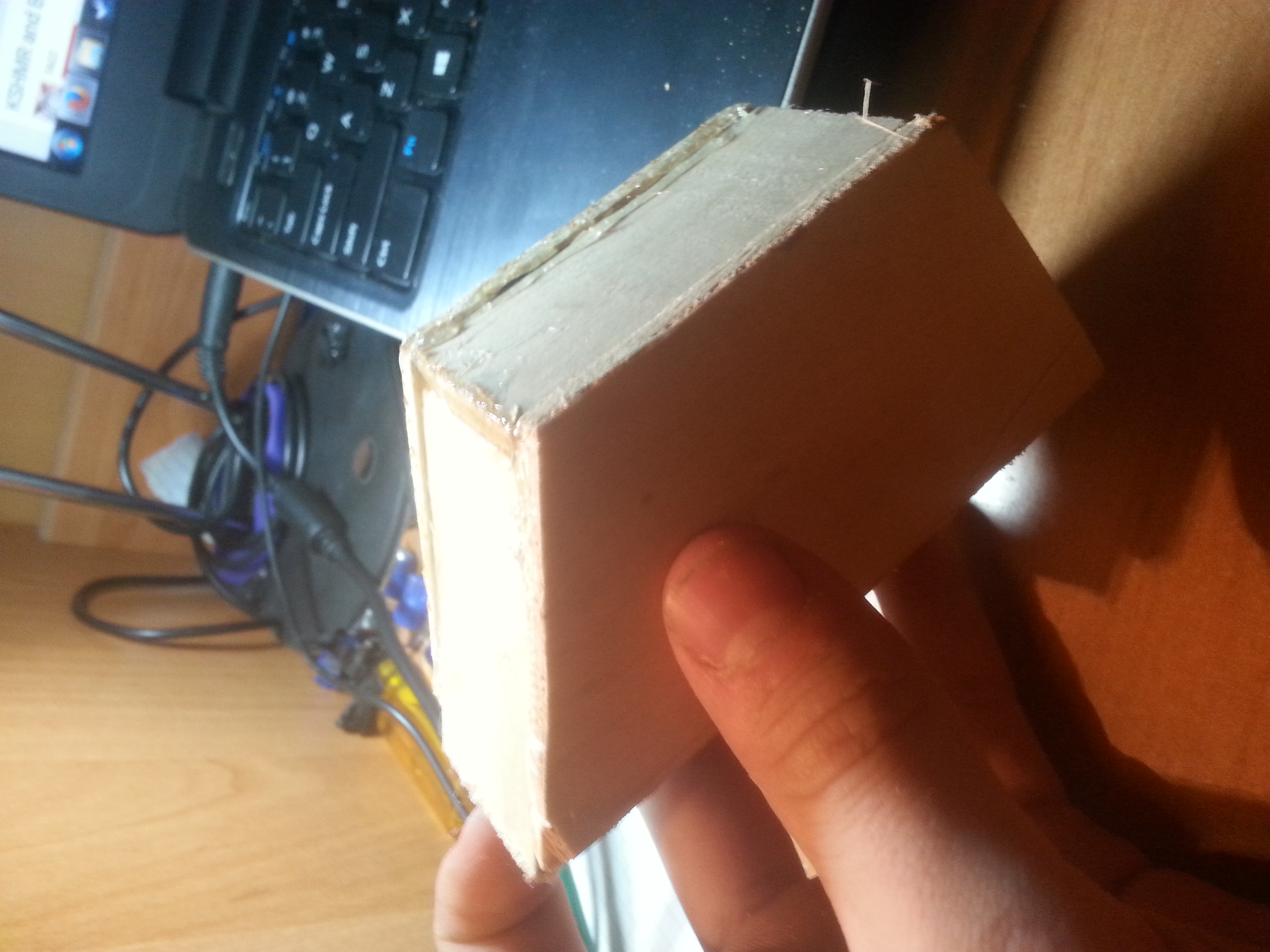

Tagad vajadzētu aiztaisīt ciet to caurumu, caur kuru iet ručņiks, lai nekas nepazustu mūsu jaunajā elkoņbalsta atveramajā nodalījumā, tādēļ es uz mazā plānā finiera izgriezu pāris klucīšus un salīmēju tos kopā, un aiztaisīju ciet ručņika caurumu.

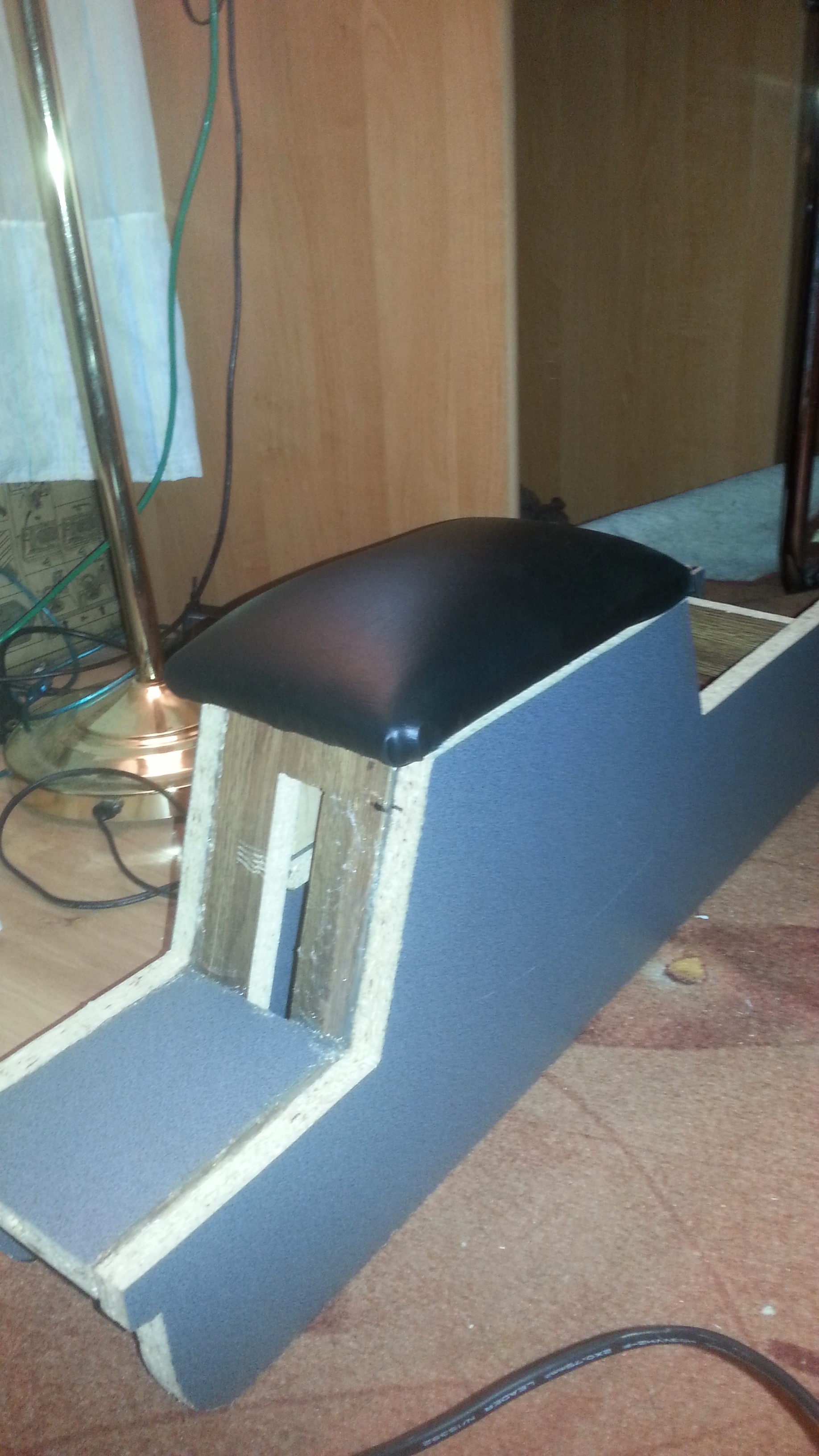

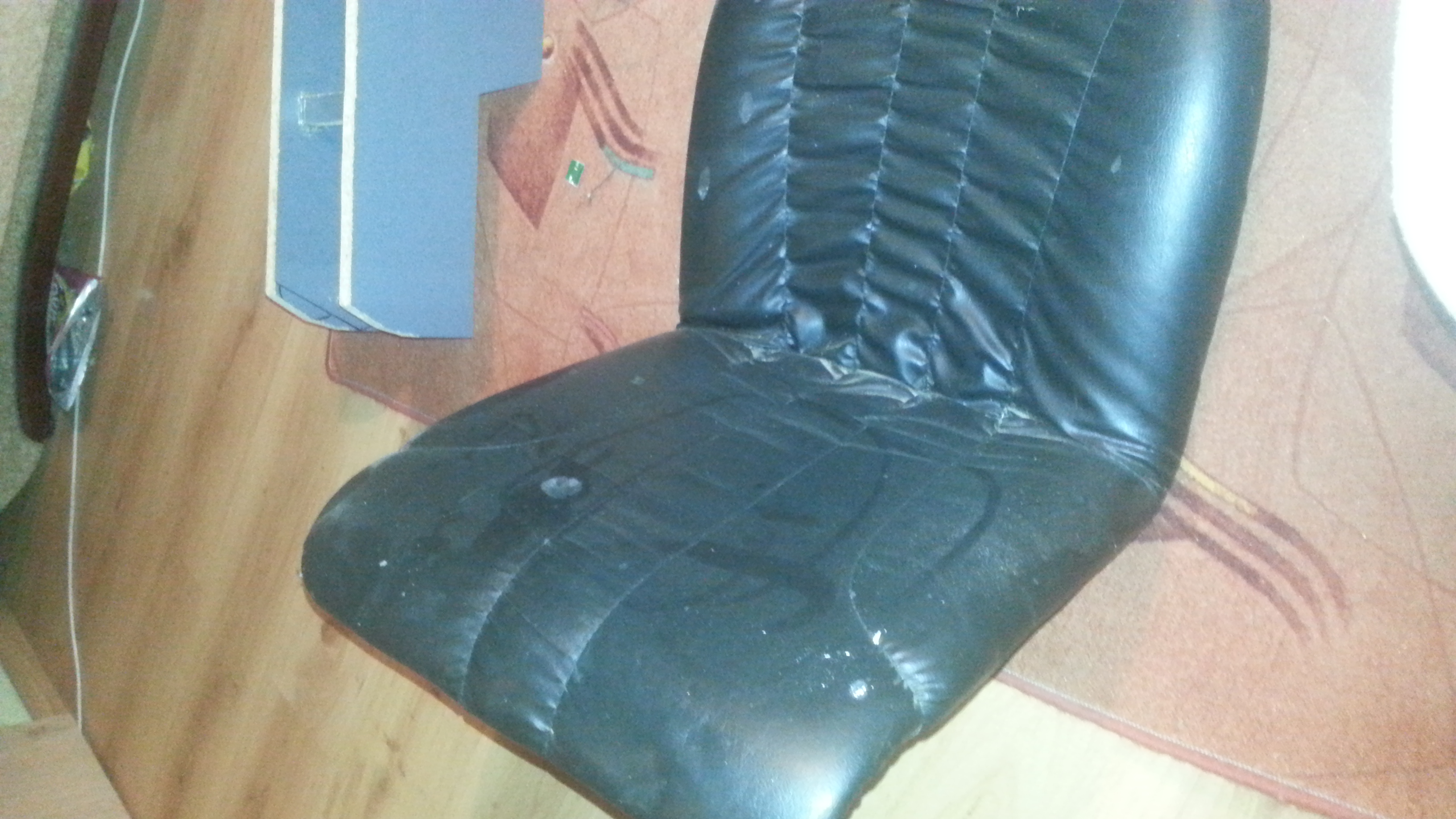

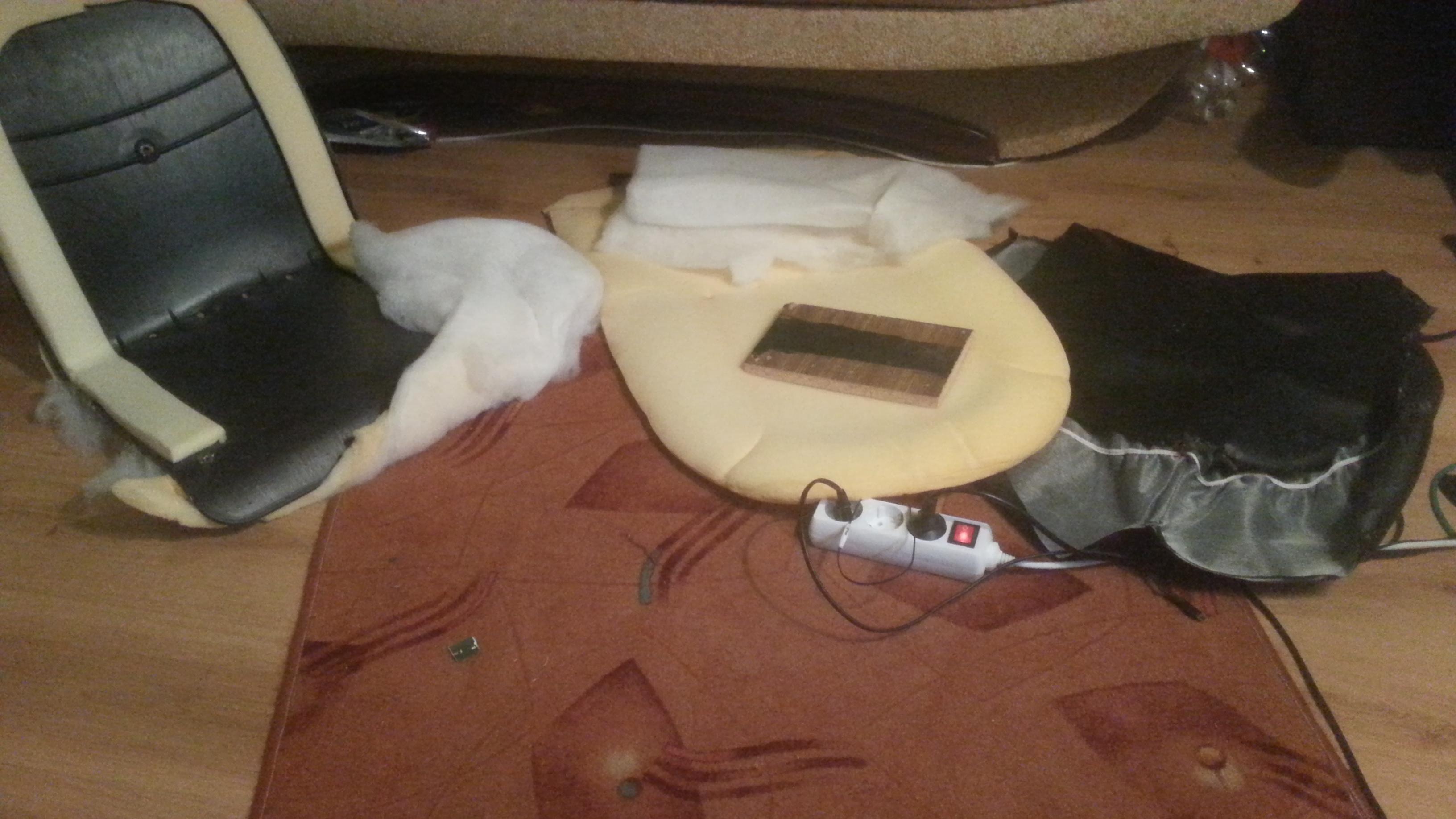

Caurums aiztaisīts, turpināsim ar augšējo, pašu balsta daļu. Vispirms es izzāģēju dēlīti, kas pēc izmēriem atbilst mana rokas balsta augšai, pēctam ar to dēlīti es veicu atzīmes uz paralona un divās kārtās izgriezu viņu. Parcik es dabuju parolonu no veca sēdekļa, tad pie reizes no tā paša sēdekļa es dabuju arī melnu ādas materiālu, ar kuru var apšūt koka pamatni ar paralonu.
Nu, cik nu apšūt... Es izmantoju skavotāju, no otras puses mēģināju smuki visu pieskavot klāt. Pēctam dabūnam enģi un pieskrūējam augšdaļu pie parējā balsta.
Tagad pievērsīšos aizmugures daļai. No pāri palikušajiem materiāliem izzāģēju pēc attiecīgajiem izmēriem dēli un aiztaisu ciet caurumu, kas ir starp aizmugurējo sēdekli un elkoņbalstu.
Šajā vietā man ir doma izveidot divas bedrītes, lai aizmugurē sēdošie varētu tajās ievietot maķīša vai arī citas glāzes.

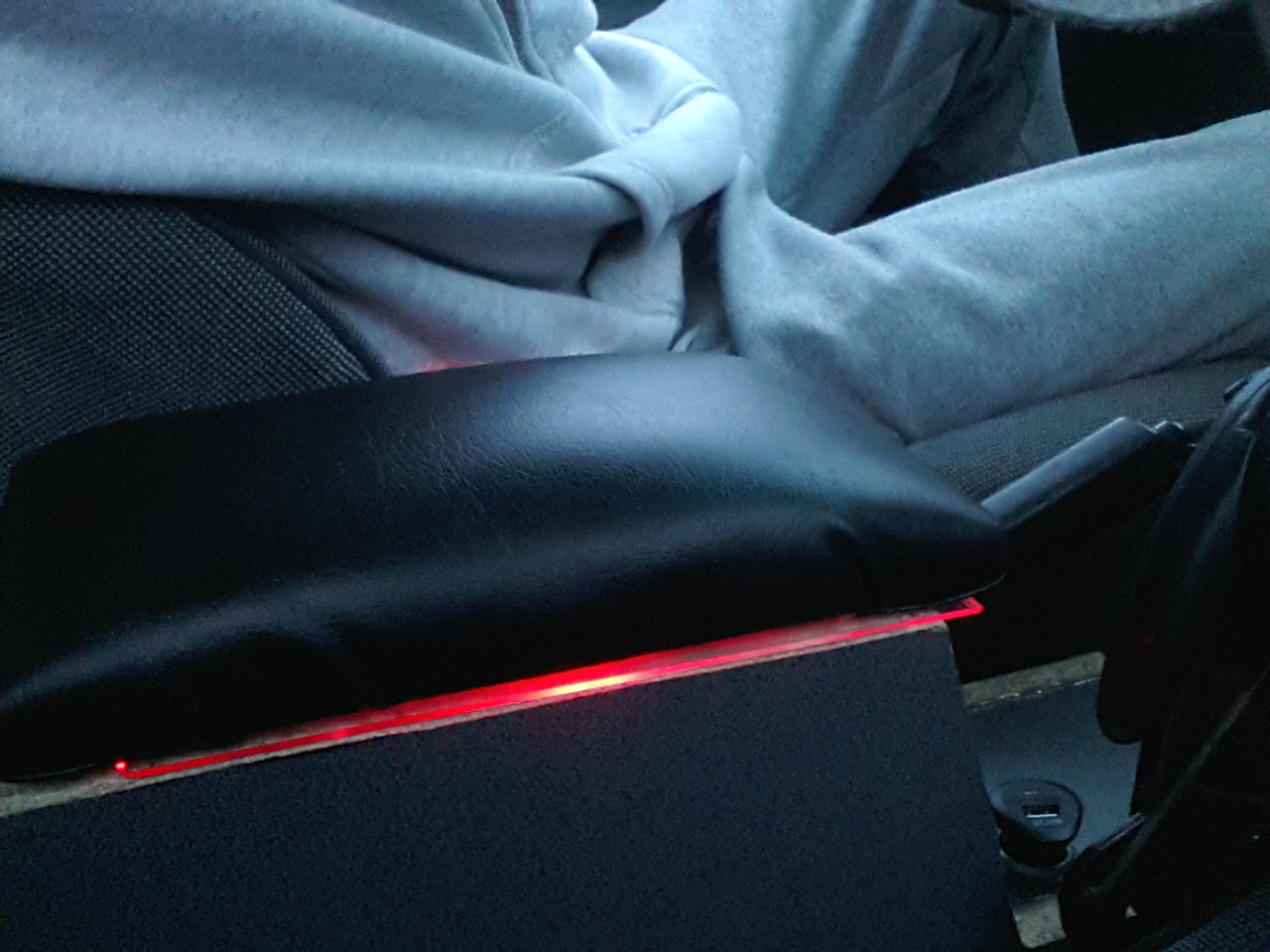

Kad tas ir izdarīts, es izlēmu ielikt diodi uzreiz starp elkoņbalsta mīksto daļu un kabatiņu. Organiskajā stiklā izgriezu caurumu, ielīmēju tajā diodi, un tālāk ar vadiem pievienoju plusu un mīnusu.
Starpcitu, organsko stiklu ir ļoti liels čakars izzāģēt pēc tādiem izmēriem, kādiem tev vaig, jo uzreiz kā zāģējot viņš paliek siltāks, viņš sāk plaisāt. :motz:
Atliek tik ieskrūvēt pāris vietās pa skrūvei, nošpaktelēt un nokrāsot ar struktūru un elkoņbalsts ir gatavs. Mani izdevumi uz šādu pasākumu ir 0€ jo viss ir pieejams majās.
Protams, lai padarītu visu interesantāku, elkoņbalsta priekšpusē es ievilku piepīpētāju, no kura var lādēt telefonu un kabatiņā iekša atrodas paslēpies aux vads.
Paldies par uzmanību, ja kāds mēģinat arī uztaisīt, iemetiet gala rezultātu. Manējo vai vaidzētu nošpaktelēt un nokrāsot pilnam komplektam. :thumbs:

Post by kosmoss19 » 27.01.2016, 19:25
Ir OK :thumbs:
bet ir pāris bet:
1. ta visa konstukcija izskatās pārāk masīva no koka un smaga. varbūt vajadzēja kādu vieglāku materiālu. Ideāla variantā ogleklis vai skiedra, viegls un smuks
2.Tā aizmugurējā daļa uzskatu ir lieka, tagad trešajam pasažierim nebūs kur kājas likt.
3.To stiklu varēji pasūtīt lai izgriež ar lāzeri, sanak ideāli smuki. ;)
Bet kopuma labi un apsveicami :thumbs:

Post by datormeistars » 28.01.2016, 00:17
kosmoss19 wrote:Ir OK :thumbs:
bet ir pāris bet:
Paldies, Jā, bildēs ir kā ir bet nu dzīvē nav tik traki. Par pasažieriem runājot, trīs cilvēkus aizmugurē esmu sev apsolijies nekad nevest neparko, galīgi nepatīk + tajā aizmugurējā daļā ir doma par glāzīšu turētāju. Un jā, par stiklu runājot, nebiju tik tālu aizdomājies, ka var pasūtīt lai ar lāzeri izgriež bet nu ko tur vairs :D

Re: MK2 Elkoņbalsts
Post by GG. » 04.02.2016, 19:05
Hmmmm
Apsveicami
-uzņēmība taisīt
-uzņēmība bildēt un uzrakstīt DIY :thumbs:
Pats gala rezultāts, gan man šķiet diezgan komisks.
Pilnīgi pieļauju, ka ir cilvēki, kam gribās to elkoņbalstu. Man iekš mk2 tādu galīgi neprasās, jo tā salona ergonomika, stūres, ātrumpārslēga novietojums galīgi neiet kopā ar atbalstītu elkoni. Bet pieļauju, ka ir kam dikti vajag. Ok.
Tādā gadījumā, es būtu skatījies cita auto elkoņbalsta pielāgošanas virzienā, lai maksimāli labi iekļautos salonā, un izskatītos pēc īstas viduskonsoles, nevis mēbeles. Arī pats darbs varētu būt nostrādāts kvalitatīvāk un pārdomātāk. Piemēram tam "vāciņam" varēji taisīt stūrus ar lielāku rādiusu tā lai varētu glīti nostiept ādu bez krunkām stūros. Un no apakšas to visu skavu, ādas ļerpatu jūru vajadzēja nosegt ar pielīmētu kartona gabalu, kas ietīts ādā.
